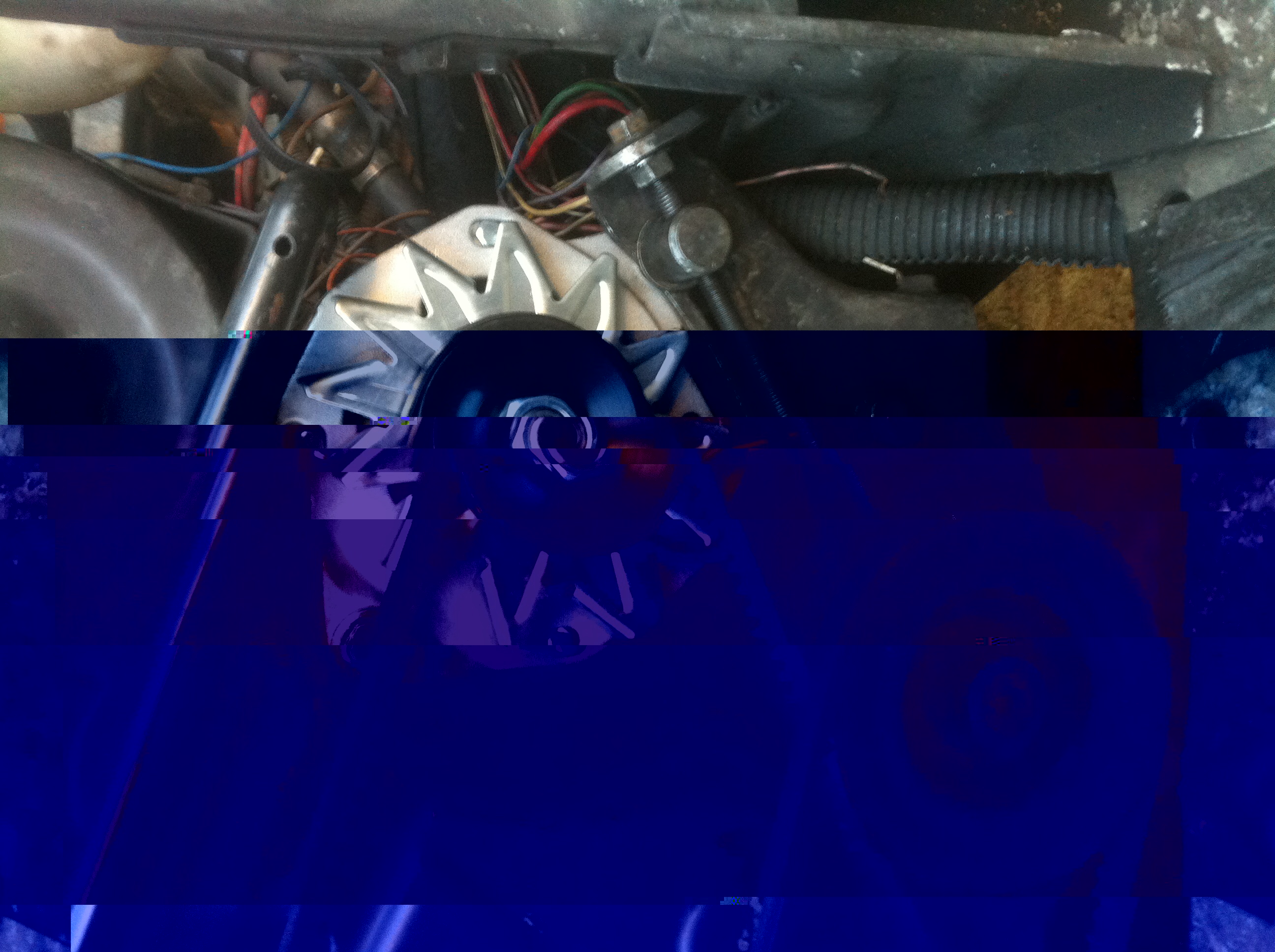

Ce matin, pas de pluie donc : gros coup d'œil sur l'alternateur :
Le roulement est HS !
Decision : remplacement en echange standart ! Pas besoin des 105amp donc recherche d'un a 70 !
Un coup de fil chez "mecatrouve" :
On peut l'avoir pour demain matin!
Prix : 81€20 si j'apporte ma consigne !
Donc, demain matin, je ferai le (leger) detour !!!

Ça y est !
J'ai un bel alterno tout propre dans la voiture...
Yapluka le faire passer du coffre au moteur !!!

Non, je vAis gentiment attendre que le brouillard se dissippe et je vais sortir la celebre caisse a outils!
Comme j'ai pris un 70amp a la place du 105, ça va etreplus simple !
Re: mon nouveau camion blanc
Voila le travail après 1heure de demontage/remontage :
C'est beau quand c'est neuf !!!
Pis c'est vachement plus facile et confortable de poser un 70amp qu'un 105 !
