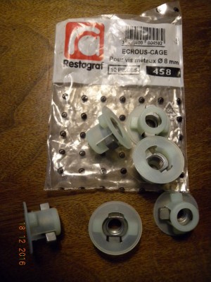

Hier j'ai changé les caoutchoucs de barre-stab sur mon Espace.
Un côté impec, de l'autre j'ai flingué les 2 prisonniers avec les boulons de 13 qui viennent se prendre dans le chassis.
Où trouver ces pièces ???

Tu trouveras ton bonheur chez un distributeur de pieces auto...
En general, ils ont des presentoirs "restagraf" c'est une des marques les plus connues dans ce domaine !

helas, je n'ai trouvé que chez Renault...et la blinde pour un écrou cage, mais pas le choixKartoon a écrit :Ils se bouffent sur les extérieurs maintenant...
à bourrer de graisse lors du remontage, ce qui manquait pour nos véhicule de 30 ans
ref 77 03 044 094

J'ai eu un problème identique et J'en ai trouvé chez un vendeur de pièces détachés auto , je fais une photo demain .orval56 a écrit :helas, je n'ai trouvé que chez Renault...et la blinde pour un écrou cage, mais pas le choixKartoon a écrit :Ils se bouffent sur les extérieurs maintenant...
ref 77 03 044 094

comme promis voici les écrous cage vendu par 10 chez un vendeur de pièces détachées auto : Marceul à Tours ,au prix de 9.54 euros TTC en novembre 2015.
je les ai mis sur un Espace 1 ph2 en remplacement de ceux d'origine.
Yves

génial...référence 458, c'est bien ça ?

Oui c'est cela.
