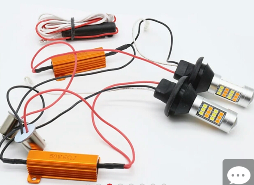

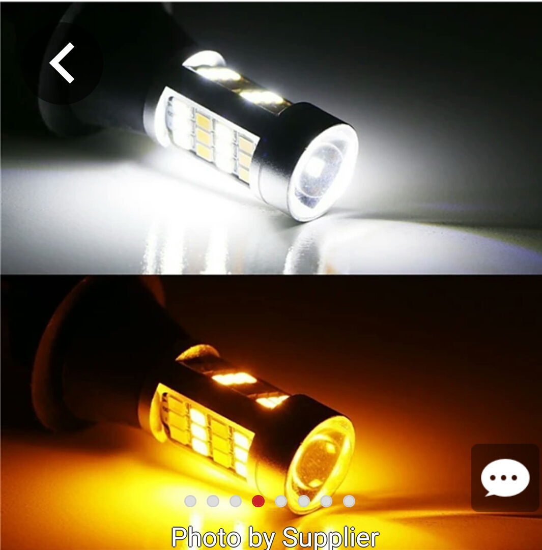

Je ne sais si on en parle dans les pages précédantes vu que je n'ai lu que la première.
Vous avez aussi la version diurne sur clignotant.
Le clignotant devient diurne lorsqu'il n'est pas utilisé (blanc) et clignotant (jaune) lorsque l'on veut l'allumer pour tourner.
pour la fonction diurne on peut utiliser un allumage automatique au démarrage du véhicule.
Pour info une résistance est en série pour la fonction clignotant.
Ce que j'ai mis sur mon Espace III (15€ les 2). un soir que je ne savais pas quoi faire et depuis j'ai fait pire. 01.19.40.jpg[/attachment]

yves78 a écrit : 05 oct. 2019, 01:30 Je ne sais si on en parle dans les pages précédantes vu que je n'ai lu que la première.
2019-10-05
Sympa ça. Tu les as achetés où?

Lightin Thebox. Bien sûr chinois.
Pas de kk2000 mais j'aime bien apporter ma petite touche personnelle.
Et comme il roule sans souci (malgré que c'est un III DCI) je m'en occupe un petit peu. Prochain objectif tout en led AV et AR, c'est ma petite récré entre du gros bricolage.
barbenzingue

Merciyves78 a écrit : 05 oct. 2019, 12:27Lightin Thebox. Bien sûr chinois.
j'ai trouvé ça. C'est la même chose?
https://www.amazon.fr/gp/product/B075YK ... Z852ZMTKQ0
Facile à monter?

Non, mais il faut respecter quelques règles si l'on veut éviter les courts-circuits et autres aventures.barbenzingue a écrit : 05 oct. 2019, 12:39 Merci
Facile à monter?
Il faut maintenir la résistance (la mienne est logée dans l'agrafe qui maintient le câblage du phare (série). l'hygiène câblage doit être propre pas de façon à ce qu'il ne frotte sur des bords de tôle ou mettre de la protection.
La partie diurne, le câblage passe du phare D par la calandre protéger et agrafer tout le long et vient rejoinde le phare G et remonte jusqu'à la boîte fusibles (aile gauche).
Dans la boîte fusibles se trouve le boîtier qui allume les feux diurnes en automatique avec son fusible. Ils sont fixés à l'intérieur.
Son branchement se fait sur la batterie en direct puisque l'allumage se fait par une chute de tension et une remontée qui dépasse 13 V (très fiable et allumage/extinction 100%).
Sur la batterie, le + (à part du mégafuse) et le - ont chacun 3 fixations (M6) pour eviter les superpositions des connexions.
Tout compris un peu moins de 3 heures environ avec fabrication du câblage et démontage calandre et preparation du boîtier automatique. Le tout est démontable pour revenir à l'origine.

Oui EAime, mais il existe aussi à 15 € celui que j'ai monté pour l'instant pas de souci de fiabilité. Pourquoi une différence de prix ??? peut-être plus puissant ???EAime a écrit : 05 oct. 2019, 12:41 Pas mal du tout !
https://www.lightinthebox.com/fr/p/1set ... rm=1.2.3.0

La résistance c'est le petit boitier alu orange?
Que veux tu dire par boitier qui allume les feux diurnes? C'est en plus?
Maintenant que tu m'as mis l'eau à la bouche, va falloir répondre lol je plaisante bien sur
