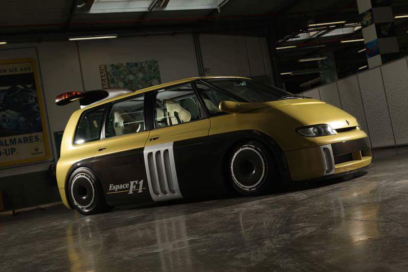

C'était mon idée, mais déjà 5 véhicules pour trois personnes. Madame a dit je sens qu'il va y avoir un Espace de trop entre nous, et c'est là que les ennuis commencent. Donc je vais de temps en temps dans les casses autos. Et au grés de mes découvertes, je pioche quelques pièces que j'estime primordiales et je les garde en réserve. Et madame attaque une deuxième fois, le garage devient une casse à lui tout seul.
C'est vrai, mais là c'est mon terrain de jeux et personne ne touche ! :lol:
Pourtant tous les jours, je suis à une centaine de mettre de ça !
Celui de Mr Prost.
Avant de partir en retraite je me suis promis de m'assoir dedans. 8)

Pour certains membres du forum (dont votre serviteur), c'est déjà fait 8)
Pendant le PRE à Sandouville, il y avait une expo de quelques Espaces dont celui-ci, accessible ... on ne s'est pas fait prier :mrgreen: :mrgreen:

Pour l'instant je me suis acheté celui là de chez OTTO, pour me consoler ! :wink:
En attendant !
