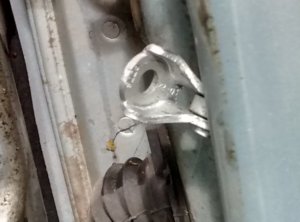

Nouveau sur le forum, je souhaitais partager un tuto simple qui permet de "réparer" un arrêt de porte qui claque, et ce à moindre coût ... J'ai pas mal cherché sur internet (et sur ce forum), mais je n'ai pas trouvé, sauf à en acheter des neufs. Renseignements pris chez Renault, c'est 70 € pièce, donc un peu cher ...
Notez bien que je n'ai pas de recul sur la fiabilité de la réparation ... J'ai pris ce que j'avais sous la main (un tube de cuivre), mais un matériaux plus solide serait certainement plus approprié !
Pour démonter l'arrêt de porte, on trouve pas mal d'explications sur le net. Pour rappel, on peut y avoir accès par l'emplacement du haut-parleur, à condition de ne pas avoir de tros grosses paluches ...

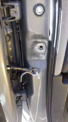

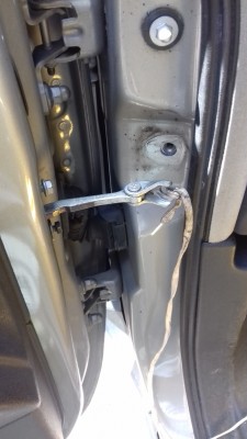

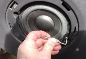

1- Démonter les caches
2- Démonter les HP (clés torx)
3- Découper la feutrine au cutter si nécessaire

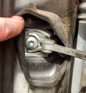

4- Démonter l'arrêt de porte :
Clé de 10
Clé de 10
Clé Torx
Clé Torx
Dégager le cache en plastique
Récupérer par l'intérieur

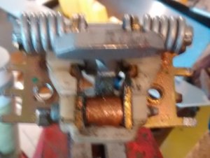

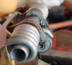

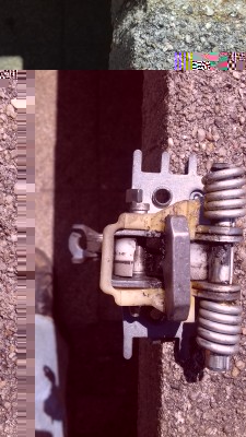

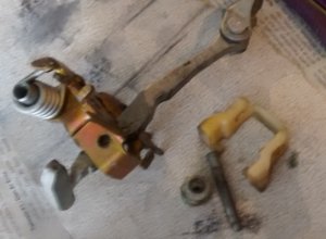

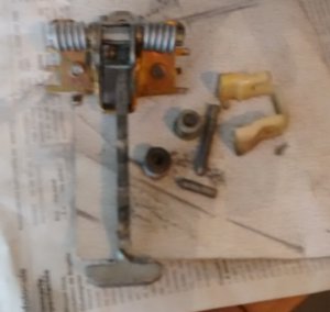

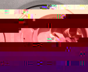

5- Démontage du galet
On voit que le galet en plastique est usé. A priori, c'est ce qui induit le bruit de claquement lorsque la tige revient brutalement en position sur la partie usée. L'idée est donc de réparer ce galet...
On dégage la patte qui sécurise l'axe du galet
On dégage l'axe
On dégage l'axe
Les pièces démontées

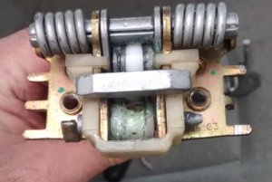

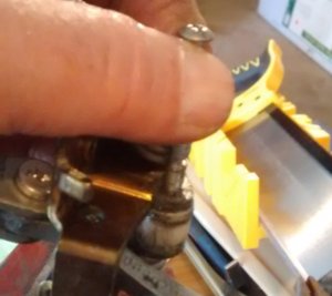

6- Démontage éventuel du second galet (il peut être encore en bon état)
Repousser le galet
Repousser le galet
Ecarter avec un tourne-vis
L'axe est visible ...
Comme précédemment, on le dégage au marteau

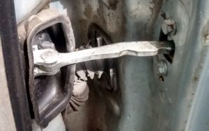

L'ensemble des pièces démontées

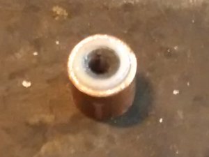

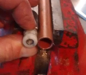

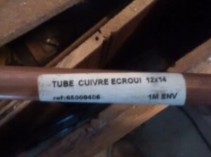

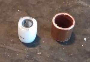

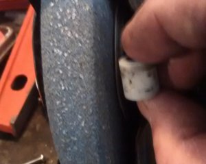

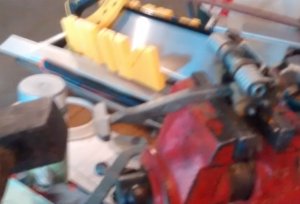

7- Réfection du galet
J'ai pris ce qui me tombait sous la main, un tube de cuivre 12x14. Encore une fois, un matériaux plus solide que le cuivre serait peut-être préférable !
Le tube est un peu plus large que le galet.
On lime le galet pour qu'il puisse rentrer dans le tube

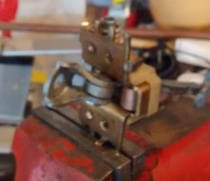

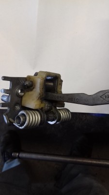

8- Remontage du galet
remonter en position "fermée" car la tige est plus fine à cet endroit
Remonter en position "fermée"
Remettre en position ouverte au marteau

La pièce en position "porte ouverte"
J'ai lu qu'il ne fallait pas graisser, mais vu que le cuivre n'est pas très dur, j'ai préféré rajouter de la graisse...
La pièce graissée
La pièce graissée
Voilà, aucune idée de la durée dans le temps, je vous tiendrai au courant. Si d'autres ont des astuces pour confectionner des galets plus solides, cela permettrait de réparer ces arrêts de porte à moindre coût. L'opération est simple, et prend moins d'une heure par portière !

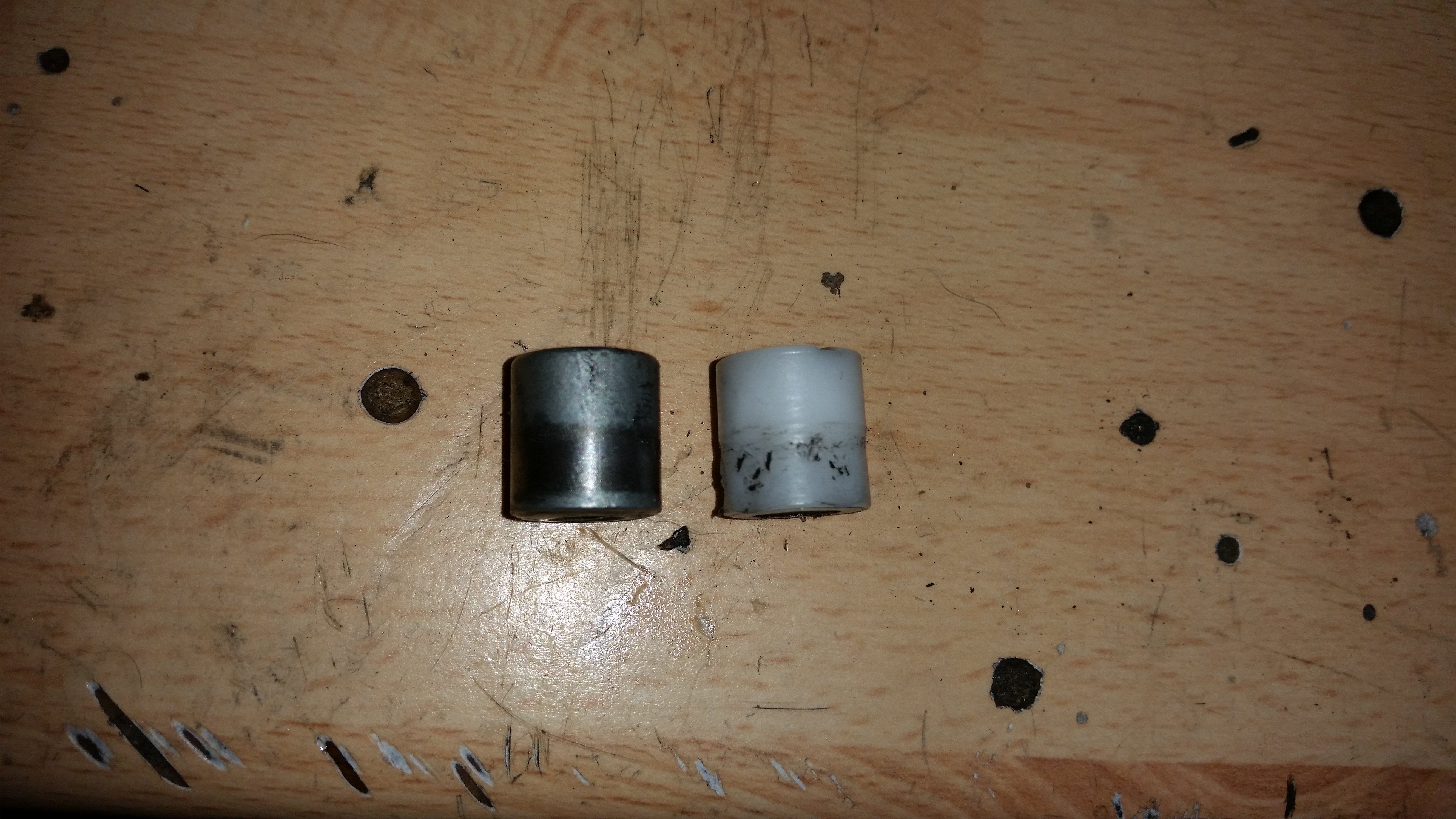

Pour info voici un galet d'espace 3 et un d'espace 4...
https://t.me/pump_upp
Flo2
Messages : 1734
Enregistré le : 07 oct. 2015, 11:40
Modèle : [Espace IV V6 3.5]
Année : 2003
Re: [Tuto] Réfection arrêt de porte Espace IV
Message non lu par Flo2 »
Ah ben y'a pas photo...en effet la pièce ne doit ppas couter le même prix....
sachant que renault monte cette nouvelle sur toute leur gamme de véhicule de la twingo à la velsatis/espace c'était les mêmes arrêt de porte bien joué pour les économies !...pour eux.
Flo.

En complément du tuto ( que j'ai lu attentivement ) je propose le coup de la ficelle pour passer l'arrêt dans la porte
avant
après
je m'étais procuré un jeu complet AV et AR et j'ai remarqué que les N° sont différents ( N° que j'ai retrouvé sur mon arrêt HS )
sur porte avant
