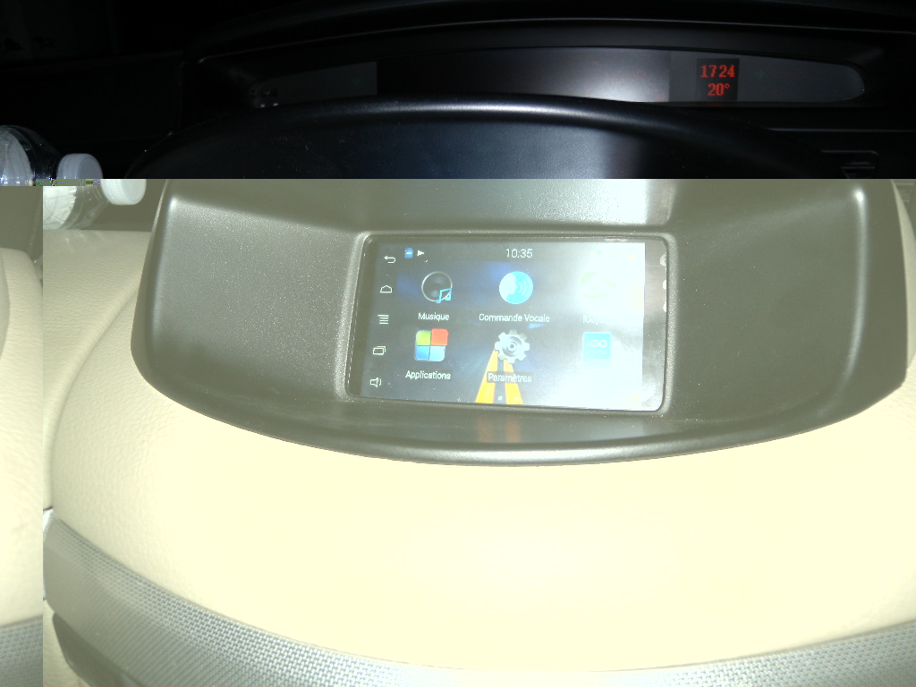

Le tablet a un écran de 5" , j'ai installé tomtom ,Igo, coyote et Torque pour le diag avec un elm327 Bluetooth .
Il reconnait plusieurs téléphones et permet internet .
je l'ai installé dans mon Avantime à la place du Carminat .
Yves

Jolie intégration!

Dans la liste des options figure : "K5 Equ.Teleph.Bluetooth" or l'iPhone de détecte rien ???
Sagit-il du pré-équipement BT ? Je veux dire le Micro par exemple ?
J'ai vérifié la liste des options hormis le Rétro jour/nuit auto tout y est bien...
A vous lire, merci...

SalutGercofis a écrit : Dans la liste des options figure : "K5 Equ.Teleph.Bluetooth" or l'iPhone de détecte rien ???
as tu activé la fonction Bluetooth dans ton autoradio ?
As tu essayé avec un autre téléphone que ceux de la pomme ?

@Painchocolat19 -> l'autoradio n'a pas de fonction BT !! La puce BT (de la pomme comme tu dis) est une puce Broadcom probablement. Celle-ci est reconnue par mes 2 autres véhicules de plus de 10 ans équipé en Parrot. La fonction BT d'apple est assez verrouillée sur les utilisation, mais tout équipement BT est bien reconnu sans qu'on puisse pour autant tout accoupler...
@marron glacé -> le GPS et le Bluetooth sont 2 choses différentes, même si le GPS utilise les positions des appareils connectés en BT pour un premier positionnement surtout en ville, ou ça cafouille au niveau des satellites...
Je pense avoir trouvé ici: https://www.carnlink.com/xcarlink-smart ... 4,XSRE.cfm 100€ quand même...
Je les appelle demain Lundi et si tout est confirmé je commande dans le foulé, mercredi ou jeudi c'est monté et je vous tiens au courant.
Vu les caractéristiques je ne vois pas pourquoi ça ne marcherait pas, de plus l'option satisfait ou remboursé est acquise.

dans les souvenirs de mon ancien camion de 2006 avec le CNC le BT y était, sur l'initial il y a quoi comme autoradio ?
En parlant de gps je sous entendais cnc qui a le Bluetooth d'origine
- Gercofis
- Messages : 363
- Enregistré le : 29 févr. 2016, 21:18
Re: Kit main libre Bluetooth auto-radio le tour du problème.
Ok Chez Renault ils ne savent pas forcement tout non plus...
Pour précision c'est partir de 2009 qu'il y a en plus le système de radar pour le stationnent etc...
Bref il est donc probable que les 2 systèmes (GPS et BT)aient été incorporé en même temps a partir des modèles 2007 le cas du mien de fin 2006 (modèle 2007) en plus initialement c'était un modèle Privilège et en TT.
D'ou l'idée de mettre un autoradio Carminat (Renault) CNC en lieu et place du poste d'origine, même si le GPS ne sera pas utilisé.
Il est indiqué dans les caractéristiques que les extensions BT sont installés dans le véhicule donc peut-être le micro (vas savoir ?)
Pensez vous que ça va marcher sans même passé par la valise ?
Dans les trucs que j'ai lu on peut ou non activer le GPS.

radar de stationnement déjà présent sur mon camion de juin 2006
Idem pour le CNC.
Pour le micro, il faut que tu démontes la coquille du rétroviseur intérieur, c'est la qu'il devrait être.
Pour le branchement d'un CNC, langue au chat.
Faut déjà en trouvé un, avoir le code, voir si les branchement sont identiques, en plus je n'ai pas essayé, mais je ne suis pas sur que la musique ou
les podcasts passeraient. Pas prévu pour à l'époque. Ceci écrit sous réserve de confirmation ou d'infirmation..

Ce que j'écrivais plus haut...Gercofis a écrit : Dans la liste des options figure : "K5 Equ.Teleph.Bluetooth" or l'iPhone de détecte rien ???
Vu que j'ai observé la présence de l'antenne GPS sur le toit et des petits trous dans le pavillon au niveau du rétro. J'en déduis que c'est peut-être le pré-équipement BT et GPS (CNC) ? De la à penser que le carmina serait opérationnel ?
D'autant que j'en ai trouvé un, même plusieurs, je passe chez Renault demain matin.

Tout ça ne me dit pas si cet autoradio (carmina) fonctionnera ?

@marron glacé je sais très bien que le GPS et le BT n'ont rien a voir simplement on pourrait penser que c'était un Pack. Pour info aussi Smartphone ou pas le BT marche de la même façon et il a toujours de la compatibilité avec les versions antérieures .
L'iPhone se connecte très bien avec les 2 parrot qui ont env 15 ans, sauf qu'il n'y a pas la fonction pour la musique. le son du GPS passe bien par les HP des 2 véhicules, on perçoit bien la fonction mute, qui n'est pas vraiment top puisque ça coupe les son en cours alors que ça devrait simplement le diminuer.
En fait le GPS de l'iPhone fait une connexion a chaque message (ça émet un mini beep) il y a bien des chances qu'avec les versions actuelles de BT(4) la connexion reste en veille...
Pour précisions dixit Renault brancher un Carminat n'est pas une mince affaire vu que celui-ci est en 2 parties relier avec un faisceau, un peu déçu du coup...
normal vu que le lecteur dvd de la carte gps est déporté.
Il faut bien qu'un faisceau les connecte.
Mais tu dis également que la fonction GPS n'est pas indispensable, donc si les connections sont identiques a ton autoradio tu peux tenter.
Et l'affichage tu l'envisages comment ?
