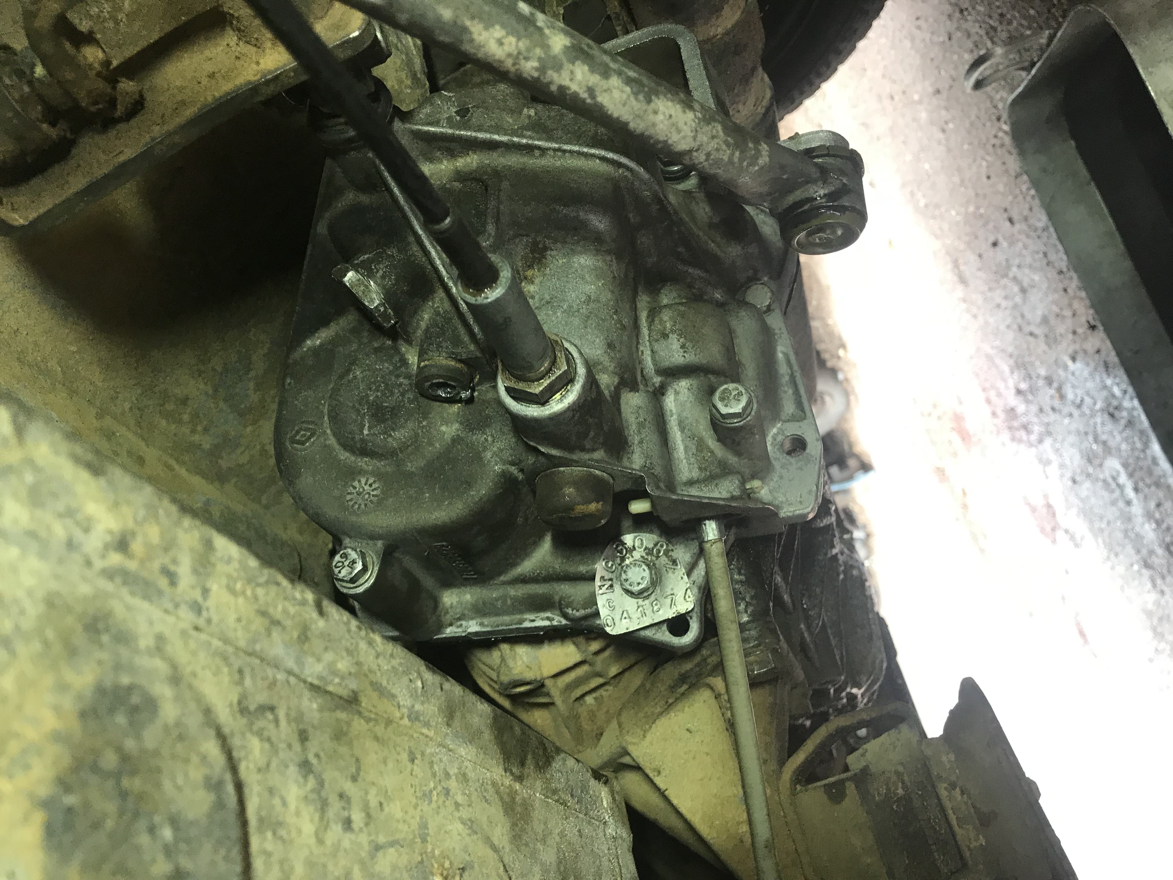

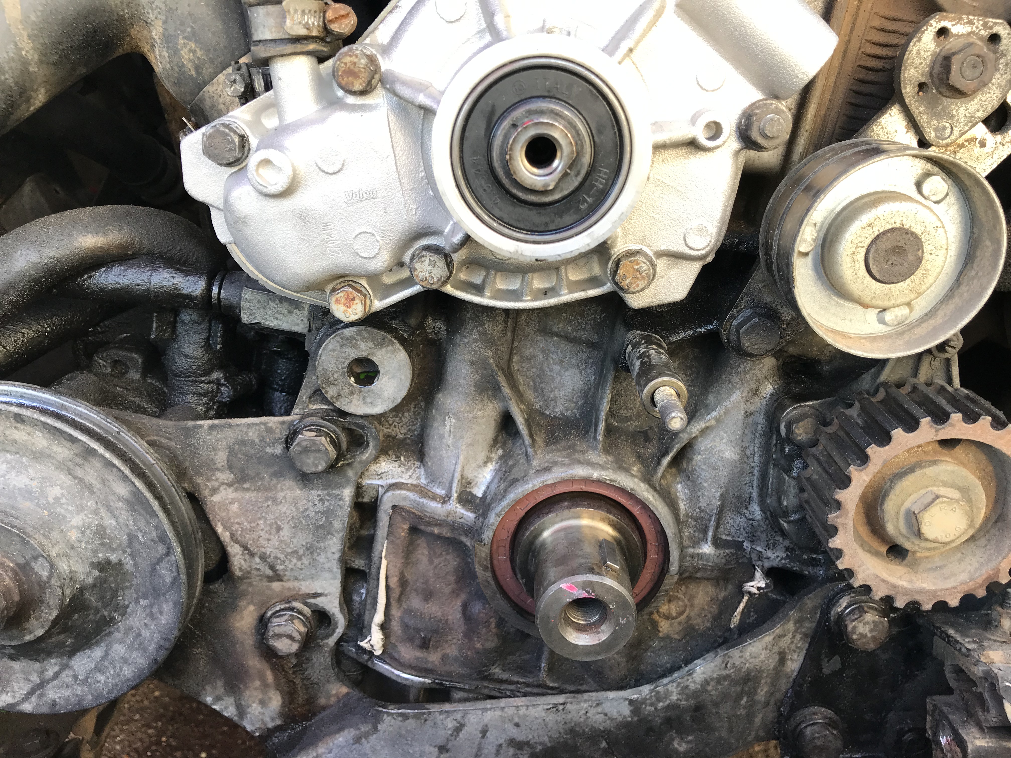

deterrage de topic pour vous signaler que cet espace tourne tres bien et est pret pour partir une 7ieme fois (si je ne m'abuse) au maroc.
pas plus tard que lundi dernier ce bon j8s a eu droit a une distribution et un joint de vilbrequin, une pompe à eau, des courroies ainsi que le remplacement de la cloche ar de la boite (c'est pour cela que le compteur ne fonctionnait plus).
j'ai pu voir de pres la R30 replique des freres marreau, elle est juste top, j'ai appris la mecanique sur la 30 de mon pere, souvenirs ...
Si Romain est ok, je posterai des photos.

changement du joint de vilbrequin qui pissait severe
repose de la distribution apres changement de la courroie et de la pompe à eau fuyarde
depose du couvercle de boite car le compteur ne fonctionnait plus
repose apres nettoyage, dommage j'aurai du faire une photo avant nettoyage
