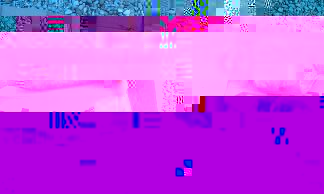

ci joint photo fixation cata sur collecteur:ce sont des écrous de 10mm (3 ecrous) j'ai laissé agir du dégrippant facom durant 5 min puis j'ai pu dévisser les 3 écrous de 10.

- Fichiers joints
- les deux catalyseurs
- 1363012568759.jpg (20.55 Kio) Vu 10762 fois

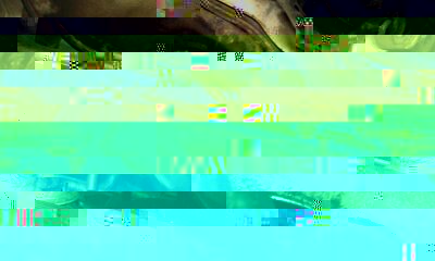

Après 10 jours passés dessus (pas en non stop heureusement), je suis enfin venue à bout des ces fichus écrous et goujons.... Bon par contre j'ai du attaquer à la disqueuse sur le support coté collecteur et je sais pas si je pourrais y refixer un goujon...
J'ai eu chaud d'ailleurs, mon dernier coup de meuleuse a légèrement abimé le collecteur mais rien de trop grave, surtout après avoir lu tous les sujets le concernant et la difficulté à le trouver en neuf ou en occasion. Même si je pense devoir y passer un jour, vu le kilométrage de mon espace..
Photo des dégâts :
Photo des dégâts :
Allez, y'a plus qu'a attendre les pièces neuves et tout remonter!
