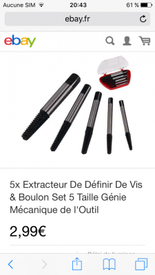

Un petit foret a metaux et un extracteur !
Bien sur, en fonction de la place dont tu disposes, un "tourne a gauche" est ideal pour utiliser l'extracteur !

Re: courroie accessoire
Ce type d'extracteur est l'ideal
Le lien :http://m.ebay.fr/itm/5x-Extracteur-De-D ... Ciid%253A3

Salut, effectivement c'est la place qui manque parce que c'est la fixation du haut qui a cassé et il y a très peu de place pour passer quoi que ce soit et la pince étau ne sera d'aucun secoure la vis ne dépasse absolument pas mais par contre j'ai les mêmes extracteurs

La pince etau c'est pour utiliser l'extracteur !
