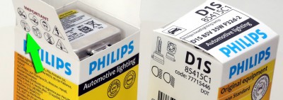

Sur les boîtes des lampes xénon PHILIPS, un logo précise que la température de la lampe est supérieure à 200°
Ensuite, chacun est libre de mettre ses doigts dessus quand ça fonctionne.
