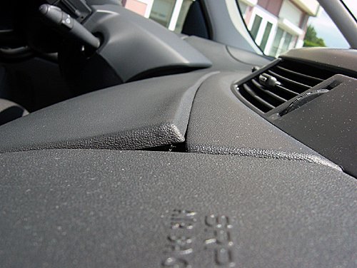

Tableau de bord qui se décolle !...

Je confirme que la conception n'a pas changé: maintenant que l'été arrive, le portillon de la boîte à gants centrale frotte également sur mon espace intens (...et ça ne frottait pas sur mon ancienne de 2007 !)
