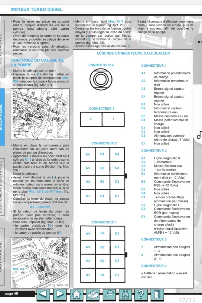

Re: OBD espace 3 2.2 DT 1998
Je me permets de déterrer le sujet.
Mon cas est un peu particulier:
Je suis en train d’installer un 2.2L dT d’espace 3 dans une r19.
J’ai juste gardé le calculateur moteur (pour la gestion de du préchauffage et des différentes électrovannes présentes sur la pompe à injection.
Cependant, j’aimerai pouvoir lui brancher une CanClip (j’ai téléchargé la v230 récemment et je vais prendre une VCI sur Ali car j’ai aussi un Scenic 3 et une Megane 3).
A votre avis, est-ce possible de se brancher directement sur le calculateur moteur via la ligne Diagnostic?
Si oui, l’idée serait d’aller lui faire un Immo Off (même si c’est faisable directement sur l’electrovanne de coupure gasoil) et un EGR Off.

- Messages : 14
- Inscription : 14 févr. 2021, 11:31
- Finition : Fidji
Je m’en doutais un peu. Mais comme je le disais, vu que je compte faire sauter l’electrovanne codée sur la pompe, ça fera office d’ImmoOff « hard ».
Ma question était surtout: est ce que je peux brancher la CanClip directement sur le calculateur moteur.

- Messages : 8026
oui, sur le principe d’être capable de câbler le calculo correctement.. mais logiquement le calculo ne fonctionnera pas s'il ne recois pas ces infos de codages.. mais je ne connais pas bien ce calculo.

- Messages : 665
J'ai jeté un coup d'œil rapide au schéma de câblage - un coup d'œil très rapide - et je ne vois pas qu'il existe des connexions de diagnostic directes avec l'ordinateur du moteur. Je peux bien sûr me tromper.
L'ordinateur reçoit des informations des capteurs concernant la température, l'ouverture du papillon, etc. et contrôle le temps pendant lequel les bougies de préchauffage sont alimentées.
Vous pouvez simplement appliquer le 12 V et voir ce qui se passe, mais vous serez seul en cas de problème.

- Messages : 3527
Je n'ai pas une grande connaissance au niveau du fonctionnement interne de ce calculateur au niveau du CAN. Mais il n'y a pas de BII, il n'est pas multiplexé donc tout doit se faire au niveau du calculateur moteur ?5bar21 a écrit : ↑20 sept. 2023, 11:56 Salut,
- Messages : 8026
Il doit bien y avoir des lignes de communication..
Il gère quoi le calculateur ?
- Messages : 14
- Finition : Fidji
Salut à tous, je vous remets dans le contexte pour qu'il n'y ait pas de confusion avec le véhicule du créateur de ce sujet dans lequel je me suis incrusté.
Je possède donc un 2.2L dT (G8T716) (première immat' 06/07/2000, VF8JE0P05) avec son calculateur moteur.
Je suis en train d' installer la bête dans une R19 pour faire le con sur piste.
"Afin de satisfaire les normes d'homologation Euro96, le moteur G8T716 est équipé d'un dispositif T.P.P. -EGR (Temporisation pré/post chauffage et commande EGR par calculateur Sagem.
Le calculateur pilote entre autre:
-Le recyclage des gaz d'échappement (dispositif EGR).
-Les actuateurs sur la pompe KSB (surcaleurs à froid) et ALFB (suppression du retrait d'avance en faible charge et au ralenti).
-La commande des bougies de préchauffage, deux par deux. La n°1 avec la 3 et la n°2 avec la 4.
-La commande de ralenti accéléré."
Ensuite, pour faire court, il est indiqué ceci:
"Capteur de régime et de position vilebrequin: ... Il informe le calculateur sur la position du vilebrequin ainsi que le régime moteur pour l'ajustement des paramètres tels que l'avance, les activations de l'EGR.
Sonde de température d'eau: ... Elle délivre au calculateur une image électrique de la température du LDR.
Sonde de température d'air: ... Elle délivre au calculateur une image électrique de la température de l'air d'admission.
Potentiomètre de charge: Il délivre au calculateur une tension directement proportionnelle à la position angulaire de la commande d'accélérateur, permettant d'informer celui-ci de la charge demandée au moteur.
Capteur altimétrique: Intégré au calculateur, il mesure la pression atmosphérique.
Electrovanne de ralenti accéléré: ... est commandée par le calculateur, elle permet de plioter la capsule à dépression du système de ralenti accéléré, ...
Commande de surcaleur d'avance (KSB): Le surcaleur d'avance électromagnétique à froid (KSB) est piloté par le calculateur. ...
Commande de dépendance de charge (ALFB): ... L'électrovanne (ALFB), pilotée par le calculateur, est un dispositif qui va supprimer la fonction (LFB) moteur froid. ...
Electrovanne EGR: Elle est pilotée par le calculateur qui met en communication la dépression de la pompe à vide et la capsule du système EGR. ...
Boitier relais de bougies de préchauffage: Il est intégré au calculateur ..."
Voilà pour les infos. Il faut que j'étudie un peu plus sur le KSB et l' ALFB pour savoir si c'est indispensable ou si c'est juste pour l'antipollution. Car si c'est une histoire d'antipollution, je pensais remplacer ce calculateur par un de G8T714 beaucoup plus simple (EGR, préchauffage, ralenti accéléré et avance injection) ou alors mettre simplement un boitier de préchauffage de R19 Turbo D.
Pour répondre à ta question, la RTA indique ceci:
D'ailleurs si quelqu'un est capable de me donner la différence entrele G8T714 et le 716, je suis preneur car c'est flou pour moi.
D'après les infos de la RTA, le calculateur moteur a bien 2 fils pour Ligne Diagnostic, visible sur le schéma en repère 4 (Prise diagnostic)5bar21 a écrit : ↑20 sept. 2023, 11:56 Salut,
Moteur 2.2L dT d’E3 dans une R19.
