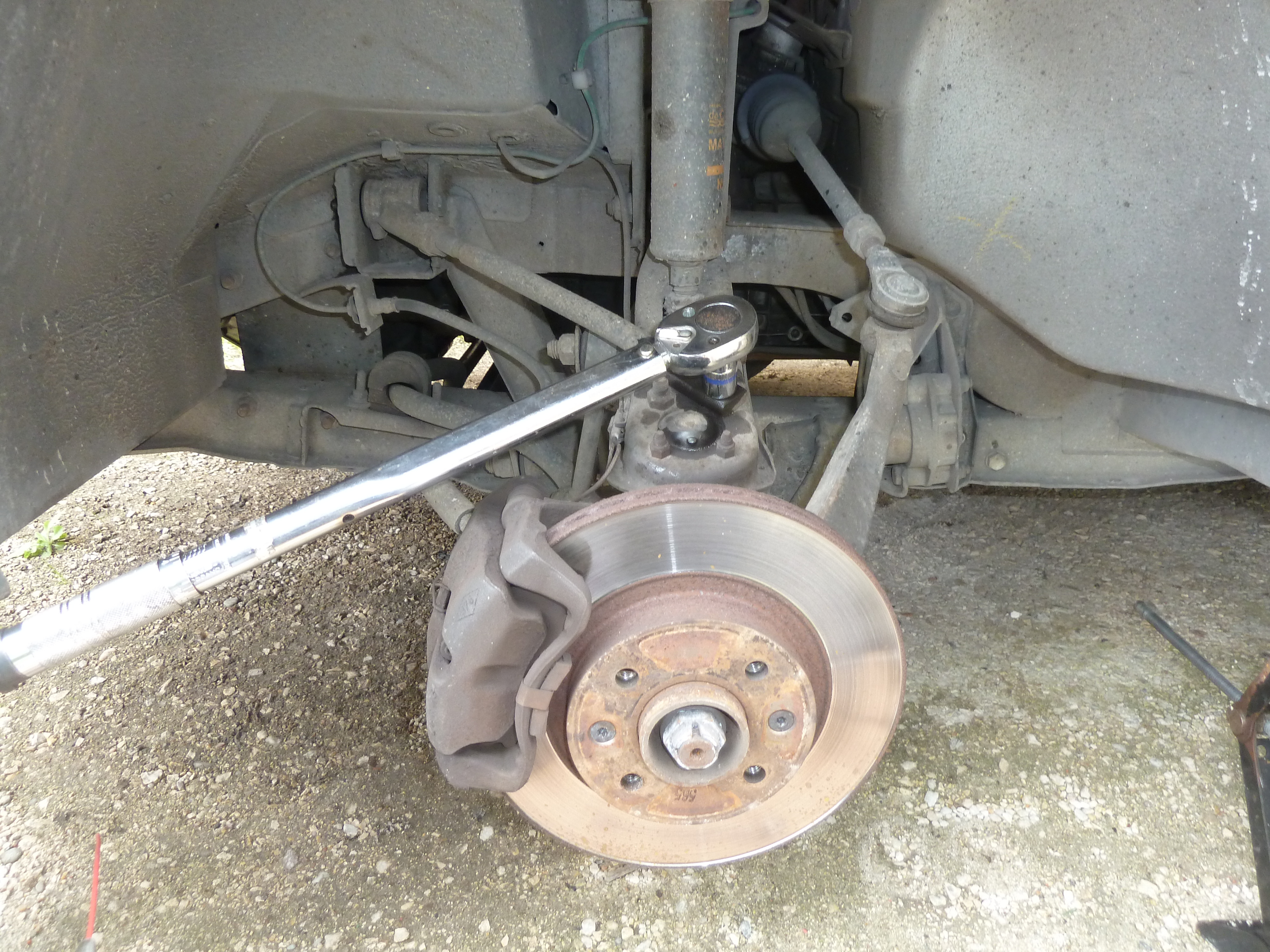

Bon hier en fin d'après midi, j'ai commencer a m'occuper de mes silens bloc de train avant!
J'ai commencer par un tirant de chasse, pour l'extraire, comme je n'est plus de lampe a soudé pour brulé le caoutchouc, j'ai percer avec une mèche tout le tour du caoutchouc pour en extraire le tube central, puis j'ai découpé le tube rester dans le tirant de chasse avec une scie à métaux, aucune difficulté jusque là, par contre pour y mettre le nouveau et ce malgré que je l'est graisser pour faciliter sa mise en place, j'en est chier!!! :oops:
Démontage du tirant:
j'ai vu qu'il était fabriqué par Kleber industrie!
extraction du tube central:
Puis le reste:
mise en place du nouveau SB:
et le voila monté!
Mais plus je l’enfoncer, plus c’était dur, j'ai du finir le serrage à la clef dinamo!(avec des pauses, la tige fileter monter en température!) en gros une bonne heure pour un seul SB :shock: je sent que je vais faire ça par étape (en plusieurs jours!)
Par contre je pensé avoir tout les SB du train AV mais j'ai comme un gros doute??? mon doute et sur le triangle inférieure, j'ai bien le gros SB qui vas à l'arrière du triangle mais celui qui vas devant ma l'air en 2 parti?.....
voir la photo, je l'ai entouré en rouge, et j'ai commander qu’un seul SB pour chaque côté, il m'en manque encore 2 ou pas ?

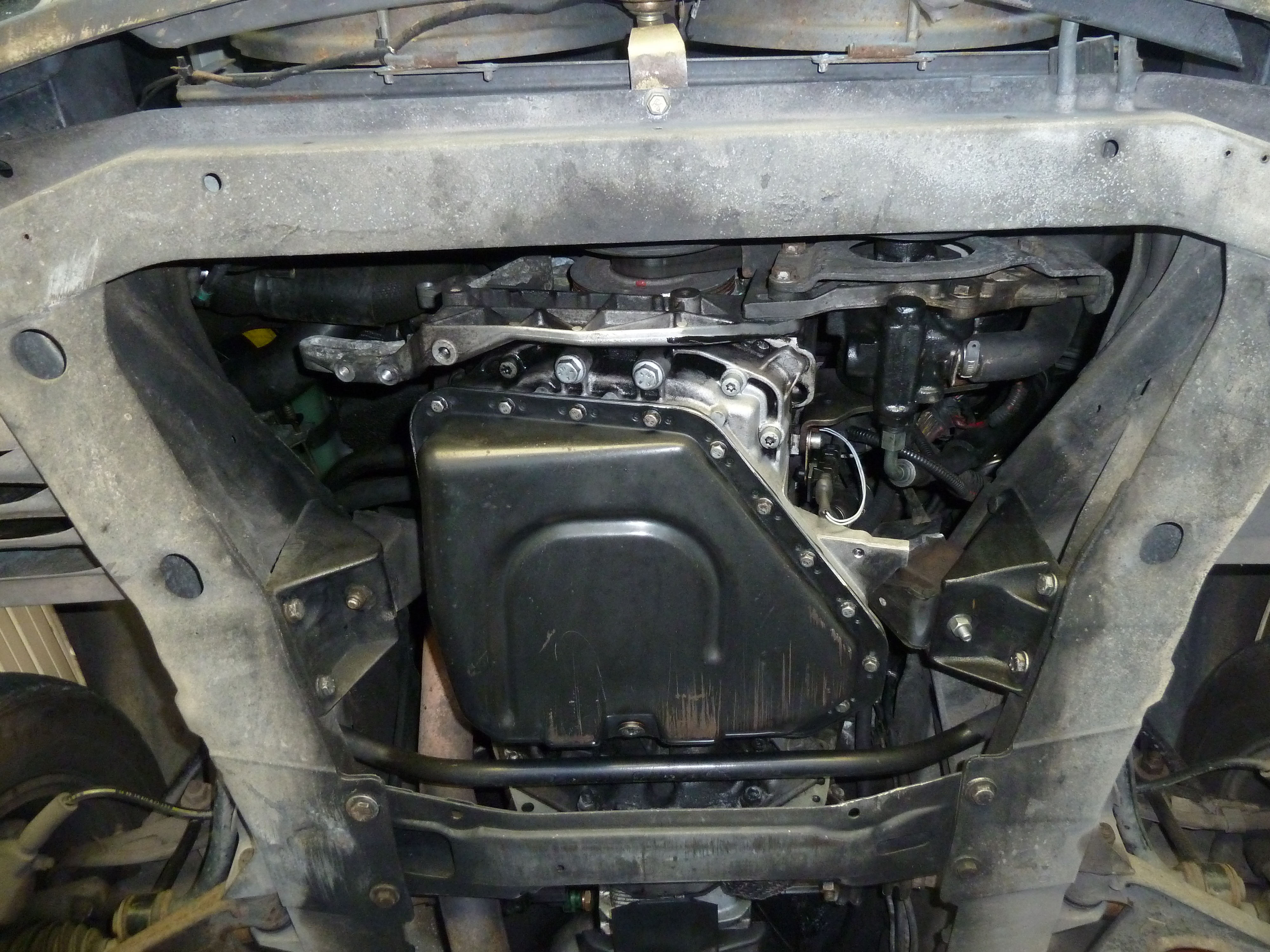

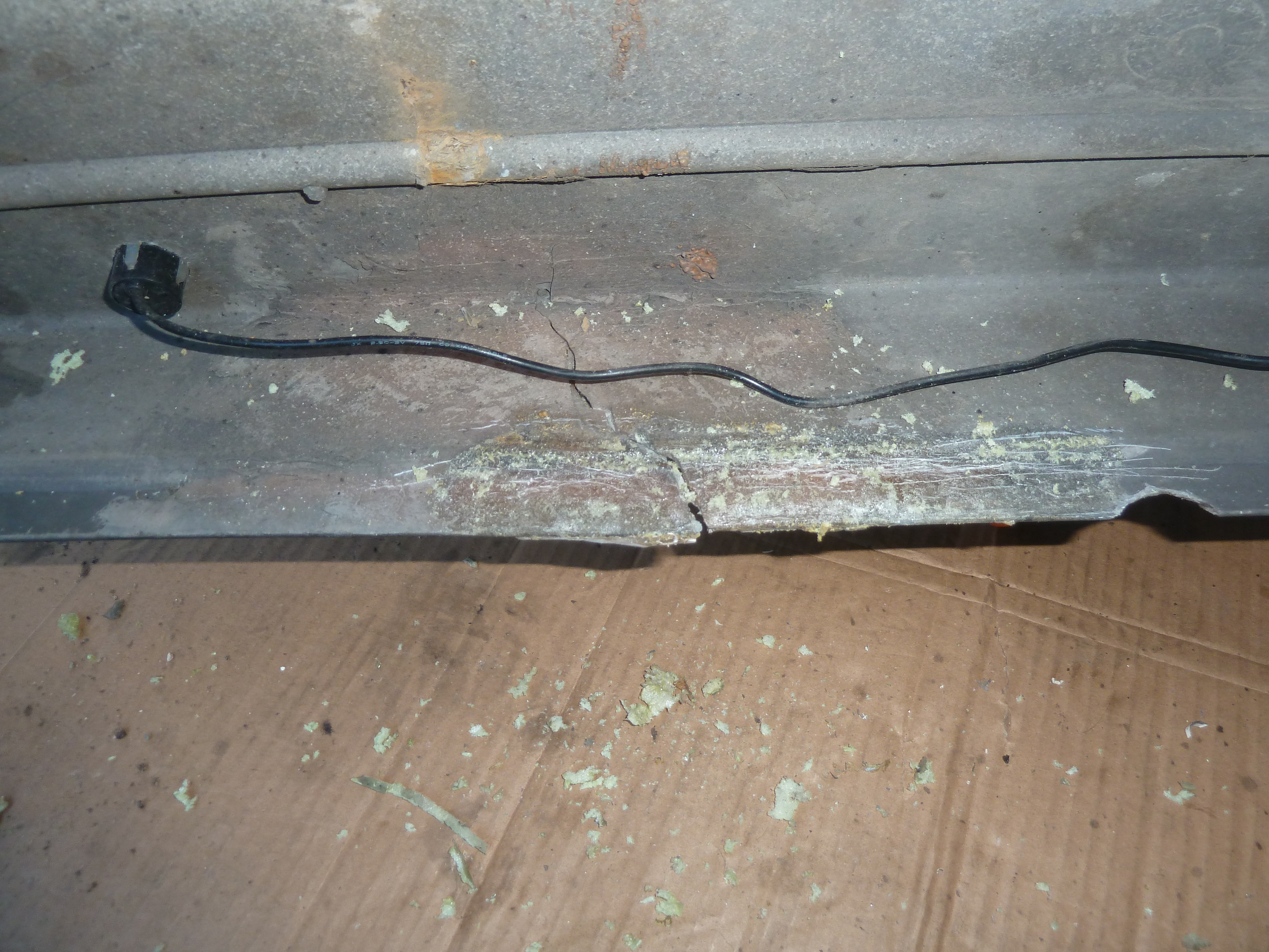

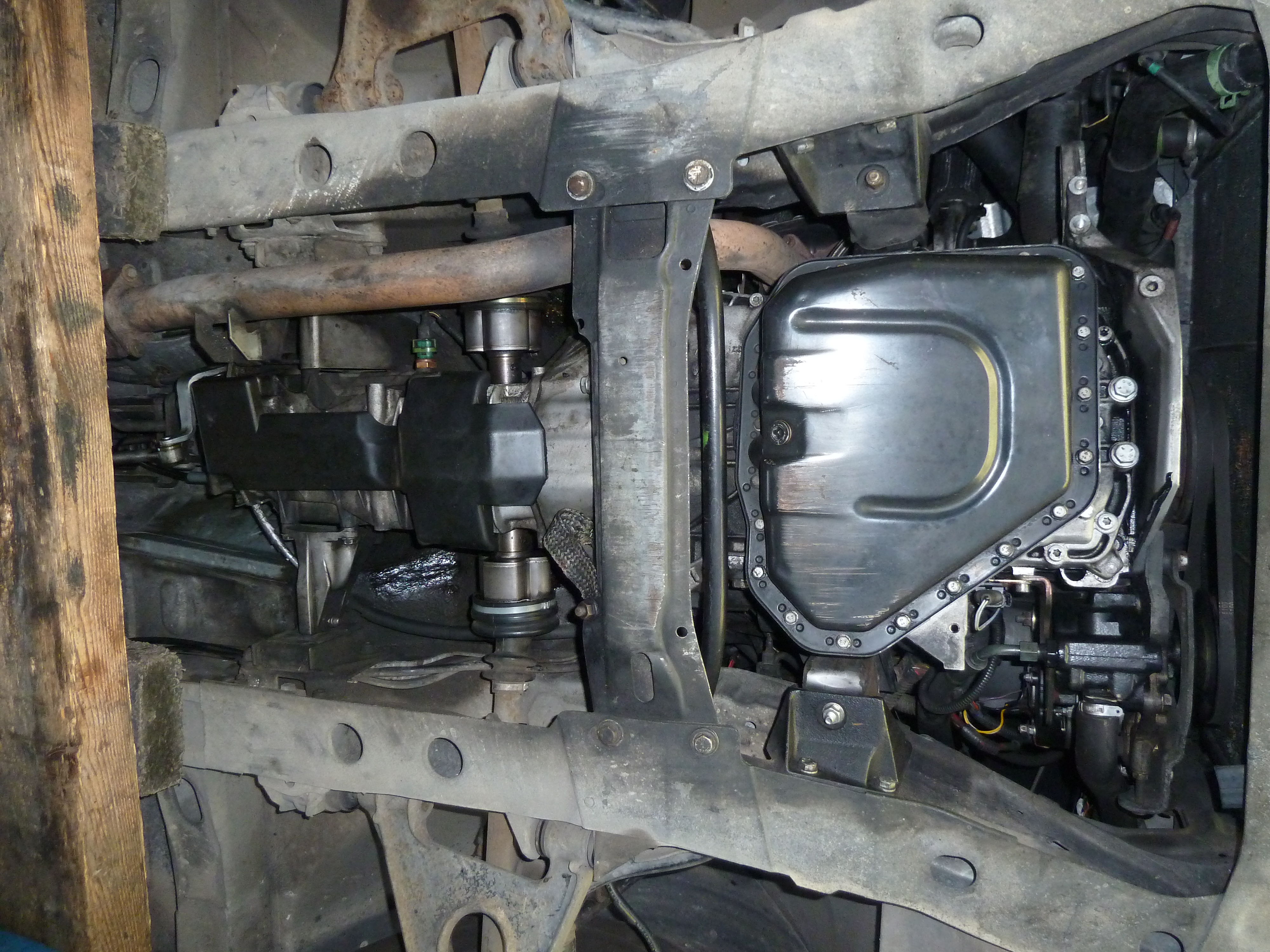

et sinon voici le verdict de mon CT
ce qui n'apparait pas sur le CT et que je vais devoir faire (il ma montrer de visu) les 2 soufflets de cardan extérieur! (un de chaque coté) micro fuite!
et les 2 silens bloc du train arrière!
et quelques photos prises sur le pond au CT

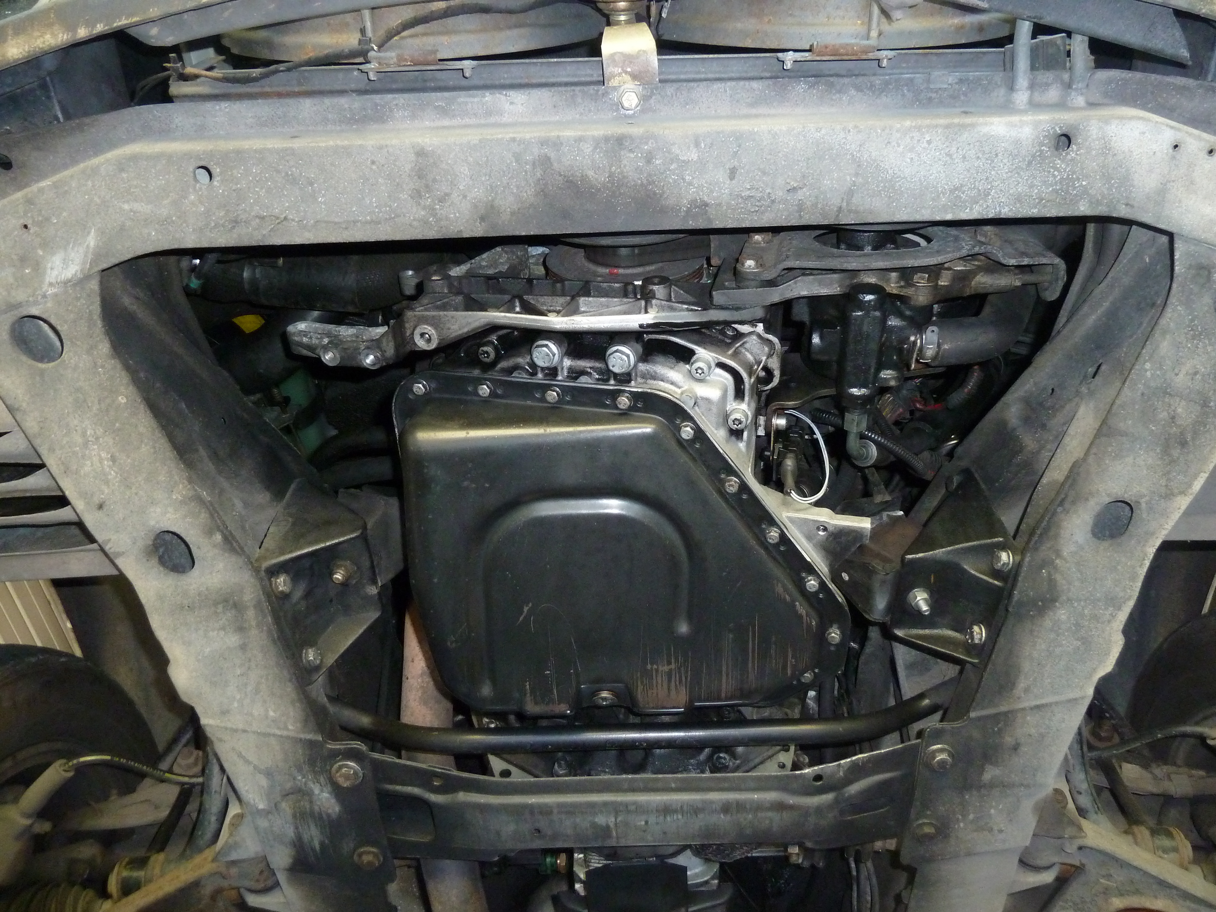

Alors je vient de remarqué qu'il c'est trompé dans le" CT, le pare-choc avant est bon, alors que celui de derrière et en mauvais état!
et il na pas marqué fuite boite et moteur, en même temps elle venais de passer au Karcher la veille, je m'était coucher au sol avec la lance pour bien décaper le dessous ;)
ça peu être un idée de réparer les micro fuite comme tu le dit Dan, surement pas facile vue que c'est sur une pliure extérieur du soufflet, sinon je peu éventuellement prendre (faire échange) avec ceux du 2.2i ou récupérer les soufflet des cardans que j'ai mis de coté de la R 21 que j'ai désosser... mais la j'ai pas envie, fait trop chaud! ;)

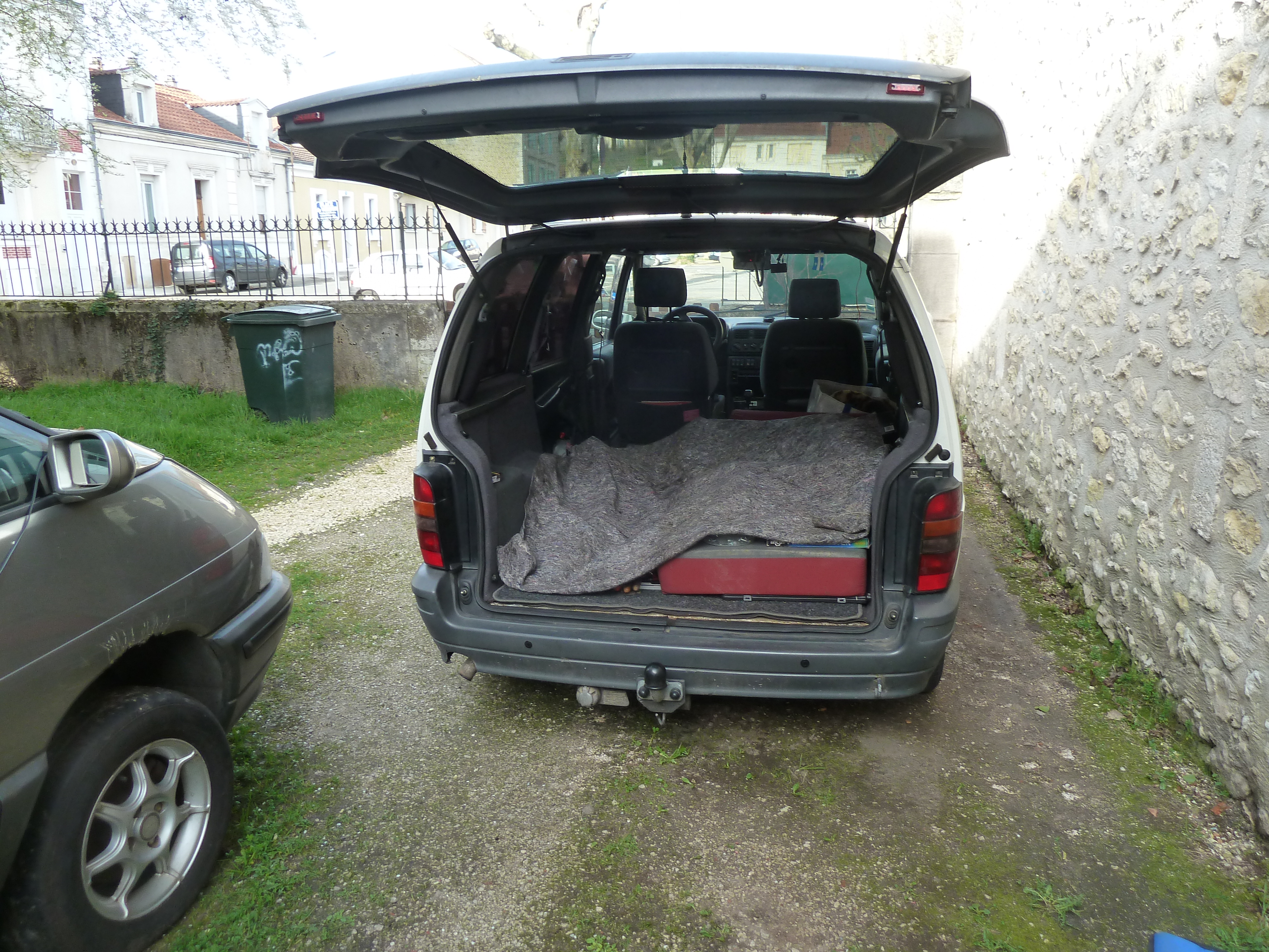

Salut Bruno,
Qu as tu mis sur ton to arrière ?

Salut terecB

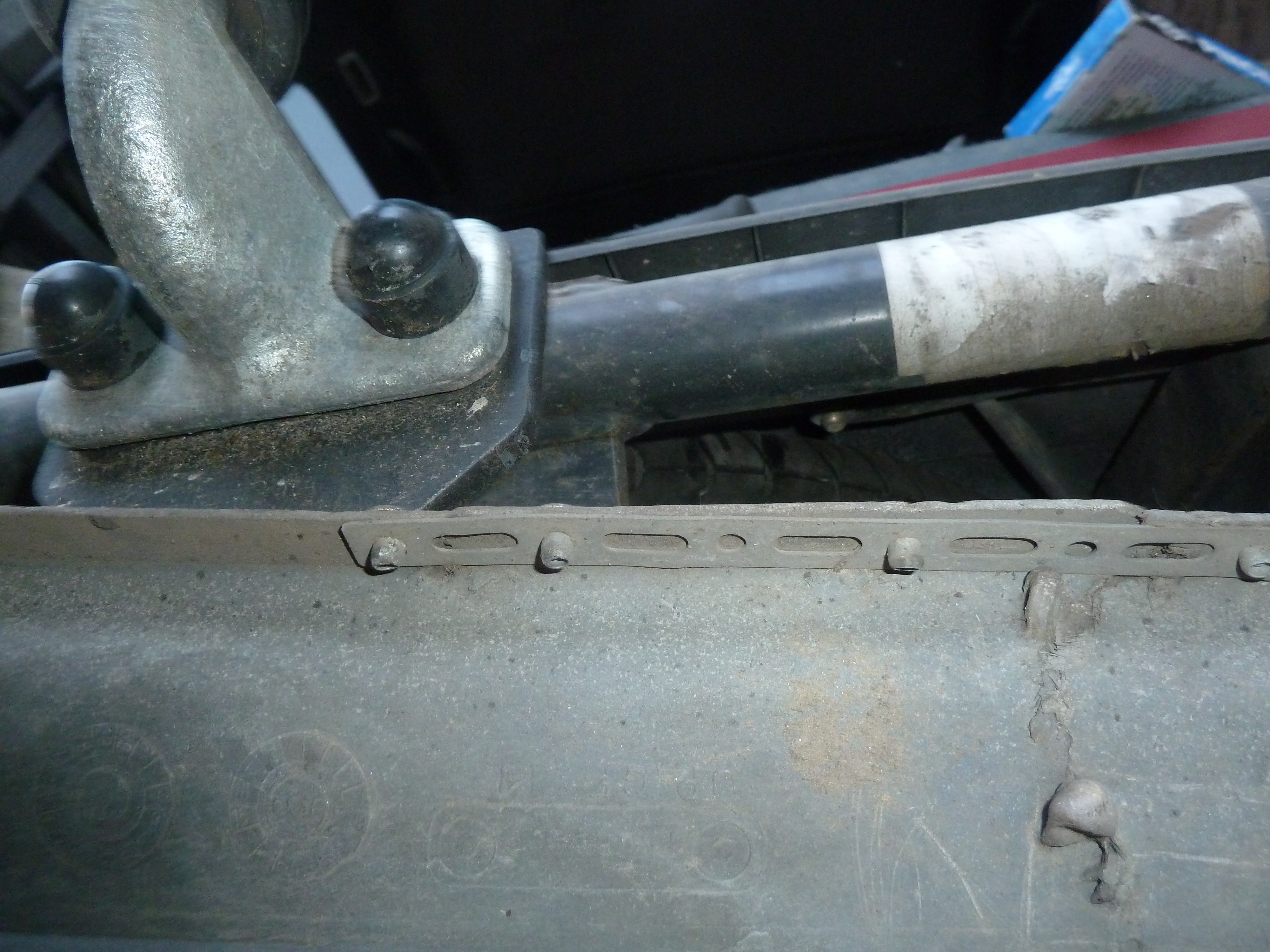

En fait j'ai plusieurs vitres de toit ouvrant don "2 peinte en noir"(par l'ancien proprio) et pour y diminuer la chaleur, je l’est peinte en blanche ( a la bombe) :wink:
