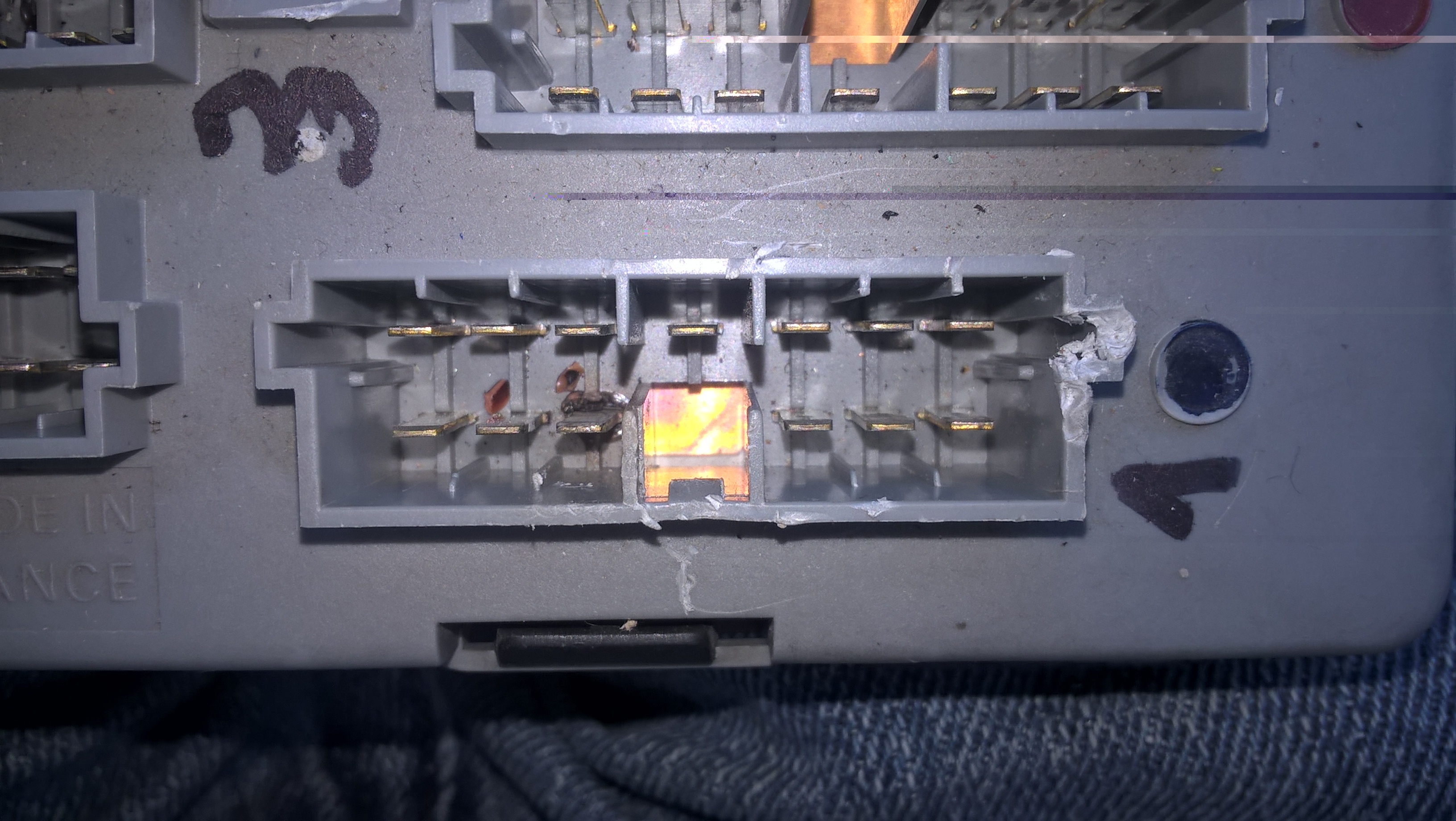

Je suis allée chez mon amie Bernadette qui possède un espace II modèle de base.
J'ai changé sa platine pour une autre qui était dans un sale état mais fonctionnellle.
Quelques photos :
Le remède est simple, je soude un fil de 2,5 mm2 sur la cosse de la platine, puis je soude le fil directement au bout du fil qui était dans le connecteur, qu'il suffit de découper pour laisser passer le fil.
Le tout mis sous gaine thermorétractable.
Le remède est imparable et définitif, il faut aussi renforcer la soudure derrière la platine en déclipsant celle-ci.
Les phares, les antibrouillards, la radio, le chauffage remarchent.

c'est ce que j'ai fait il y a plusieurs années , mais j'ai intercalé une prise mâle / femelle pour le démontage complet de la platine mais , BRAVO !!
