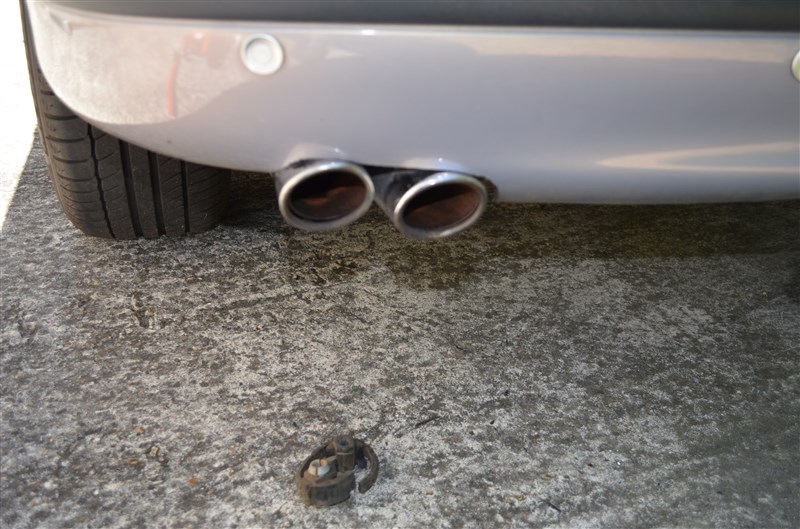

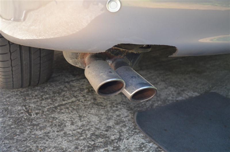

Le pot a décidé de prendre son indépendance sur le V6 ... :roll:
Un petit air penché ...
Une petite inspection sous les jupes de la belle et le coupable est trouvé !
ça tient plus qu'à un fil
Après changement du support, tout est rentré dans l'ordre :D

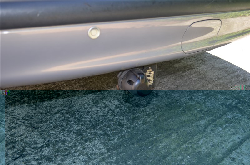

Et tant qu'à faire, changement de la prise d'attelage 8)
