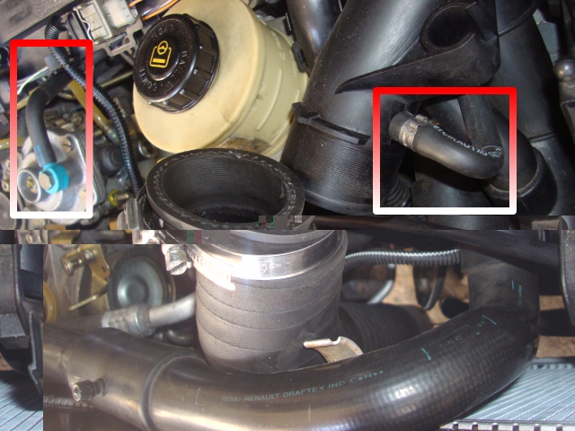

Tu peux mesurer la pression sur la durit fine qui va entre le haut de la pompe à gazole et la canalisation en plastique qui vient du turbo.

Non, pas celle de la waste gate qui reste sur le turbo, je parle de celle là :
Merci à Syl80 pour l'image :
https://www.passion-espace-club.com/view ... &start=130

La durite de gauche , qui est raccordé à la pompe à injection ( la LDA).
Mets y un té et branche un mano .
Ensuite , tu va faire un tour (avec la voiture
) et tu pousse les régimes . En troisieme , en pleine acceleration , si tu as pas au moins 0.7 bar c'est qu'il y a un gros soucis
(j'ai pas les vrais valeurs ni les maxi , mais ça doit pas etre loin)
Aprés , comme c'est lié à l'injection , si ya pas assez de GO , et bien la pression ne monte pas .
Il peut y avoir 2 causes possibles : soit pas assez de GO , soit manque de pression turbo .
Pour les 2 cas , ça peut etre un filtre colmaté![Mr. Green :mrgreen:](./images/smilies/icon_mrgreen.gif)

Ton T, tu le fait comment ?
Fait chier de couper la durite LDA...
Y faut un aonjo en T ?

Bin c'est tout simple . Tu déboite ton tuyau de la pompe , tu trouve un T genre celui qu'il y a sur les klaxon à trompe , ou si tros gros , un T de lave glace (me parait un peu petit) ou lave phare .
Tu met des bouts de tube bien étanche et roule ma poule .
Bien faire le controle en roulant , car à l'arret ya quasiment pas de pression !
