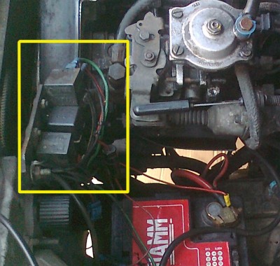

Pour le relais, de quels ventilos parles tu ?
La ventil' habitacle ou celle du radiateur ?
La ventil' habitacle ou celle du radiateur ?[/quote]
Un ou deux de ceux sous le capot à l'aplomb de la batterie, pour les ventilos moteur. Tu saurais où trouver ça ? En plus, ça me fait le coup souvent, il doit y avoir un truc qui le fait cramer. Et de plus, Michaèl-le-mécano en a débranché deux. Ce qui fait que je ne sais pas très bien lequel il faut remplacer (parce que y'en a pas mal sur cette platine...)
Je ne vais pas pouvoir rouler sans ventilo longtemps, d'autant qu'il va bientôt faire très chaud ! (Encore que je n'ai pas tellement à subir les embouteillages)
Tu vois ce que je veux dire ?
Chez qui trouver ça ?[/color]
Mon Espace 1 phase 1 TD de 1987 350000 kms environs, mais quand on aime on compte pas - : J'ai cherché, je n'ai pas trouvé mieux. Alors je le garde... Histoire d'amour...
Tu les decroches, tu vas dans un magasin de pieces auto et , apres t'etre delestée de quelques €,tu repars avec des neufs !!!
Sinon tu depouilles une carcasse a la casse !!
Un relais est un relais ! Regarder seulement les broches : 4 ou 5! C'est normalisé !
Pas de risques d'erreurs !
Il faudrait voir aussi la sonde qui les declenche...
Si elle deconne et reste bloquée "ouverte", c'est normal que les ventilos tournent !
Pour palier le probleme, tu peux installer un inter sur la connection...

Vu ! Je connais un marchand de pièces, il va me trouver ça : Ils ont tout. Ou je vais aller consulter mon petit casseur du coin... En plus il m'expliquera tout ça de visu. J'aurais pas imaginé qu'on pouvais acheter ça d'occaze.
Quand à la sonde.... On ne peut pas carrément la changer ?
Merci des conseils, en tout cas.
Et merci de vos voeux pour ma cocotte. C'est reparti pour trente ans !
mauvaise idée de mettre un relais d' occase: les contacts s'oxydent avec l' âgeet ne font plus bien leur travail. Le ventilo risque de ne plus tourner aussi vite, voir ne pas tourner du tout!
surtout qu' un neuf, ça fait une dizaine d' €.
En plus, il sont normalisés, mais ils ne passent pas tous le même ampérage, donc un d' occase moins costaud la lâcher plus rapidement!
Tant que tu y es, change le thermocontact qui est à l' arrière du radiateur. Ce n' est pas très cher non plus et ça permet d' être tranquile côté refroidissement. L' inconvénient est que ça vidange le liquide de refroidissement, mais ça fera du bien à ton engin qui n' a pas dû avoir de liquide neuf depuis... belle lurette!

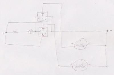

Si tu veux, tu peux refaire le circuit électrique du système complètement.
+ de la batterie->fusible->thermocontact->+bobine relais 1 et 2 (borne 1)
- de la batterie->-bobine 1 et 2 (borne 2)
C'est pour la partie commande.
Maintenant la puissance
- batterie->- ventilos
+ batterie->contact COM bobine (borne 3)
Contact NO (borne 5) ->+ventilos
Voila, c'est fini. Tu obtiendras un circuit tout neuf, que tu comprendras facilement et tu peux mettre des fils de couleur pour la beauté et la facilité de suivi.
Un petit schéma sur le pouce :
PS :J'ai omis le fusible sur les ventilos.
Harry. A+

La batterie est représentée par les signes "+et-".
Je sais que les problèmes électriques paraissent complexes pour tout néophyte, mais lis ce que j'ai écrit avec attention et suis les fils sur le schéma. Si tu ne sais pas comment marche un relais, je peux faire un sujet simple et compréhensible pour tous.
Ce montage est le plus fiable et le plus simple existant. Pour mieux le comprendre, tu peux éliminer un relais et un ventilo, tu retomberas sur le montage pour un ventilo.
Explication du schéma :
Lorsque le radiateur est chaud, le thermocontact "T" se ferme (comme un interrupteur), le courant se retrouve aux bornes de la bobine 1 et 2 du relais, le relais ferme son contact en borne 3 et 5 et laisse passer le courant qui alimente le ventilo. Si tu colories les fils + en rouge, - en noir, ça devient plus facile.
N'hésite pas à me contacter, tu as mes coordonnées et j'essaie d'être disponible selon mon peu de temps libre.
Harry. A+
