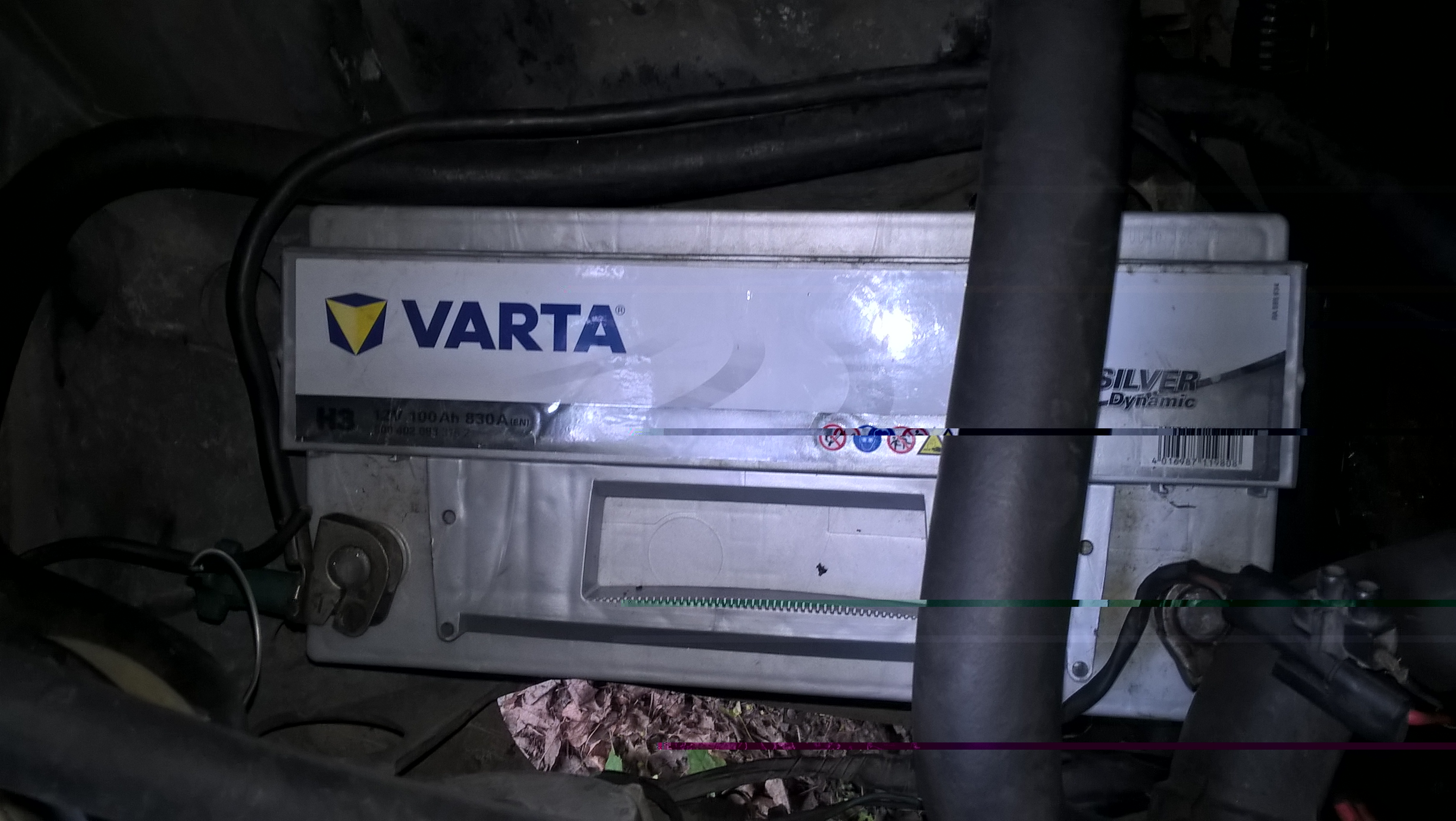

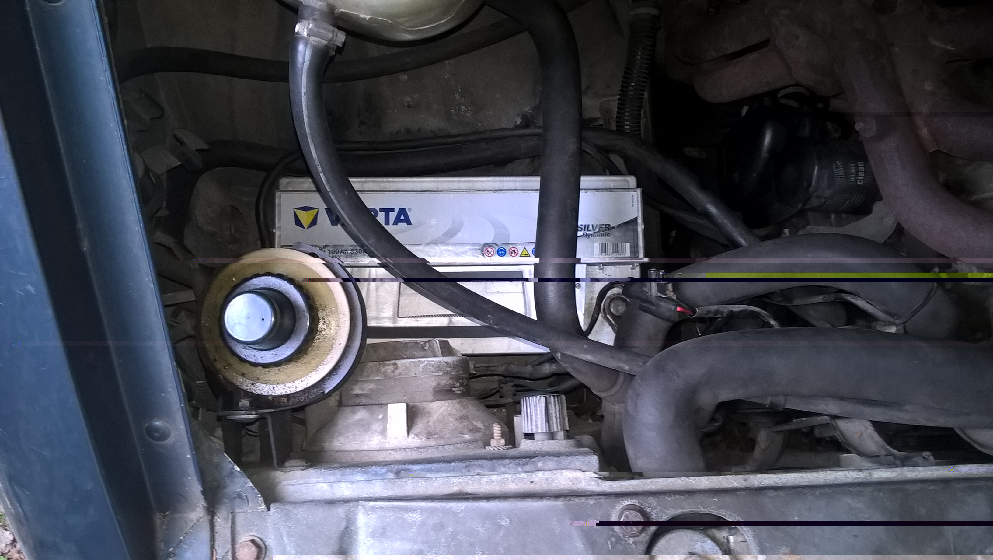

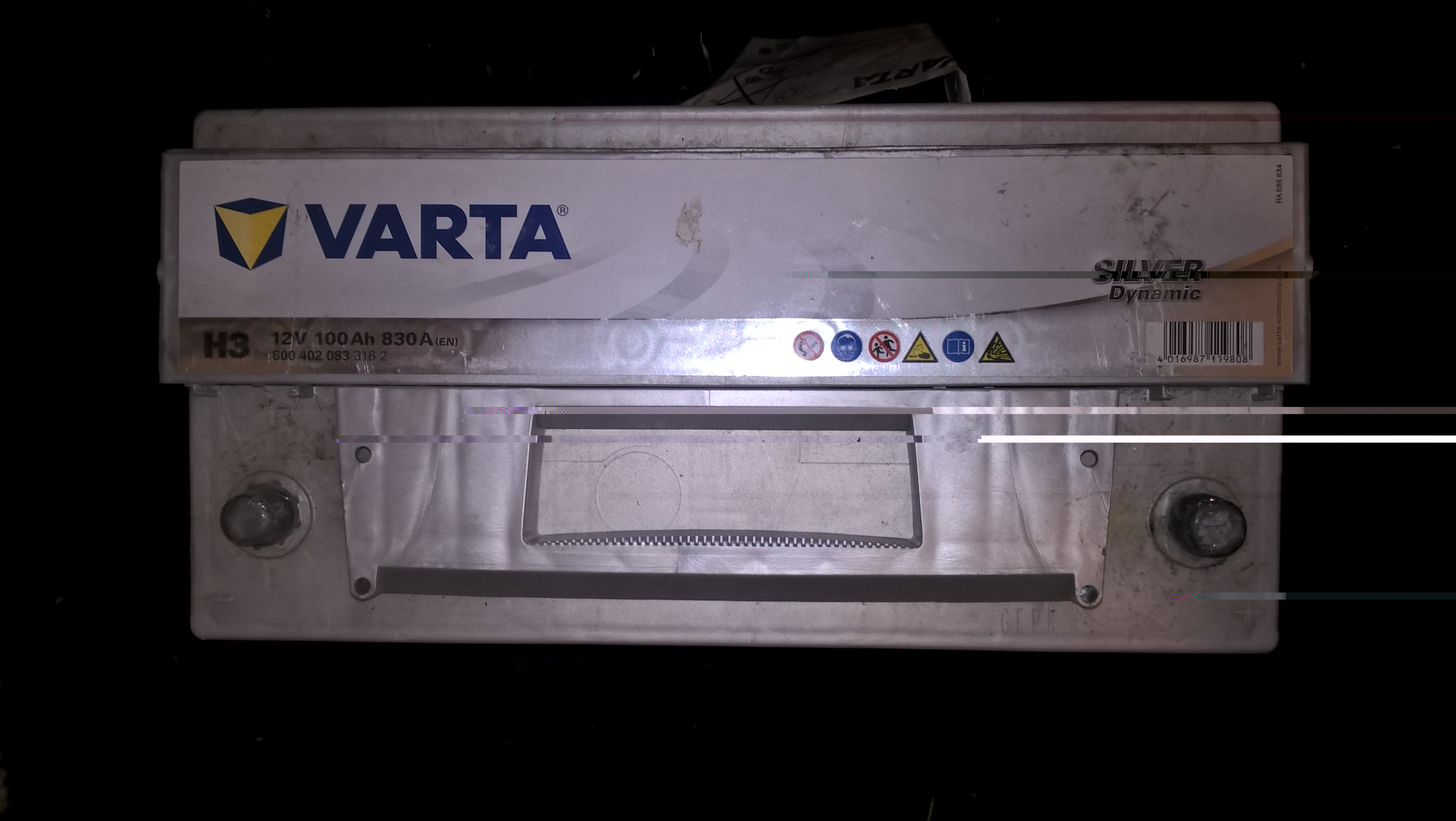

Suite à la remise en route de mon beau 2000-1, je décide de passer le cap de la batterie la plus volumineuse à installer, j'ai mesuré la longueur maxi est de 355 mm.
J'opte pour une varta (garantie 3 ans) de 100 ah, 830 ampères disponibles au démarrage. Elle remplacera agréablement la 50 ah d'origine maintenant que j'ai un alternateur de 90A à la place du 70, pourquoi me priver.
La seconde batterie viendra au dessus afin de garder l'autonomie pour les accessoires de camping(frigo, chauffage,télé,convertisseur 12/240V 2KVA, etc...).
Voici les photos:
Bien sur, le démarrage est nickel mais il l'était déjà avant.

Bonsoir.
Je travaille régulièrement aussi avec des très hautes intensités (banc de test 15000 A) pour la maintenance des disjoncteurs BT Merlin Gerin, je fais du dépannage sur des réseaux ondulés avec local batterie, et pour les électriciens, mes habilitations sont H2V-B2V-BR-BC-T-S.
J'ai équipé plusieurs véhicules en camping-car et j'ai déjà empêché des espaces de prendre feu à cause de montages non conformes (clovys doit s'en souvenir). https://www.passion-espace-club.com/view ... =9&t=28863
Harry. A+
