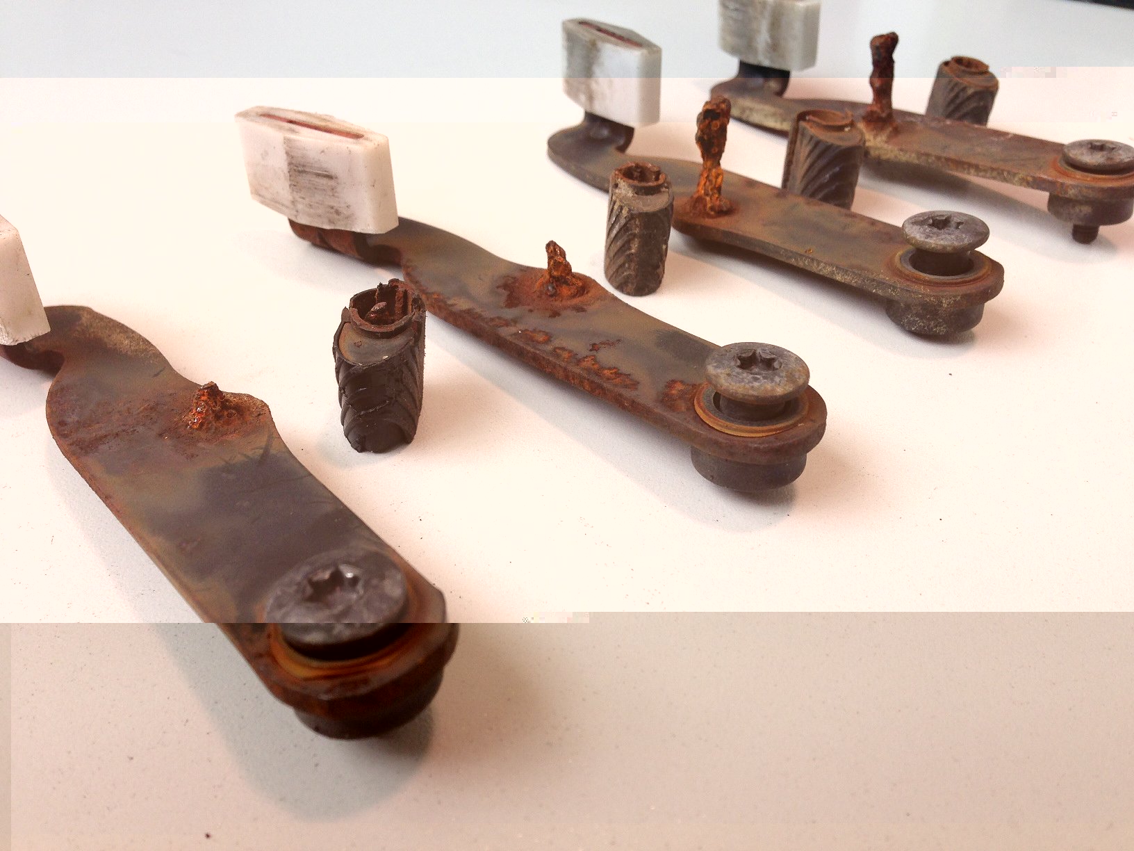

Si votre toit ouvrant a de la peine à être manoeuvré, ne forcez surtout pas ! Par précaution, ne l'ouvrez plus (l'ouvrant) avant d'avoir lu les lignes qui suivent
Au bout de quelques années, les patins se dégradent et frottent dans les glissières.
Certaines parties plastiques gonflent en se dégradant et des parties métalliques rouillent et cassent. Le fait de forcer l'ouverture fatigue le moteur et entraînera sa mort.
La collection complète de 4 patins + graisse coûte environ 170 Euros chez Renault (référence : 7701210007)
Le remplacement est simple à réaliser mais il faut être 2 pour déposer le panneau en verre. A noter que les 4 vis peuvent être collées à l'aide de frein-filet. Il faudra alors chauffer la tête de vis si elle résiste.

Que tu utilises ton toit ouvrant ou non, ces patins subissent les conditions climatiques (pluie, humidité, neige, soleil). Leur conception semble assez simple et n'est pas prévue pour durer éternellement. Les patins blancs se dégradent d'eux-mêmes : le plastique gonfle en se désagrégeant et c'est cela qui force dans les glissières. Egalement, les axes métalliques rouillent et cassent à la longue (voir photo plus haut). C'est de la corrosion, pas de l'usure.lorenzo a écrit :Je pense plus a du grippage et de l'encrassement qu'a de l'usure.
Les miens aussi sont à remplacer (et je n'ouvre que très rarement le toit ouvrant (mais vu le prix, j'ai d'autres priorités).
Le système est composé de deux moteurs (un pour le toit et un autre pour le vélum).lorenzo a écrit : Le moteur du toit ouvrant est-il le même que celui du Vélum ?
Peut-on graisser ces patins sans démonter le TO mobile avec de la graisse silicone qui va sur les caoutchoucs ?
Avant de graisser quoique ce soit, je t'invite à déposer ton panneau mobile de toit ouvrant. Ceci te permettra de vérifier l'état exact de tes patins et de nettoyer correctement les glissières.
Un tas de résidus vient se loger dans ces glissières (feuilles mortes, mousses, brindilles, poussières, pollution, etc.). Le fait d'ajouter de la graisse ne va qu'agglomérer ce magma et le rendre beaucoup plus difficile à déloger.

Heureux de lire que tu as réussi à retrouver le bon fonctionnement de ton toit ouvrant (et pour pas cher). Un bon nettoyage est salutaire et il est largement souhaitable de donner un bon coup de nettoyeur haute pression dans ces rigoles lorsqu'on lave le véhicule (il faut lever les bras).
La prochaine étape concerne effectivement la vérification des patins du panneau mobile. Je te laisse découvrir leur état si ta voiture à plus de 5 ans et qu'elle dors dehors (variable selon ta situation géographique).
