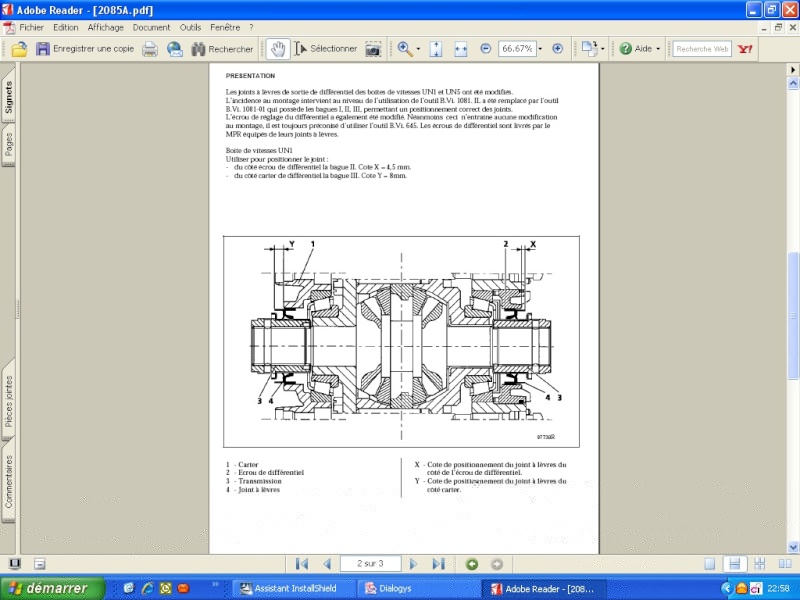

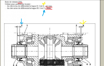

Sur ton explication Pat 02, tu dis que un des joints dépasse de 4mm et 8mm pour l'autre.
Sur la boite les deux joints en place dépasse ts les deux de 8mm.
Est ce normal ?

oasis69 a écrit :Bonsoir à tous.
Je me permets de me raccrocher à ce post car je dois aussi changer mes 2 joints spi.
Z7Wpowered aurais tu les références Renault des différents joints ?
Est ce normal ?
Coté Gauche
Le fichier joint P1150080.JPG n’est plus disponible.
Le fichier joint P1150081.JPG n’est plus disponible.
Coté Droit
pour info tu a un coter qui est pas bon si tu a les 2 coter de 8mm et faut pas démonter ton écrou différentiel car tu a encore un gros joint spi autour et maintenant il faut le changer sinon ca risque de fuire maintenant
bon je vois que beaucoup de monde dise un peut sa version
moi je donne la mienne que j'ai fait sur ma r25 v6 turbo depuis 5 ans et c'est bien sec autour des cardans 5 ans après
j'ai rien mi d'autre comme du joint silicone ou autre qui serve pas a grand chose si derrière c'est mal fait
maintenant faite comme vous le voulez mais un conseille acheter tout chez Renault pour les 3 joint par coter
apres si c'est mal fait ca peut fuire aussi donc prenez votre temps
ceci est que pour boite un1 donc ne faite pas pareille avec les boite ng3 et c'est pas moi qui le dit de faire comme ca , moi j'ai juste suivi se plan de montage fourni par un copain qui la eu chez Renault
