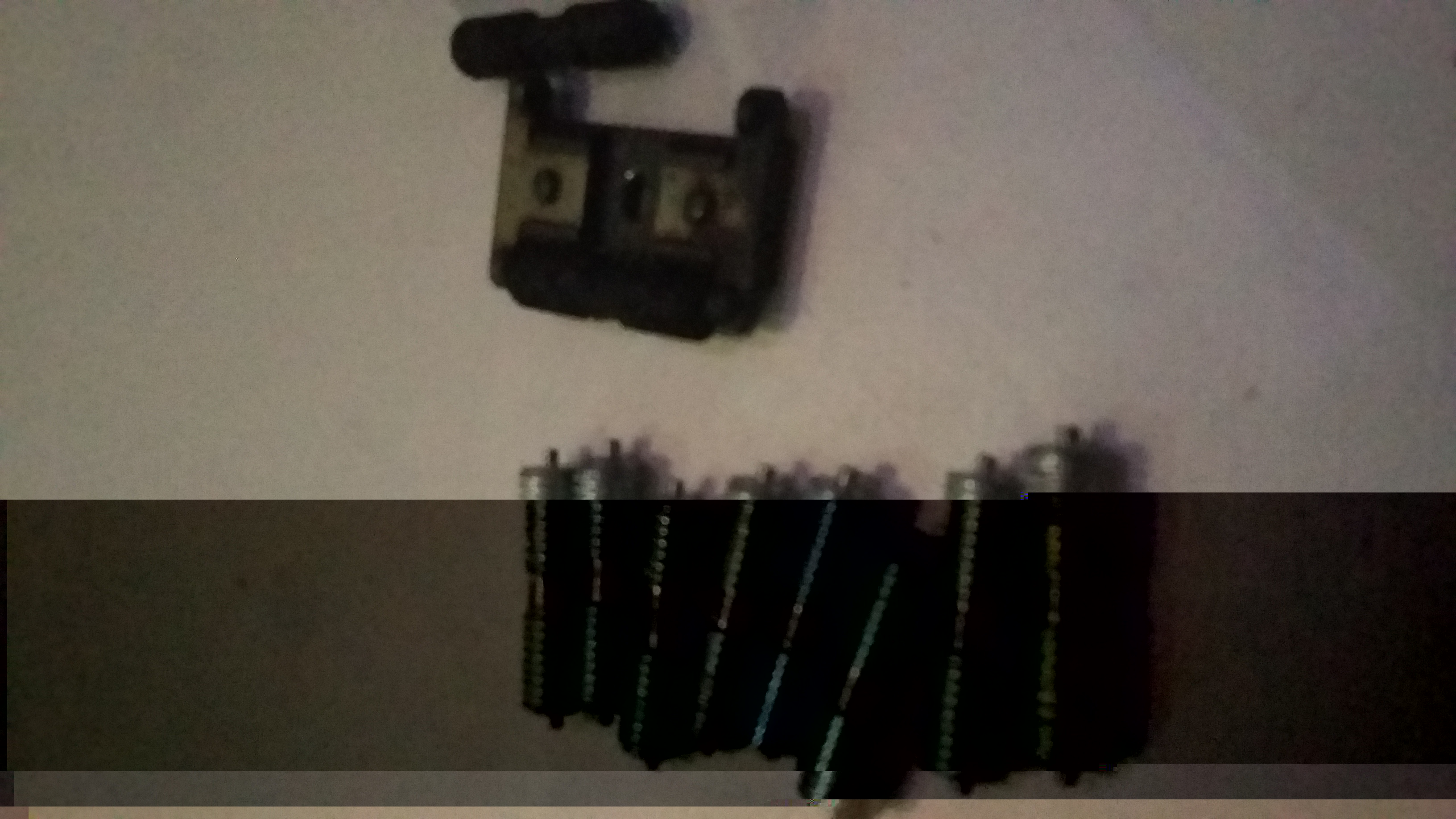

Salut a tous,
Je revient pour les fixations de mes barres de toit,
Quoi de mieux que d'avoir 8 tige de fixation neuf fabriquer sur mesure et gratuit
