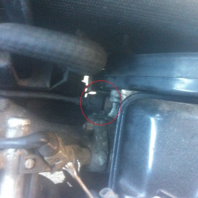

Dans la série, je découvre mon moteur :
Cette sonde est située derière le radiateur, coté gauche du moteur (sens de la marche).
Je n'ai pas réussi à déconnecter la connexion (manque de place), peut-être le voyant rouge de surchauffe LDR mais sans certitude.

Bonjour.
Merci EAime, j'ai beau m'écorcher les yeux sur la RTA, je ne trouve pas le voyant surchauffe LDR du tableau de bord.
Vu que je n'arrive pas à accéder physiquement au connecteur , je ne peux pas tester à la masse.
Mais mon voyant surchauffe a tendance à s'illuminer un peu de temps en temps, même moteur froid.
Je ne sais pas par quoi il est piloté

Baccaronze
- Messages : 855
Re: A quoi est reliée cette sonde ?
A tous les coups c'est la sonde pour le voyant d'eau, elle a l'air située a peu près comme sur le j8s
Pour la débrancher, faut tirer sur les cotés, ensuite tu relies le fil a la masse, si le voyant rouge s'allume c'est bien elle

Bonjour.
Sonde changée, elle allume le voyant "surchauffe LDR" au TDB.
Harry. A+
