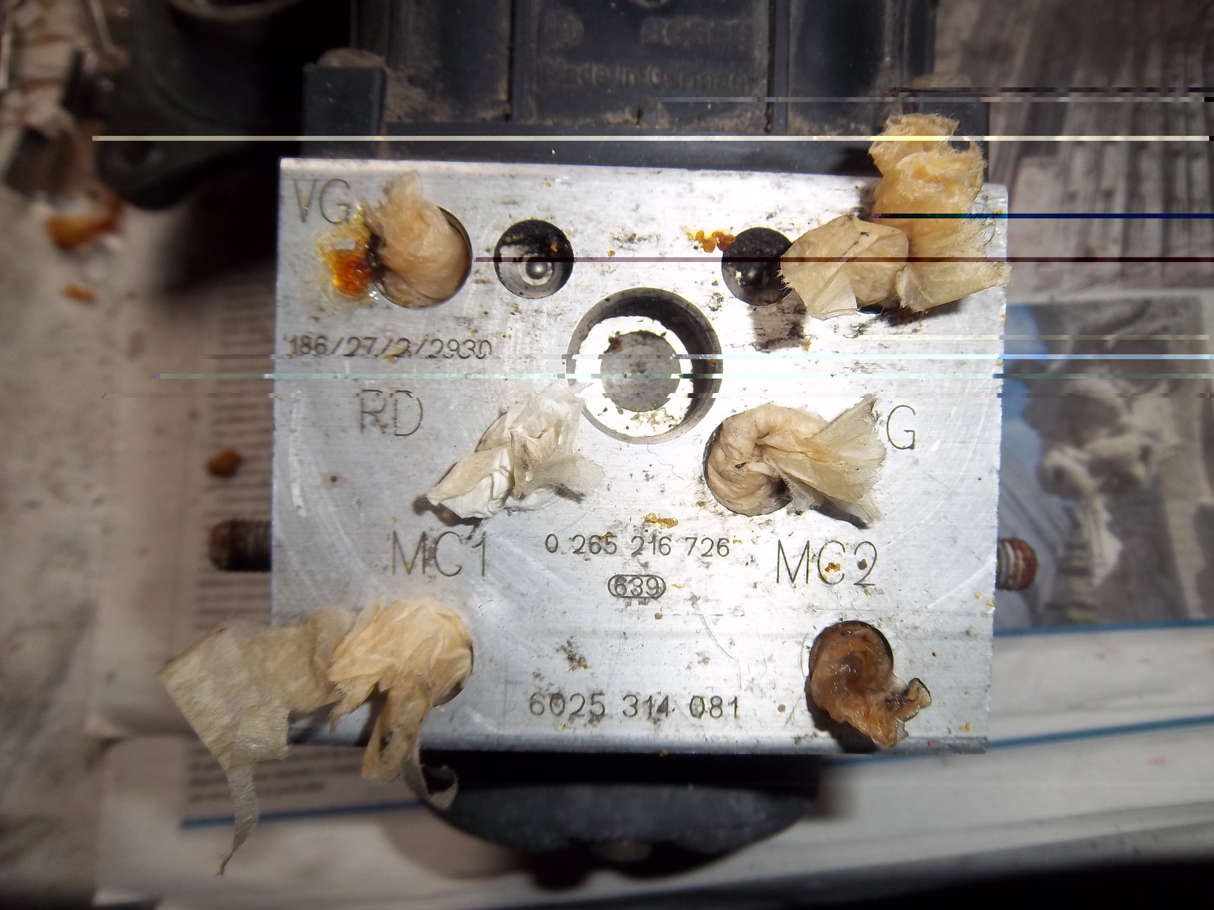

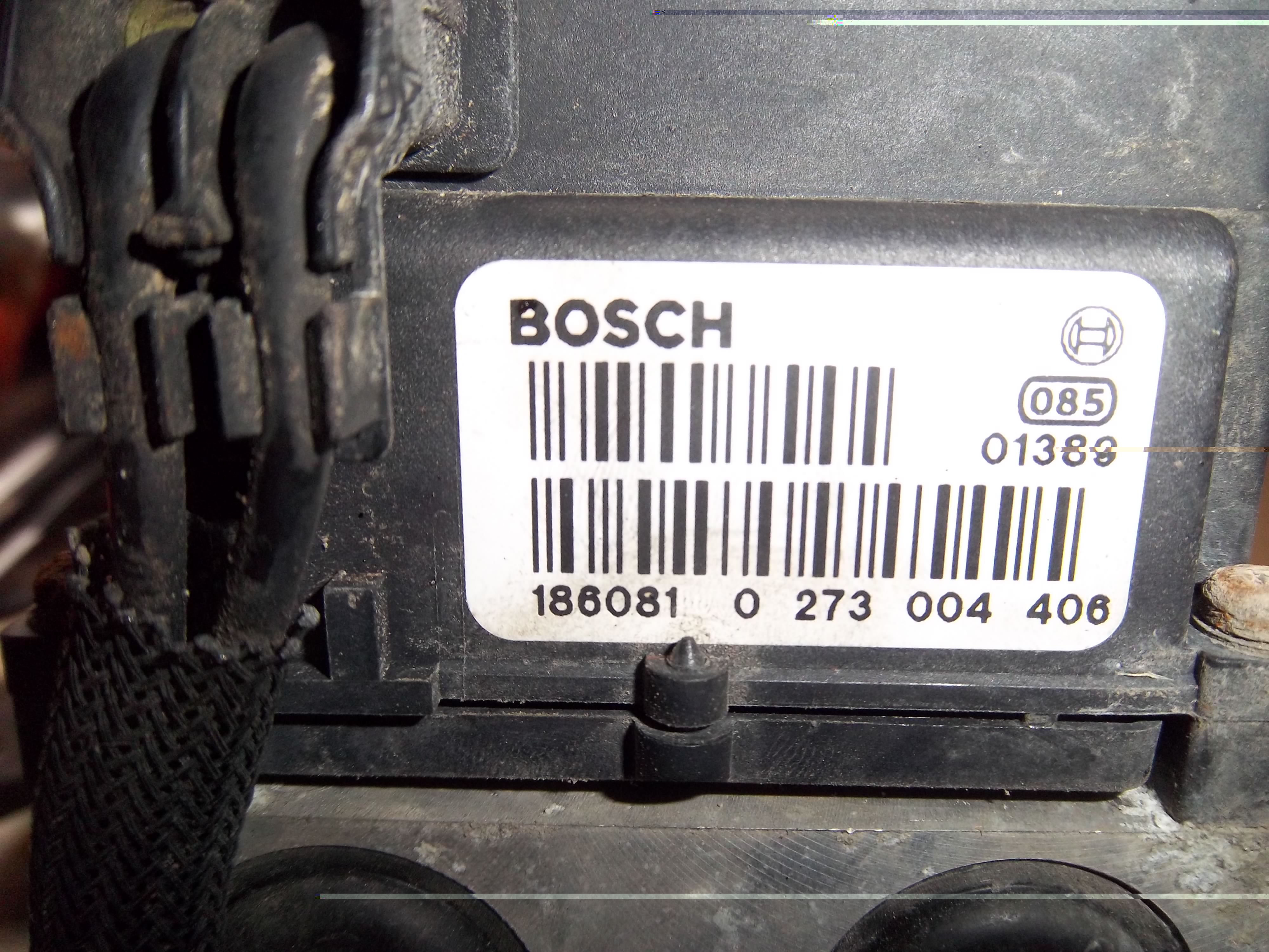

Voici les ref du miens
Grand Espace 3 2.2 Dt 116cv de 2001
- Messages : 20273
Re: pb etrier de frein avant
Purge normale, SANS mettre le contact !blackbird a écrit :ha ? et comment on fait ?
Le calculateur est le même, déjà !
