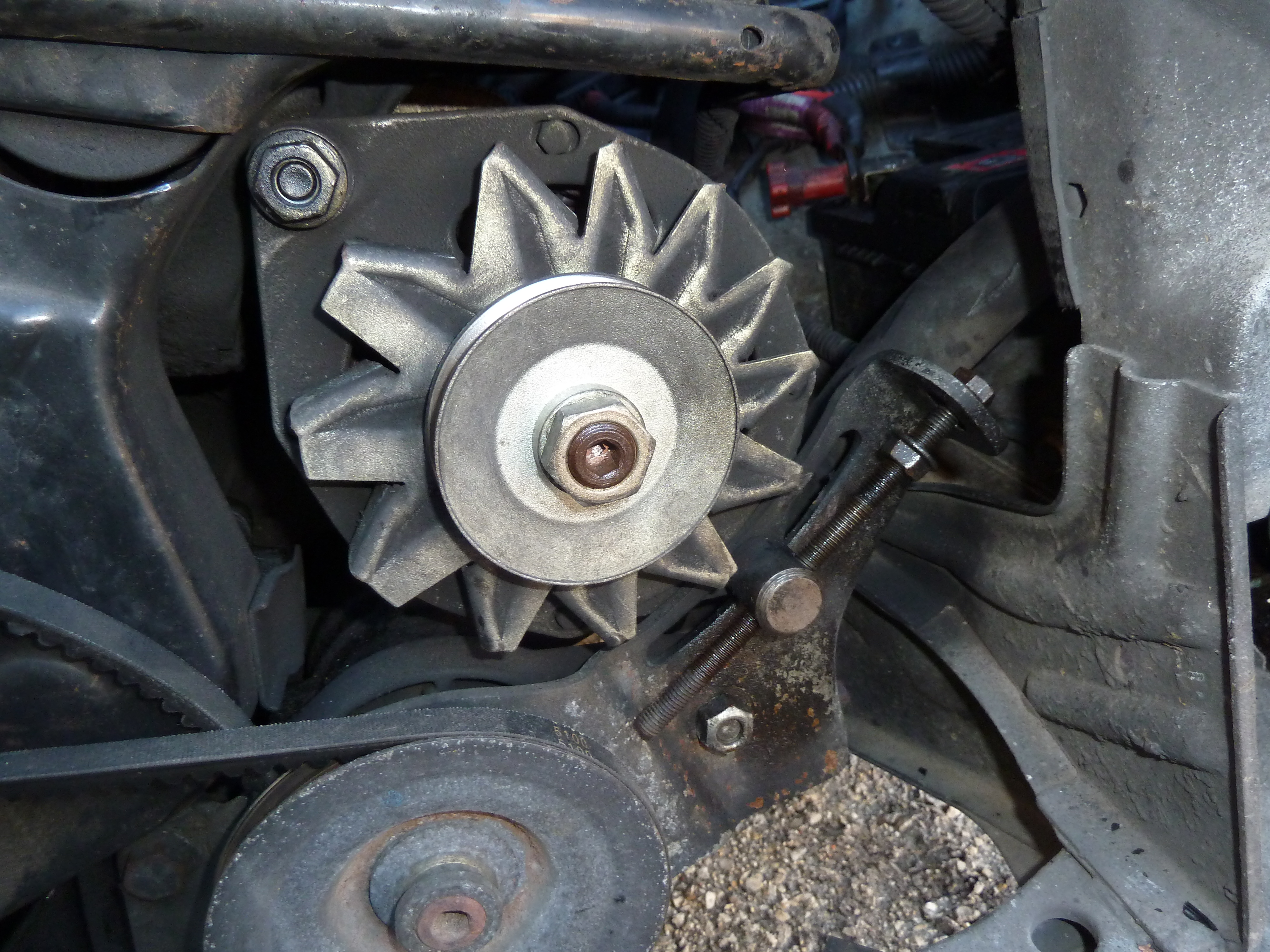

j'ai pas de rta en pdf mais un photo si ça peu t'aider!
sur cette photo il y a la vis qui sert a détendre ou tendre la courroie d'accessoire (celle qui est bien lubrifier)

Suite a ma réparation de fortune du bord de route, j'ai repris ce jour le lien entre les 2 durites du bocal d'expansion, mais toujours en provisoire.
Je n'ai pas sur mon espace la visse qui permet de tendre la courroie de l'alternateur, mais j'ai a la maison un autre espace pour pièces. J'attends donc de faire les derniers 500 km pour rentrer et reprendre ça correctement.
Je suis toujours preneur d'une RTA si tu as en PDF.

pour l'écrou tendeur, tu peux en attendant acheter dans un magasin de bricolage un écrou de même diamètre et longueur plus un écrou et rondelle cela fera bien l'affaire.
Malheureusement je ne peux rien faire pour la RTA je suis actuellement en vacances.
si c'est simplement pour cette courroie, ce site et internet devraient t'apporter facilement les réponses.
