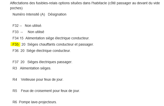

voici ce que j'ai sur la e-rta du 2.0 et 3.0 dci
espace IV 2.0 dci 150

voici ce qui est dessiné sur la rta:
mais je ne vois pas non plus ou elle est

Voilà exactement ce que j'ai quand je retire la trappe côté passager:

Bonjour @vw-91, as tu pu savoir exactement ou se trouvais ton fusible car sur tes photos, l'emplacement F35 est vide.

Désolé pour la réponse tardive je sais que le fusible se trouve derrière la commande du frein à main de mémoire mais je n'ai plus le renault espace je l'ai changé pour un Scénic.
Pour moi je sais que le fusible n'était pas mort j'ai juste débranchée ma batterie quelques temps puis rebranchée et ça a fonctionné... :shock:
