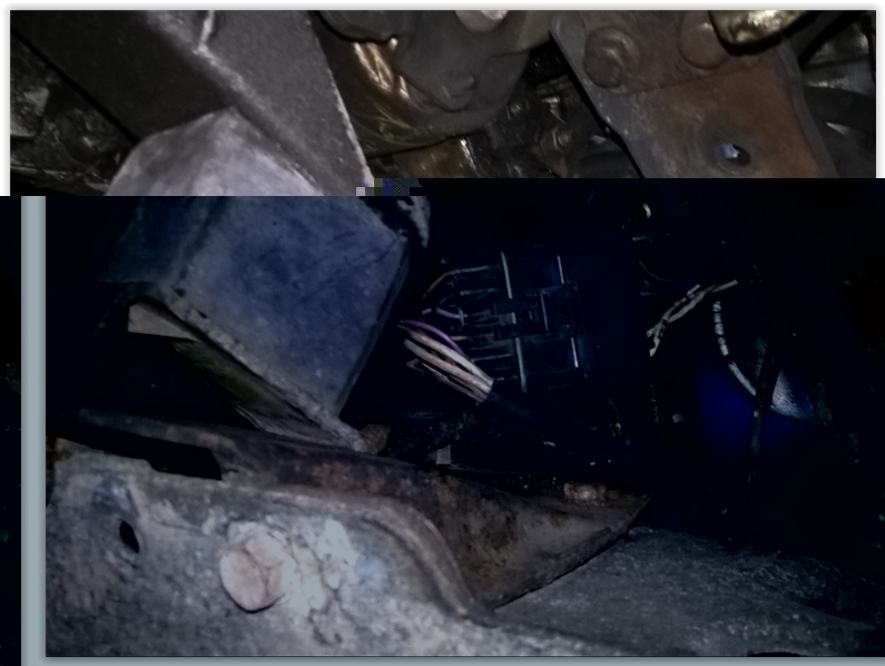

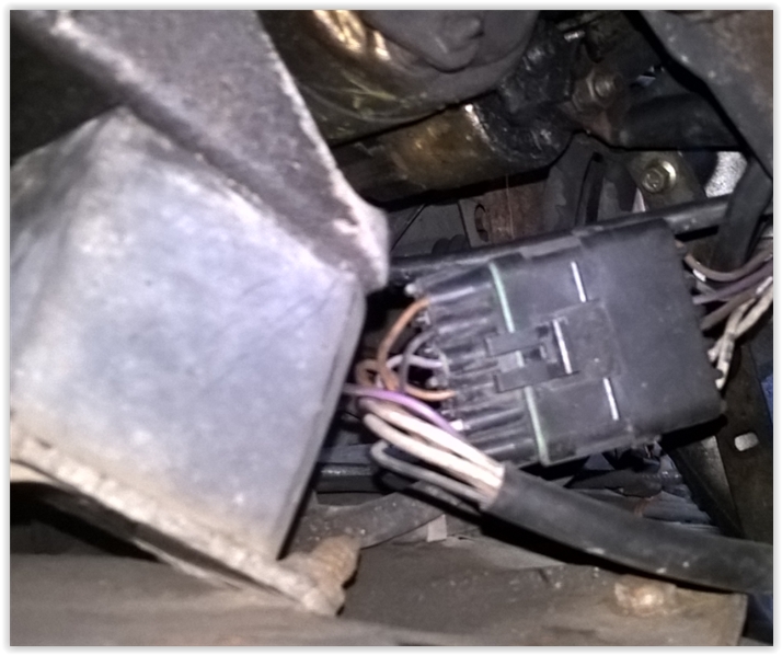

Tu dois trouver 2 prises avec 7 fils qui sont raccordées ensemble.Sur mon 2000-1 injection ,c'est le long du longeron aussi. Mon connecteur est blanc transparent et fixé sur la partie externe du longeron coté gauche. Il est plat.Dans ce connecteur, il y a aussi l'information pour le compte-tour, ça m'étonne pas que les aiguilles des diesels fassent le yoyo :mrgreen: :mrgreen: :mrgreen: .
Je fais encore un effort et je vais au garage pour te faire une photo.
Harry. A+

Bonsoir.
Erratum : une "coquille" s'est glissée dans une de mes réponses, il fallait lire du coté interne du longeron et le connecteur est noir.
Photos :
Harry. A+
