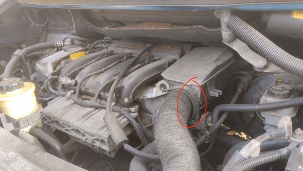

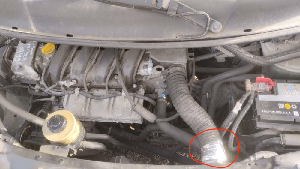

En effet ce n'est pas ma photo, comme j'ai répondu tard hier il faisait trop sombre pour en prendre une (comme indiqué celle que j'avais mise venait d'un autre sujet du forum).
Bien compris pour la prise d'air, il va donc falloir trouver dans quel élément peut se trouver le défaut.
Maintenant qu'il fait jour, voici donc des photos de mon moteur.
Mon câble d'accélérateur n'est a priori pas trop tendu (il est comme sur la photo du sujet cité par grostoto).
Sur la première photo on voit mon rafistolage.
Sur la deuxième photo on voit un autre jour dans la durite que je n'avais pas remarqué jusqu'à maintenant, ainsi que l'insonorisant qui est en effet en train de partir en poussière. (en revanche en passant la main je n'ai pas l'impression que l'insonorisant se prenne dans le câble d'accélérateur comme dans ce sujet viewtopic.php?t=37417) Un bon point de départ serait peut-être de changer cette durite (peut être le filtre à air aussi ?) et nettoyer le boitier papillon ?

Cette durite est avant le filtre à air, donc ca ne joue pas la dessus.
Si elle n'est pas en état, le moteur va aspirer de l'air un peu plus chaud et donc être un peu moins performant, mais c'est tout
- neototem
- Messages : 482
- Enregistré le : 07 mars 2010, 22:16
Re: ralenti acceléré moteur F4R
la papillon est sur l'arrière du moteur :
au bout de la durite évoquée plus haut, tu as la boite à air (boitier rectangulaire), qui se déboite en le pivotant vers la droite
(il faut en principe déclipser la petite durite qui est déjà défaite juste à droite de ton cercle rouge
tu as alors accès au boitier du filtre à air, dont le couvercle tient avec deux vis (parallèles au moteur) : tu peux alors sortir le filtre et peut être nettoyer le papillon
je ne suis pas sûr que tu puisses nettoyer grand chose sans le déposer, et vu l'accès ....
tu peux regarder les images de ce moteur en vente sur la baie, cela te donnera une idée :
https://www.ebay.fr/itm/325437039432
