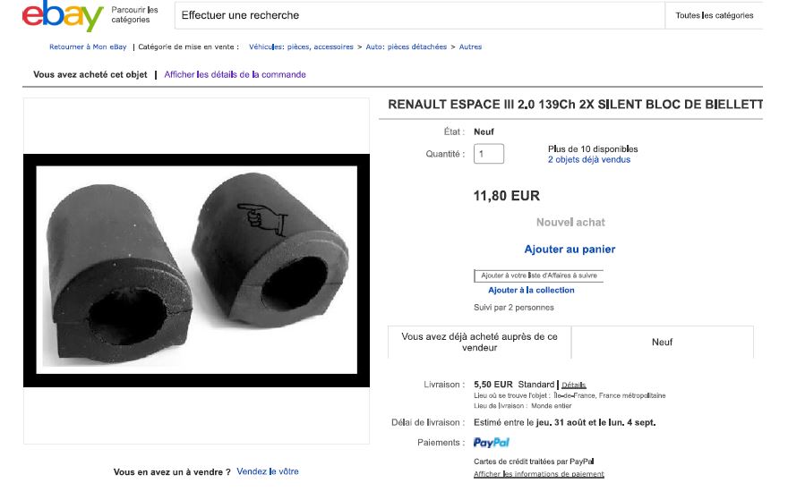

Bonjour, j'ai vu ça sur la bay
Je vois pas de dimensions:
http://www.ebay.fr/itm/RENAULT-ESPACE-I ... Sw4DJYhzdc
- Messages : 13660
Re: silent bloc de barre stabilisatrice
Moi je vois le prix, à ce prix là tu changes de voiture c'est moins cher !

- Messages : 2044
- Localisation : Toulon
Ouf sa pique !
Hier a 11.80
Hier a 11.80
- Messages : 3860
Les reference Renault indiquées sur le site ne sont pas correctes.
8200029592, 8200972496 Poulie amortisseur vibration torsion
7700805494 : biellette de barre anti-devers.
