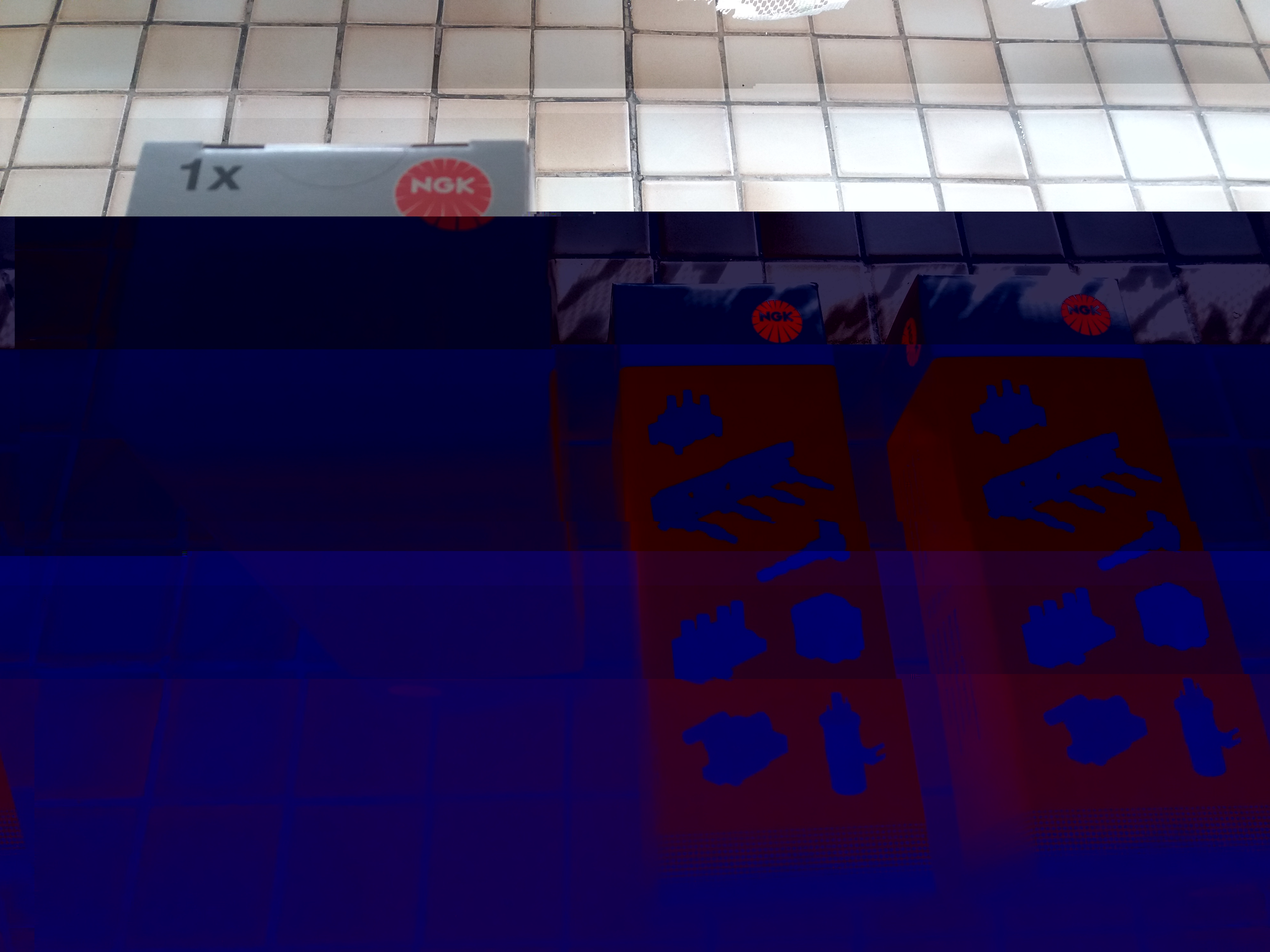

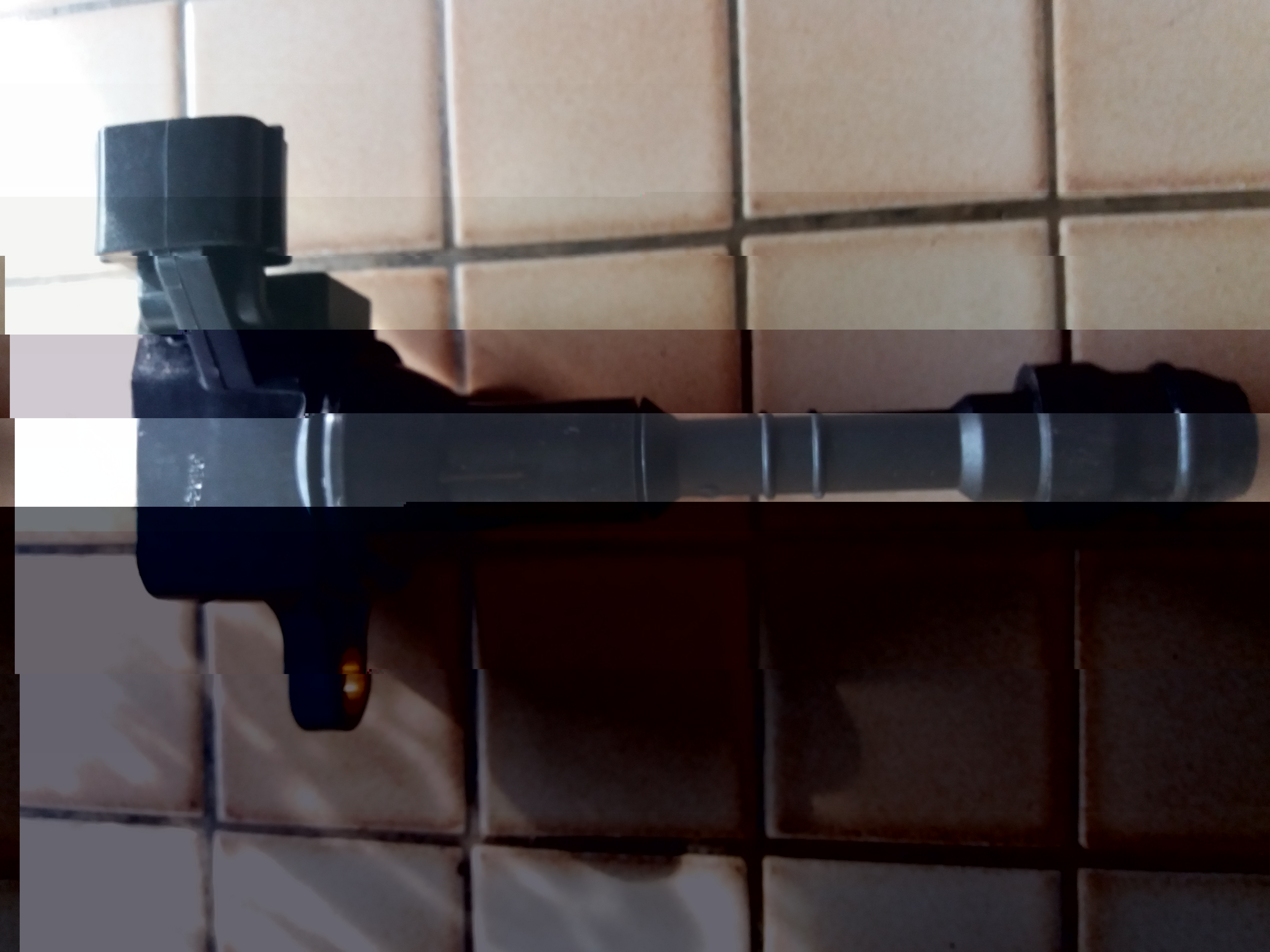

Bobines reçu ce jour.
Les travaux sont prévu vendredi normalement.
Messages : 20052
Re: Mon nouveau camion (3.5V6 Initial)
Davidrwt a écrit :Bonjour,
Ah ah !!!! :mrgreen: :mrgreen: :mrgreen:
Tu as pris les NGK, aussi ??
Tu nous fais des photos ?? :wink:

Le 3.5 est resté chez Alain pas possible de rouler avec.
Si des bon connaisseur de 3.5 peut m'aider
Alors les bobines ont été changer
Defaut deditmetre et 100% éthanol
Le moteur demarre bien si debitmetre debrancher,
Le moteur n'a pas le ralenti stable
Il ne depasse pas les 2200tr/mn
Alors ont pense deja viré l'éthanol pour mettre du sp
Changer le debitmetre
J'attend vos avis merci :wink:
Davidrwt
Messages : 2929
Localisation : Nord (59)
Message non lu par Davidrwt »
Au faite Eric
2h30-3h pour changer les bobines :mrgreen:
Messages : 20052
Davidrwt a écrit :Au faite Eric
Normal, la moitié du boulot était déjà faite ! :lol: :lol: :lol:
Sinon, débitmètre HS. :wink:
