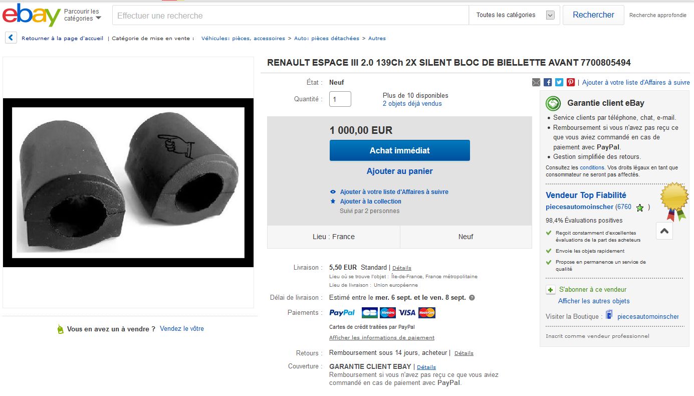

Pilou29 a écrit :Moi je vois le prix, à ce prix là tu changes de voiture c'est moins cher !
Pour ceux qui sont tentés par l'aventure !
Le prix peut faire réfléchir

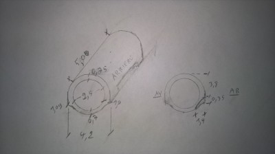

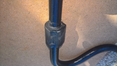

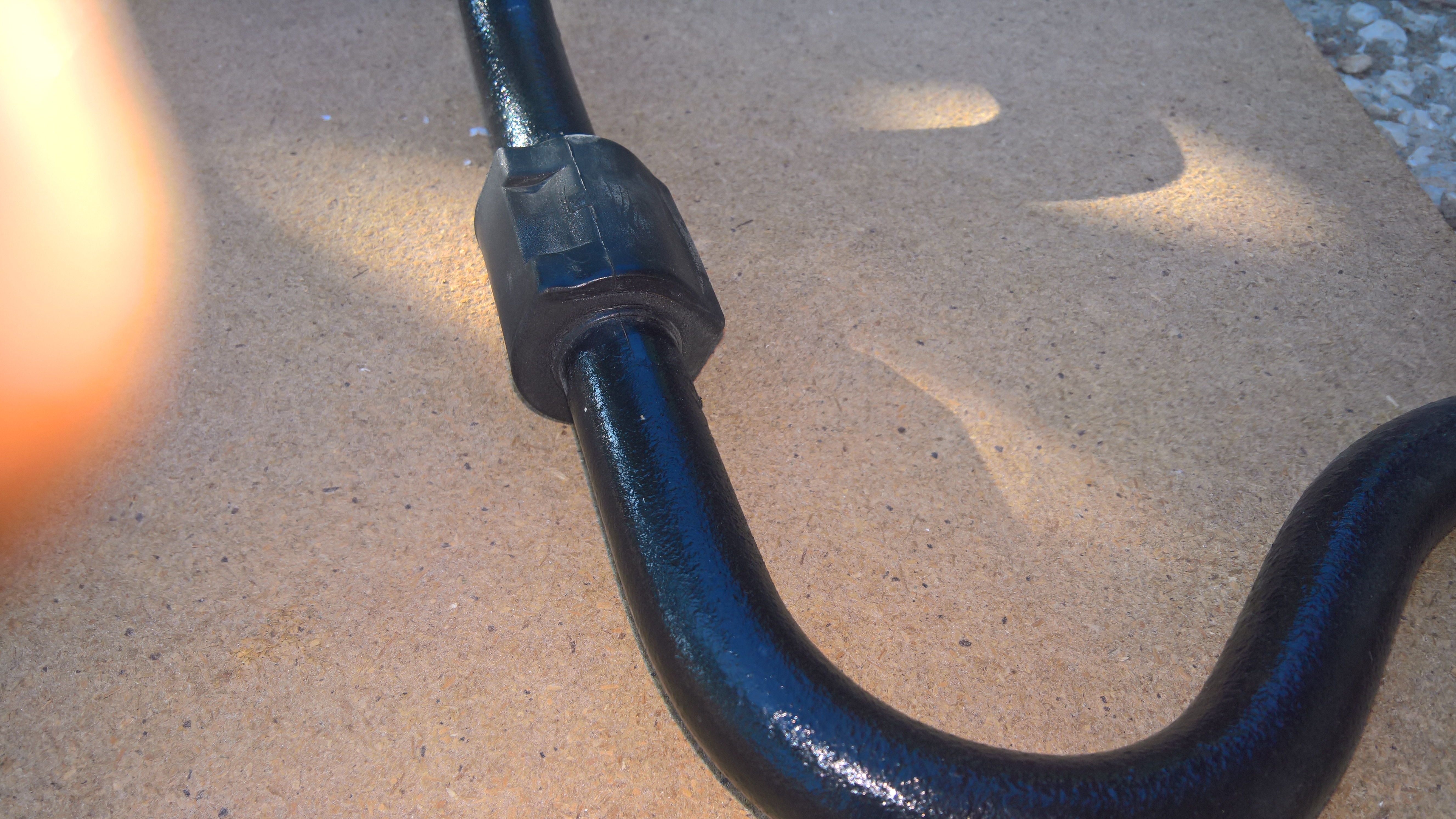

yves78 a écrit :Est ce que quelqu'un a sous la main la largeur, diamètre du palier et voir d'autres cotes fonctionnelles. j'ai des plans de paliers, je peux essayer de trouver l'équivalent dans la boutique. Pour l'instant j'ai un diamètre de 23, 24 , 25, 26 et 42 mm de large. Sinon il faut que j'aille dans la fosse, pour aller sous la voiture. Mais là ce n'est pas possible pour l'instant.
j'ai mesuré sur une barre stab en rab en gros/a peu-prés parce que sa a été comprimé par la fixation

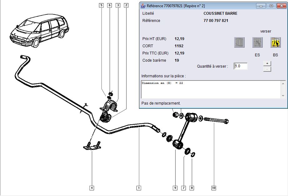

Dans notre système qui est quand même la bible Renault, c'est les désignations qu'il me donne. Sous la ref Matra, il n'est pas possible de sortir les plans. Mais nous pouvons voir les affectations et les désignations comme tous les véhicules Renault.
C 'est pour la raison de plan non visible, que j'ai demandé quelques mesures. Je regarderai dans la semaine (he oui pendant l'heure du repas) si dans notre base il n'y a pas l'équivalent.
Pour l'instant sur quelques ref le maxi en largeur est de 42 mm, diam inter 25 mm.

Par contre ils ont l'air d'avoir la même forme. Qui se jette à l'eau pour savoir si ceux sont les mêmes et si c'est le prix réel ?

Le numéro de pièce mentionné dans l'offre de vente ebay (7700805494) est la désignation pour la biellette de barre stabilisatrice, et non la bague en caoutchouc.

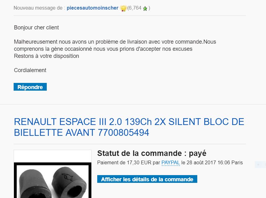

yves78 a écrit :Par contre ils ont l'air d'avoir la même forme. Qui se jette à l'eau pour savoir si ceux sont les mêmes et si c'est le prix réel ?
Salut commandé le 28 a 17.30 euros port inclu
Ils ont annulé la commande aujourd'hui :
falcon60
Messages : 1552
finition : RXT
Re: silent bloc de barre stabilisatrice
Message non lu par falcon60 »
Voici la réponse du vendeur

Je n'ai pas encore mesuré mais le diamètre de barre n'est pas de 25 mm comme écrit plus haut ?
l'image n'est peut être pas factuelle mais elle n'est pas du tout ressemblant à la pièce d'origine.
