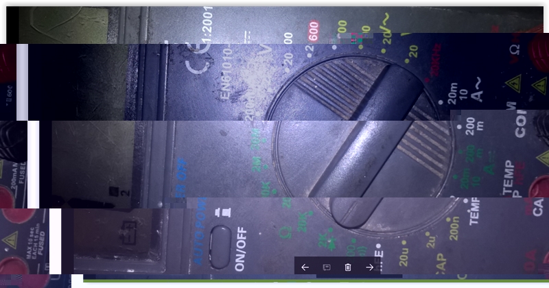

Comment je vérifie que le MA est alimenté exactement ?
Pour la mesure du capteur PMH, je peux mettre indépendamment le + ou le - sur n'importe quelle borne ?
Sur quelle position je mets mon testeur ?
(oui je sais les questions peuvent paraitre évidente, mais je rappelle que j'ai un niveau en électricité proche du néant lol, donc pour être sûr de pas faire de bêtise et de faire les bonnes mesures...)

Alors j'y suis passé hier, j'ai effectué quelques mesures...
J'ai commencé par la batterie bien sûr :
Ensuite, la resistance du capteur PMH, ça donne ça :
Quelle doit être la bonne valeur ?
Concernant les injecteurs, là ça se complique, les valeurs affichées sont fantaisistes et totalement instables, au gré des grésillements du relais.
J'ai fait une vidéo pour se rendre compte de la chose, sachant qu'ils sont totalement aléatoires et désordonnés, et semblent se stabiliser par moments...
D'où la vidéo (une photo auraient été totalement inutile) mais c'est tellement parlant.
Elle vous permettrait de voir la corrélation entre les moments de "stabilité" et les valeurs affichées à ce moment là et les variations le reste du temps...
J'ai déjà demandé par au moins 2 fois comment poster une vidéo, question toujours rester sans réponse...
Pour le reste, la PàE, la mettre en direct, tu veux donc dire que je tire 2 fils directement de la batterie ?
Le + et le - sont bien repérés sur la PàE ?
Ce circuit test se passe donc de relais, c'est bien ça ?
Sinon, selon ta 2ème option, comment je retrouve le + du relais et quoi en faire exactement ?
Enfin concernant le pont, oui, mais c'est toi qui m'a proposé de le faire, et je n'ai aucune idée concrètement où brancher précisément les fils... (sur le MA et sur le relais).
Merci encore à toi.
Je suis conscient que ça peut être agaçant de devoir m'expliquer dans des détails aussi approfondis, mais j'apprends beaucoup avec tes explications, je ne sortirais de cette épreuve que grandi !
