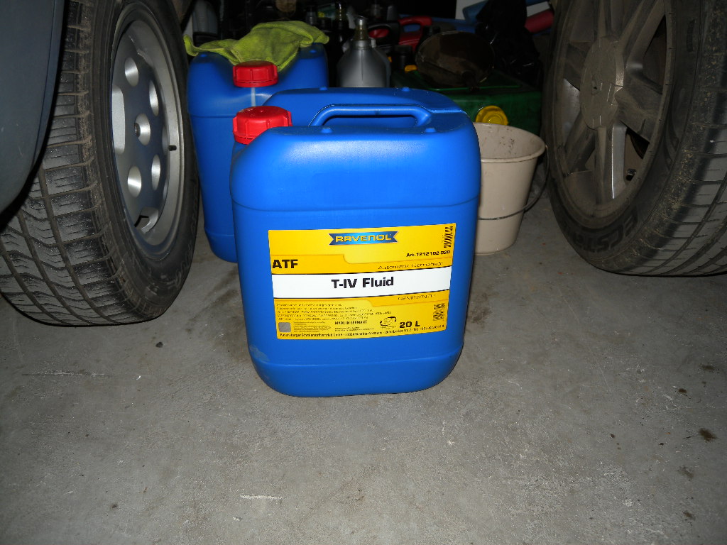

moi j’utilise cela à 107 euros les 20 litres A+
Yves
Yves
