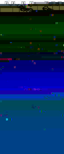

- Messages : 8489
Re: Les boulons de berceau (mise à jour +)
Dommage que tu n' aies pas mis de photos de l' emplacement des boulons
5bar21
- Messages : 755
Cette image ci-dessous montre les deux boulons dont je parle. C'est le berceau de l'Espace mais la Laguna est la même.
