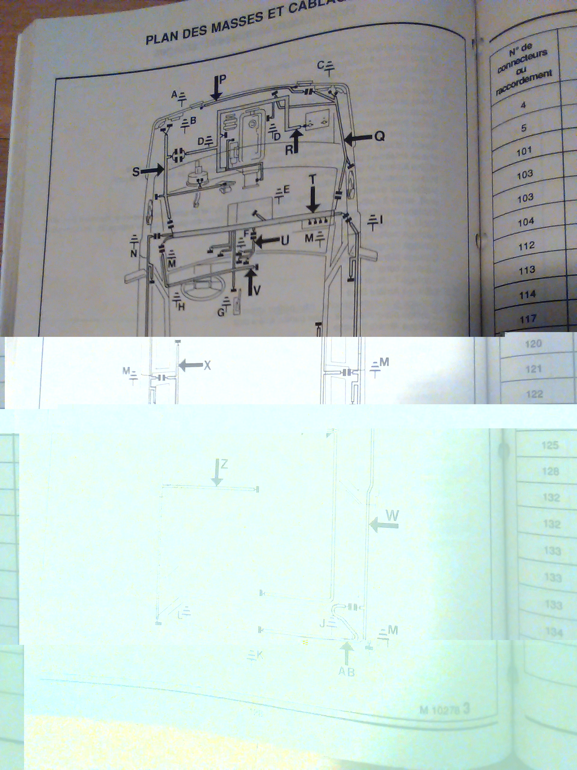

J' en profite, puisqu' on est dans les schémas électriques: Quelqu' un pourrait situer physiquement l' emplacement des masse suivantes:
H:masse du tableau de bord et comodos
E: masse de planche de bord, câblage console.
des photos seraient bienvenues.
Sur le schéma, il y a 2 masses moteur/carrosserie (de chaque côté du moteur), or quand on en parle, les gens n' en citent qu' une. Pourquoi y en a t-il 2 représentées?

Cactus69, quel est le numéro du livre que tu as pour tes schémas ? J'ai la MR271, mais il n'y a pas de schémas dedans.
Peux-tu mettre le schéma de l'implantation des faisceaux afin de trouver les connecteurs.

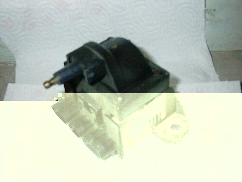

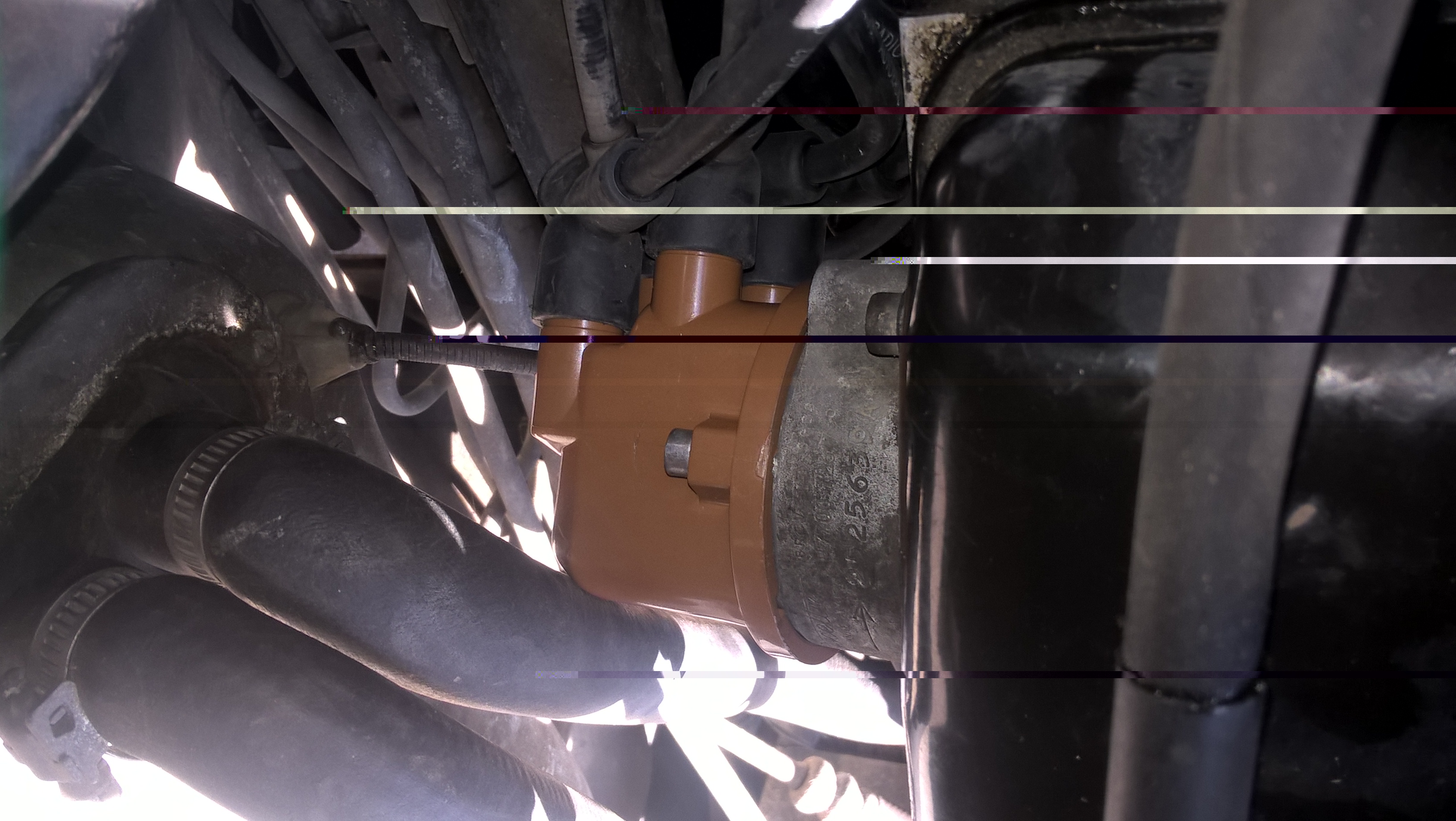

Sur la photo que tu as mis, le "truc" qui fait du bruit et que tu as entouré en rouge est le régulateur de pression d'essence(voir page 97 de la RTA, repère 5).
La capsule a dépression est située derrière le module d'allumage,une photo sur laquelle on voit le petit tuyau qui vient de la pipe d'admission, n'essaies pas de le débrancher, tu risques de casser l'embout. photo:
Harry. A+

On reprend le schéma de la page 95 avec la trop célèbre inversion entre le J6R et le J7R et on constate ceci:
Pour avoir nos étincelles, il faut:
*La présence du 12V APC aux bornes 1 et 2 du connecteur d'alimentation du MA (module allumage).
*Le capteur PMH doit faire environ 230 ohms et est relié au calculateur d'injection (situé sous la console centrale) qui renvoie un signal en 5 volts en borne 4 et 5 sur le module d'allumage si le calculateur d'injection est alimenté.
Après avoir la certitude que tout ceci est OK, on débranche le câble HT qui va à la Tête de delco, on met une bougie que l'on pose sur la masse moteur (maintenant qu'on en a une :lol:) afin de vérifier qu'on a bien des étincelles en faisant tourner le démarreur, si oui on s'oriente vers la distribution des étincelles par la tête de delco, si non on contrôle la bobine d'allumage que l'on désolidarise du MA.
au primaire de la bobine, on doit obtenir moins d'un ohm, au secondaire entre 2000 et 20 000 ohms.
Si on obtient des étincelles sur le fil sortie HT de la bobine mais pas d'étincelles aux bougies, démonter la tête d'allumage, nettoyer les contacts cuivrés, sortir le charbon qui est au centre et retendre le ressort.
Photo:
La tête d'allumage se dévisse par deux vis situées de chaque coté, assez facile d'accès quand on est contorsionniste :lol: .
Sev06, relis la page 96 de la RTA que je t'ai envoyé, tu auras toute la méthode de Renault pour le dépannage de ce problème. Sauf un détail qu'ils ont oublié, c'est que si le calculateur d'injection n'est pas alimenté, il ne renvoie pas le signal venant du capteur PMH au module d'allumage.
Finalement, on commence à y voir clair, enfin.
Harry. A+

harry a écrit :Bonjour.
ÉDIT: https://www.leboncoin.fr/livres/1119003843.htm?ca=5_s
Le bonheur pour 180 euros!
Harry. A+
je l' ai donné dans le post qui précède ta demande: 77 11 084 533. Attention, sur le mien est écrit Millésime 1988, pas sur ceux de l' annonce.
Par contre ceux qui sont cités dedans sont trop chers, surtout s' il faut ajouter le prix du port! Je connais des pros de la doc de voitures anciennes qui vendent les PR et MR 25-30€. J' ai trouvé le mien dans un vide grenier pour 10€, ainsi que le BV NG 1988.
D' après le bouquin, R28 est situé sous le boitier d' allumage, donc pas loin des 2 relais. C' est lui qui fait la liaison entre les faisceaux moteur gauche et droit (donc il amène le + permanent. Celui qui amène le +apc est le R11, qui est au passage de la cloison entre le le compartiment moteur et l' habitacle.
