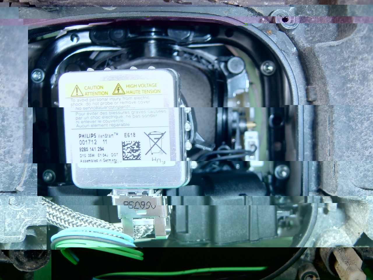

Oui, je me souviens de ton sujet (avec la bobine de l'électro-aimant) mais avec les phares directionnels, le réflecteur est en matière plastique injectée montée sur pivot.
On voit même l'extérieur du réflecteur piqué, la chaleur a fait des dégâts. L'intérieur est pire. On remarque la roue dentée du moteur qui commande le volet croisement/plein phare.
Mais dès demain, je passe à l'action : dépose d'un phare, décollage de la vitre en polycarbonate (la grande partie de plaisir !) et je fais un état du travail à effectuer. Malheureusement, il n'est pas possible d'extraire le mécanisme par l'ouverture à l'arrière du phare, il faut déposer la glace en PC.
Je ferai un tuto avec des photos.
Pièces jointes
Le mécanisme directionnel (boîtier noir sous l'ampoule), la prise blanche mène à un contacteur de fin de course du volet (croisement/plein phare).

Des infos de mon démontage de ce jour avec 2 nouvelles :
La bonne : le réflecteur est bien en métal moulé, c'est la trace du plan de joint qui m'a induit en erreur. Il ne sera donc pas trop dur de les raviver avec un produit spécifique pour leur redonner leur brillant.
La mauvaise : pour extraire le mécanisme complet, il est indispensable de décoller la glace du phare. J'ai tenté cet après-midi mais je n'avais pas tous mes outils, ce sera pour une prochaine fois.
Le mécanisme pourrait être extrait par l'ouverture à l'arrière du phare mais l'enjoliveur de la lentille a été clippé en dernier (avant le collage de la glace) et c'est cette partie qui bloque le tout.
