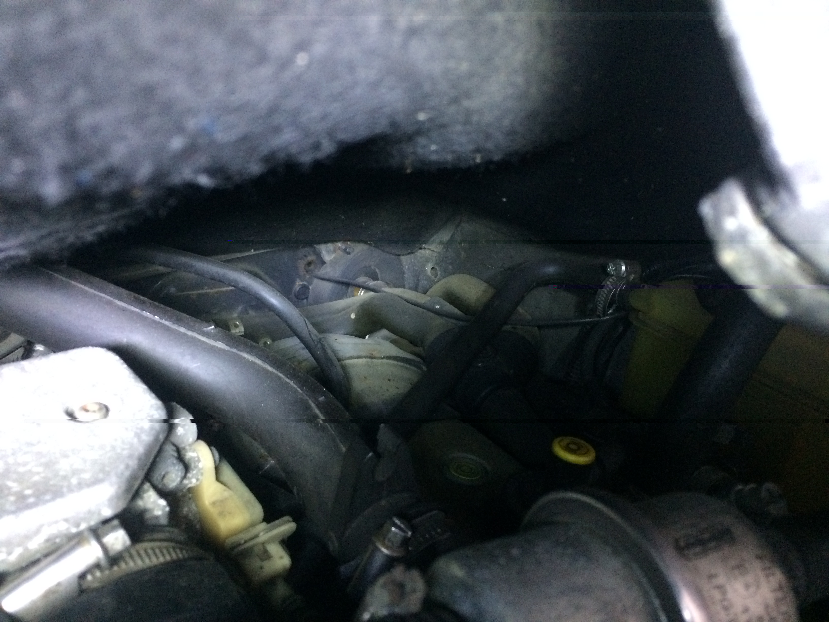

la consommation de ldr par fuite ne cessant d'augmenter j'ai decidé de m'y coller puisque le mien attend toujours une paire de cardans donc zou c'est parti
ah oui ca fuit coté conducteur :cry:

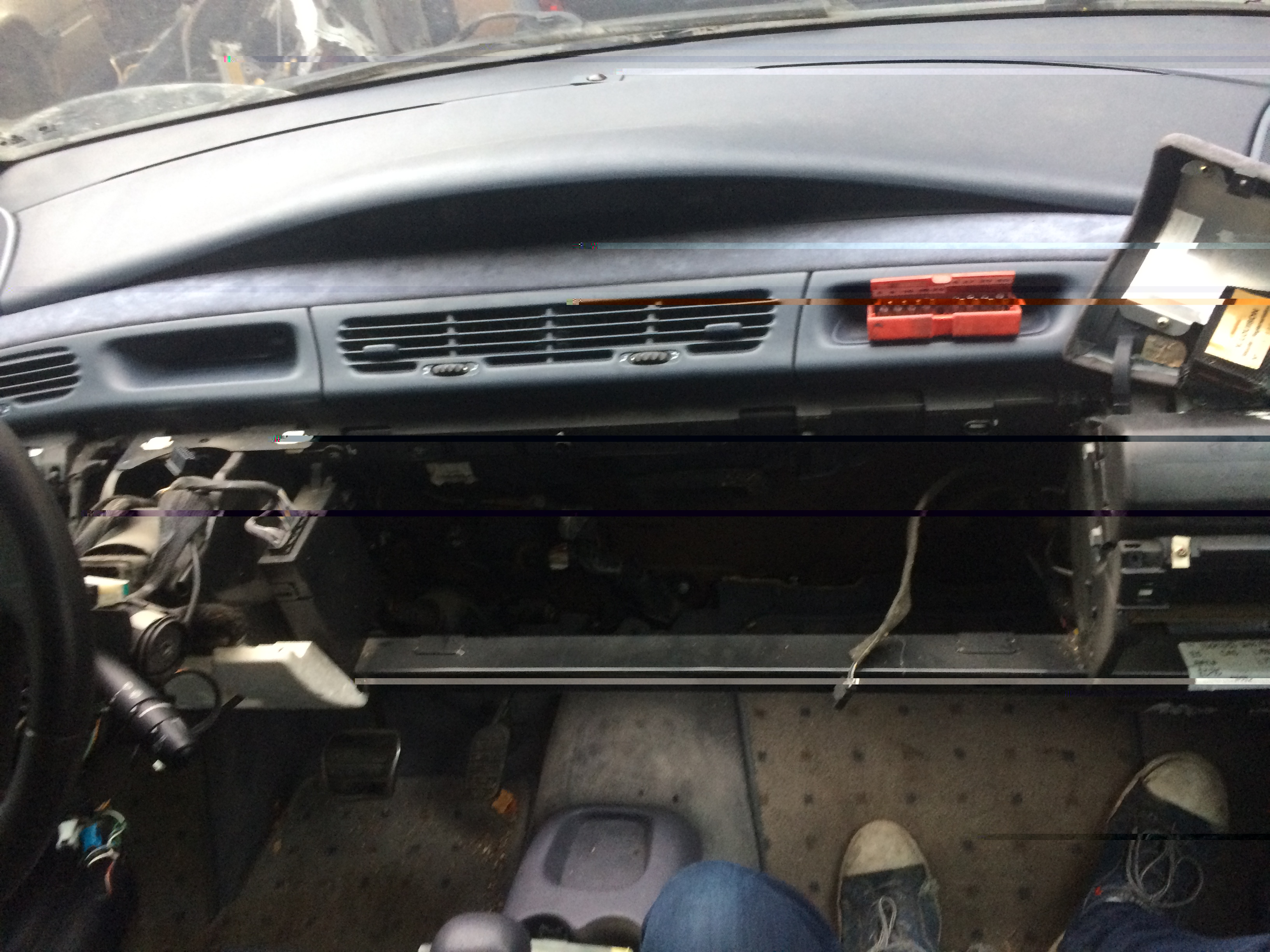

dépose de la boite à gants et autre
coté passager
coté conducteur

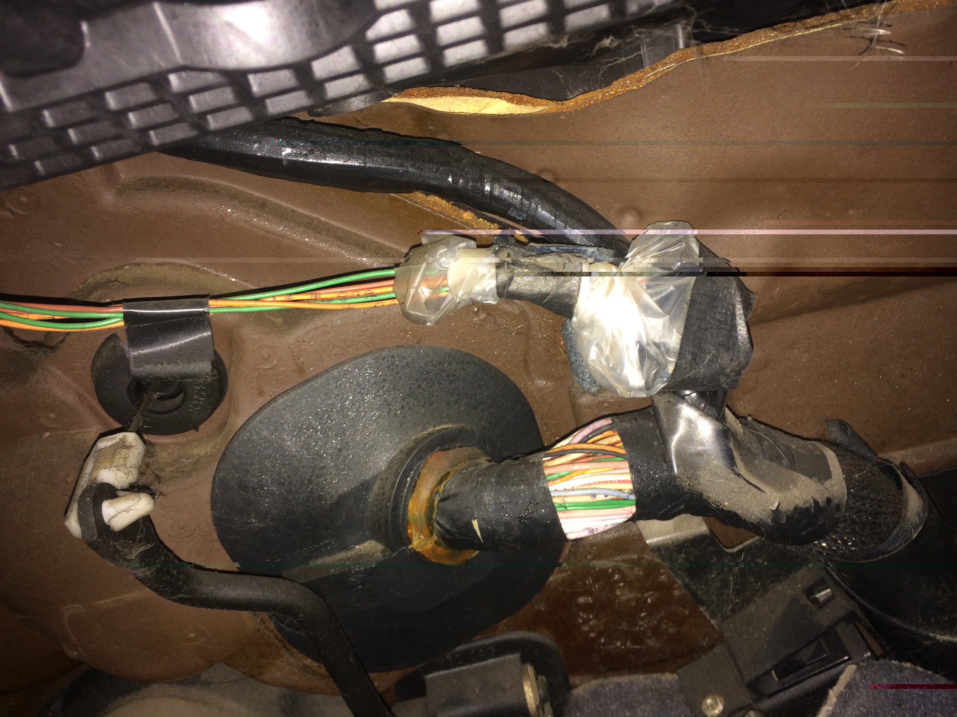

qui sait à quoi sert cette prise située le long de la traverse sous la boite à gants
ainsi que celle là située au dessus de la pédale d'accelerateur

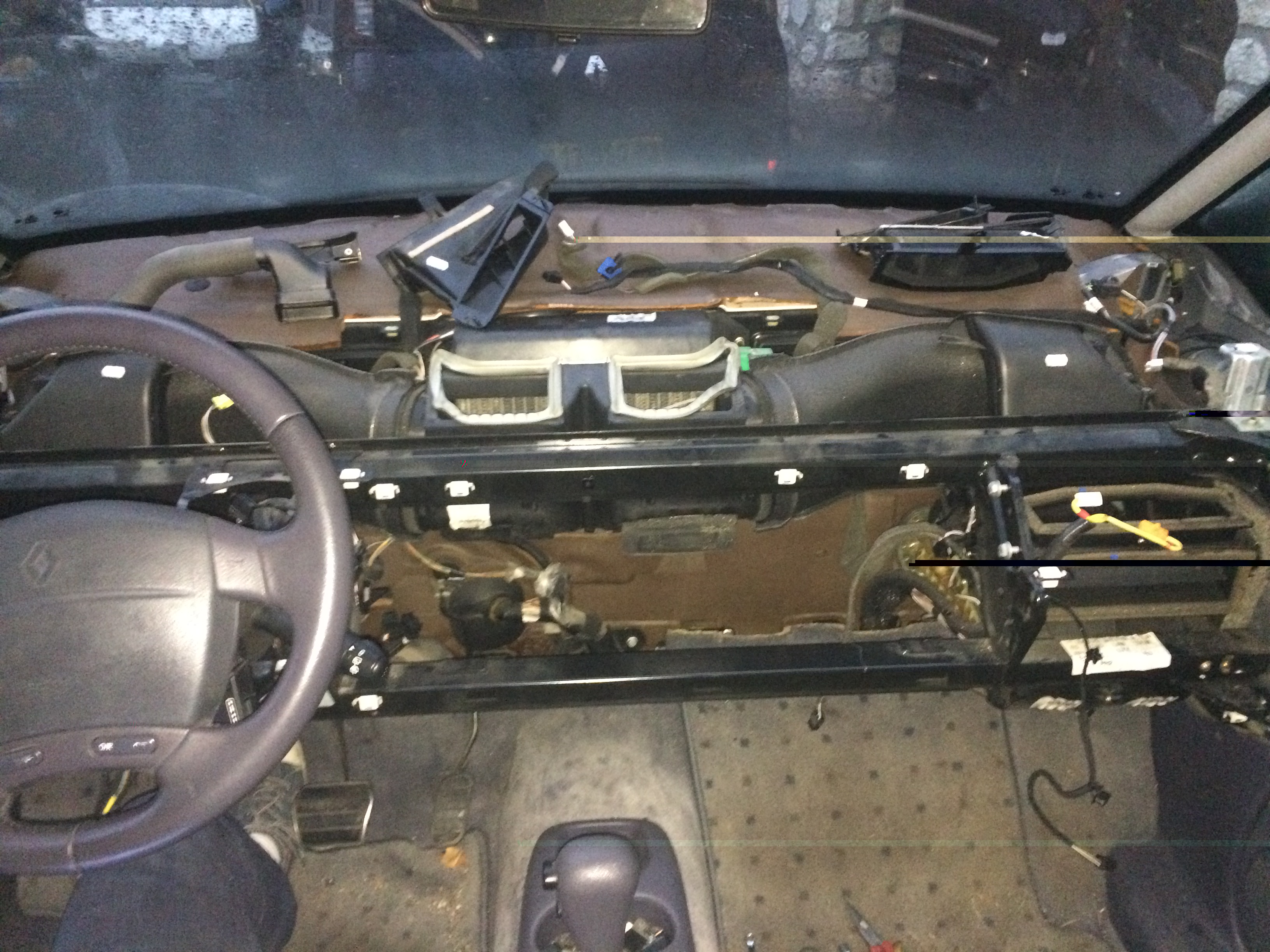

là on y voit plus clair. j'ai déposé plus que necessaire car mes volets de repartition ne fermaient pas bien. et pour cause les joints ne sont plus en place et un de mes volets à sa commande cassée.
pour "casser" la colonne on depose le clip metallique puis il faut detordre la patte metallique qui bloque le montage

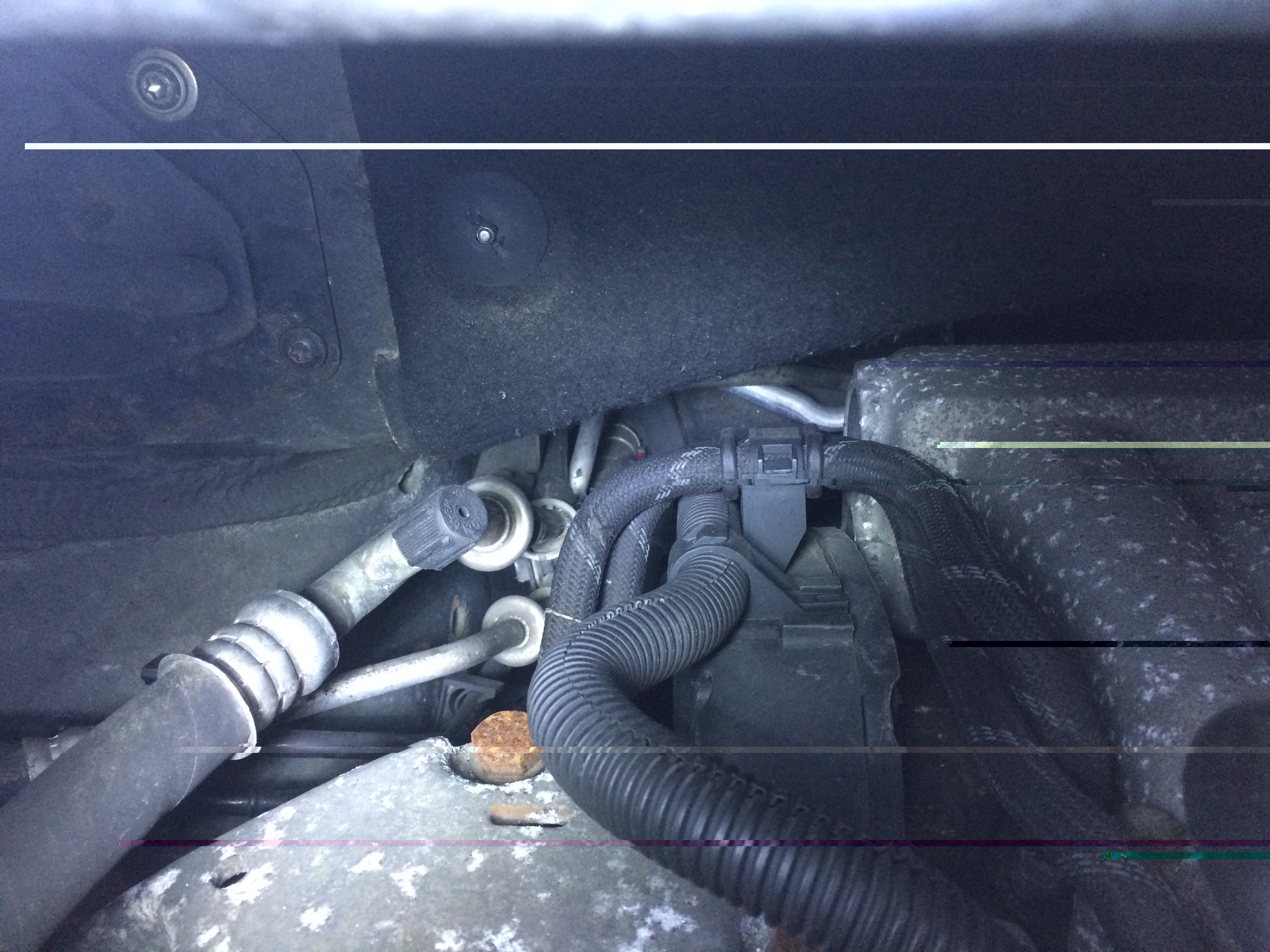

voilà les tubees coté passagers
et coté conducteur. bon c'est tout sauf gagné, il va falloir virer l'admission et baisser le moteur pour acceder à tout ca
tentative avec l'outil renault des fois que ..... mouais non il ne passe meme pas coté passager.on m'a confirmé que dans 3/4 des cas ca ne venait pas avec l'outil :roll:
j'ai été paresseux j'ai utilisé une "dremel" pour couper les tubes

Re: [Tuto]Changer seul son aérotherme (radiateur de chauffage)
Merci du partage en images de ton chantier.
La prise est un pré équipement téléphone, et l'interrupteur est celui de la fonction "parc" déjà évoqué dans différents sujets ;)

voilà un interrupteur caché, serait ce un pour une fonction garage longue durée ?
edit apres vue de ton post pub2n : ok c'est bien ce que je pensais vu le plastique qui recouvre le tout et tend à ne pas l'actionner.

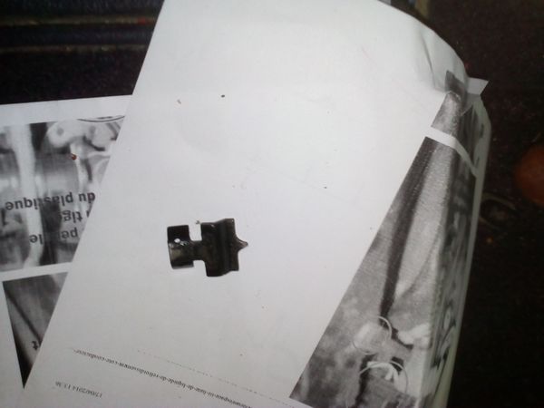

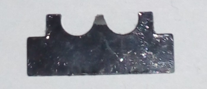

le clip qui est entre les deux parties de la colonne de direction était cassé(ou a cassé)
il sert à quoi?(indispensable???) j'ai remis en place la partie supérieure
, mais la partie inférieure ne tiens pas
sinon où en acheter un?
je vais tout redémonter et essayer de le ressouder...
merci pour les infos

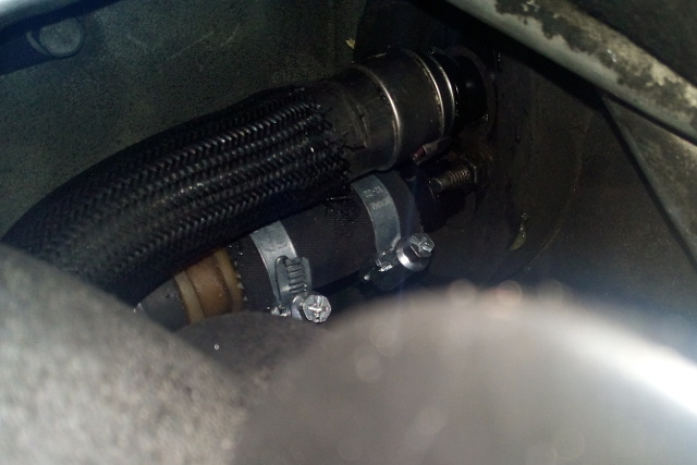

Les colliers à clips rouge : aspergés de WD 40 : ok ca vient (presque) tout seul avec une multiprise, un, deux, trois et... ah bah non pas le 4ème (coté passager-inférieur) qui est resté fossilisé sur la canalisation.
Obligé de couper la durit (au couteau à huitres pour ma part... car rien d'autre ne passait)...
Oui mais.... une fois coupé....plus assez de longueur pour rabouter directement sur l'aérotherme :shock:
Pour rabouter le tout, j'ai utilisé un moignon d'un vieil aérotherme et une durite diam 19 mendiée chez le réparateur poids lourd du coin.

bonjour,
pour la petite pièce de la direction, je l'ai ressoudée
ce qu'il y a de bien avec l'espace, c'est que l'on a toujours qqc à bricoler!!

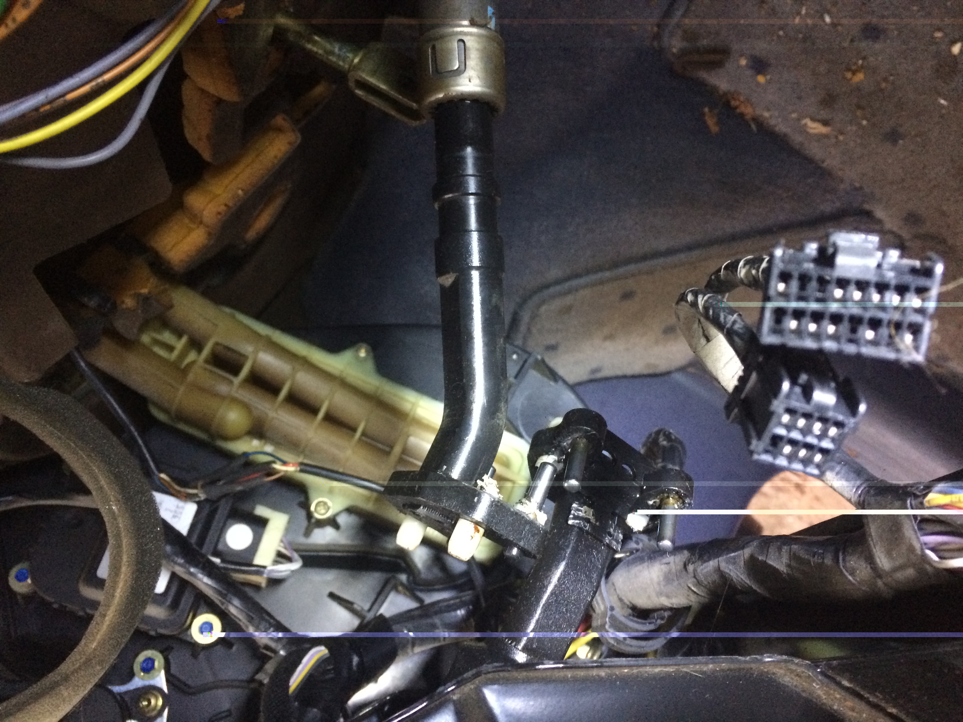

Pour la colonne de direction , il faut la désacoupler au niveau de là où il y a 2 petites platines qui s'emboitent avec des pionts .
Il faut enlever un gros clips en forme de fourchette . Aprés , il faut détordre une petite languette (du coté du haut en direction du volant ) qui est glissée entre ces pieces , puis la tirer vers le bas en meme temps que l'on sépare cet accouplement .
On en parle vaguement dans le tuto , mais pas précisement .
Sinon , bonne combine de percer un trou dans le bas du radiateur . Ca évite d'en mettre de partout !
De meme ,bien couper les tubes au raz , et les repousser coté moteur . C'est bien plus facile pour les déboiter .
