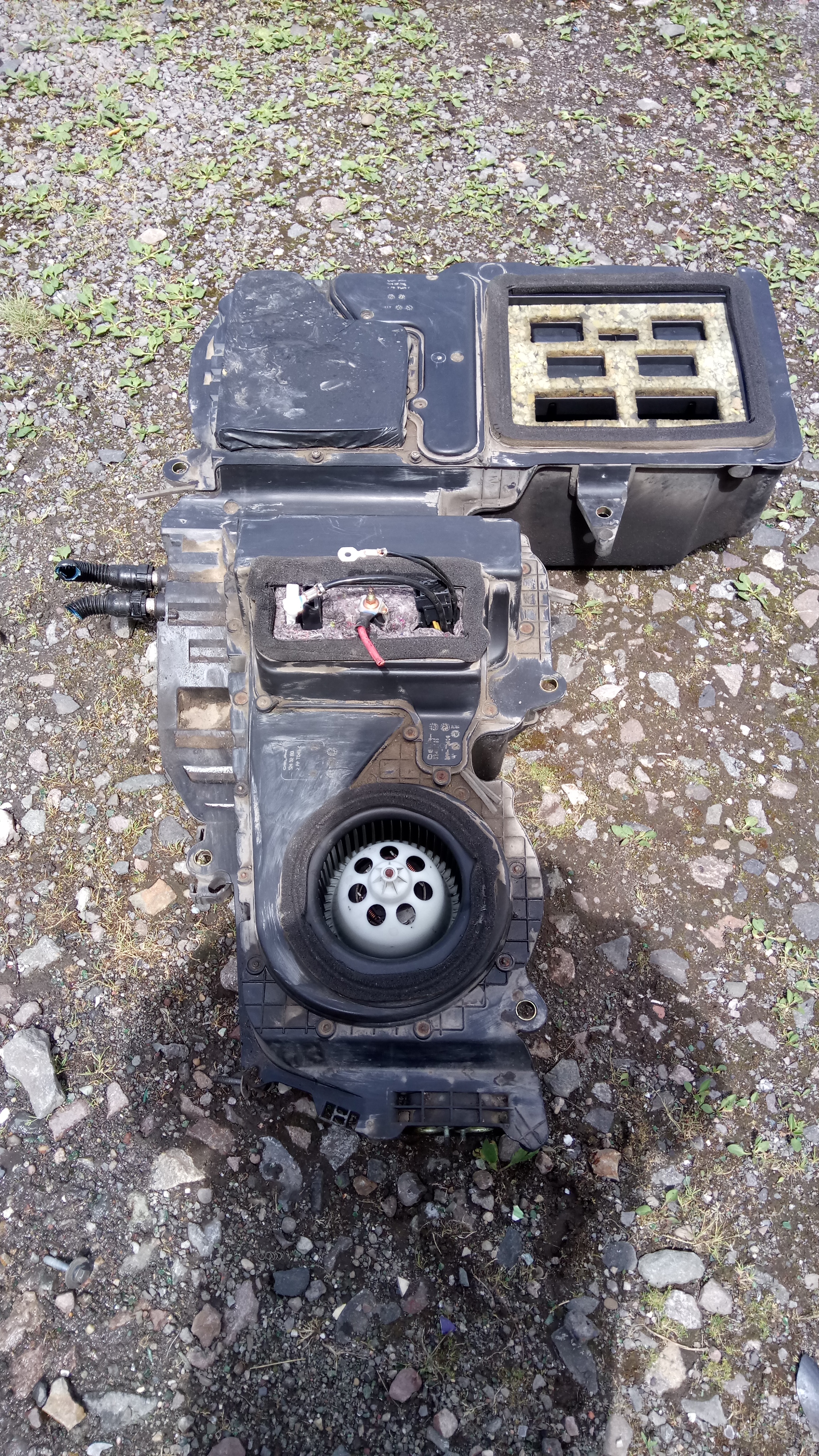

Et vers cette usine à gaz ( bloc chauffage sous le veh ) ça donne quoi ??

marcus67 a écrit :Salut
oups , manque la photo
J'ai changé le pulseur récemment et je crois que je perdais déjà. Comme j'ai tout ouvert je n'ai pas vu de mouillé. D'ailleurs c'est un chauffage électrique il me semble mais peut être couplé avec un chauffage traditionnel au ldr
