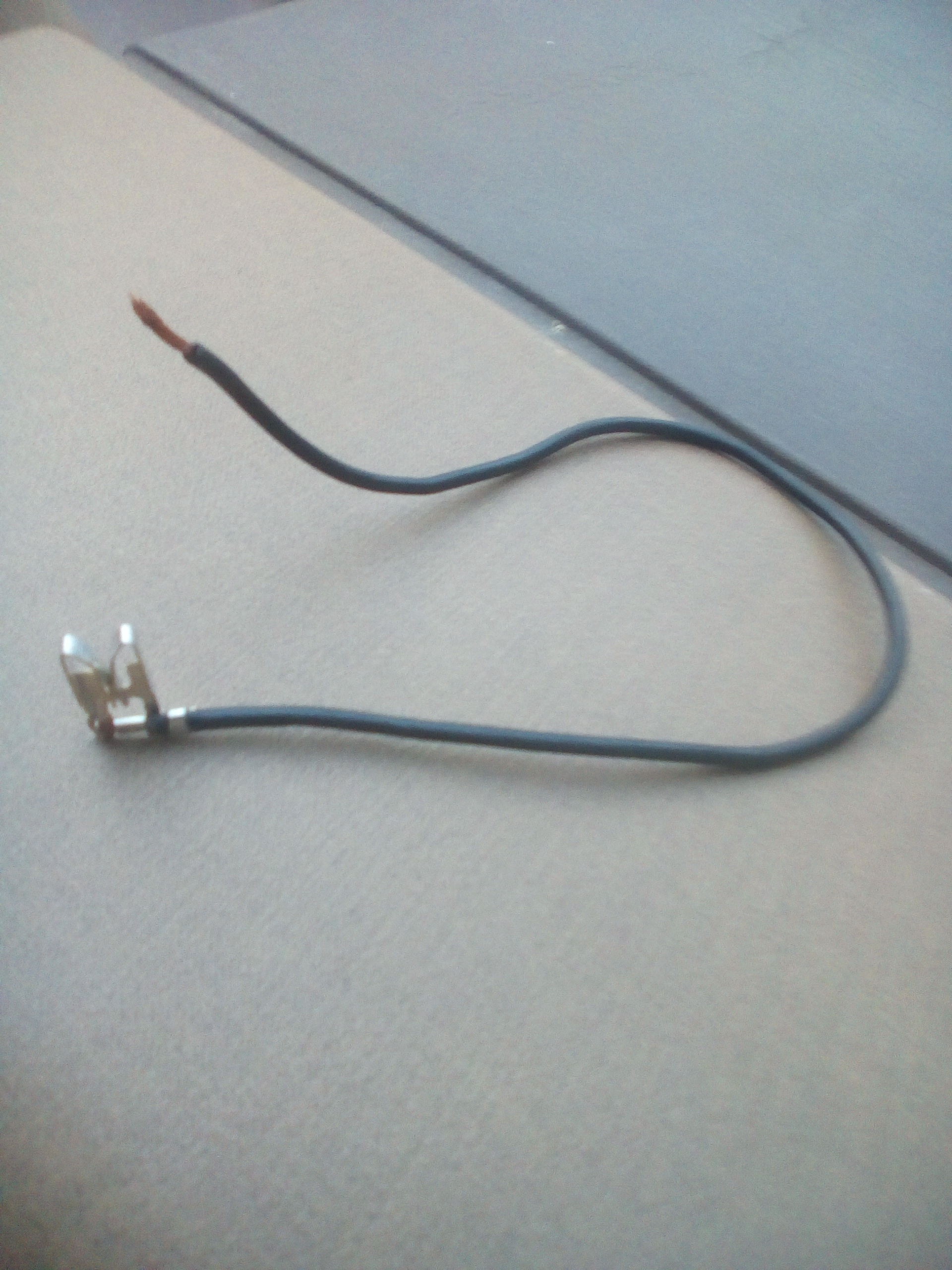

j' ai acheté un sachet de cosses citées par marcus chez Renault: 10,08€ les 10 cosses, pour n' en utiliser qu'une! Du coup, si certains veulent faire le montage, j' ai de quoi les fournir à l' unité.
mode opératoire:
_ récupérer un bout de fil de 0,5mm2, puis dénuder une extrémité et sertir une cosse dessus.
_débrancher le connecteur de la platine de servitudes, situé derrière l' emplacement du Buzzer (le mien est rouge, mais pas sûr qu'il soit de la même couleur sur les autres millésimes).
_déclipser son rabat arrière et l'ouvrir
_insérer la cosse dans l' emplacement 7 (en principe, c' est le seul libre.)
_ refermer le rabat du connecteur et le remettre en place sur la platine.
