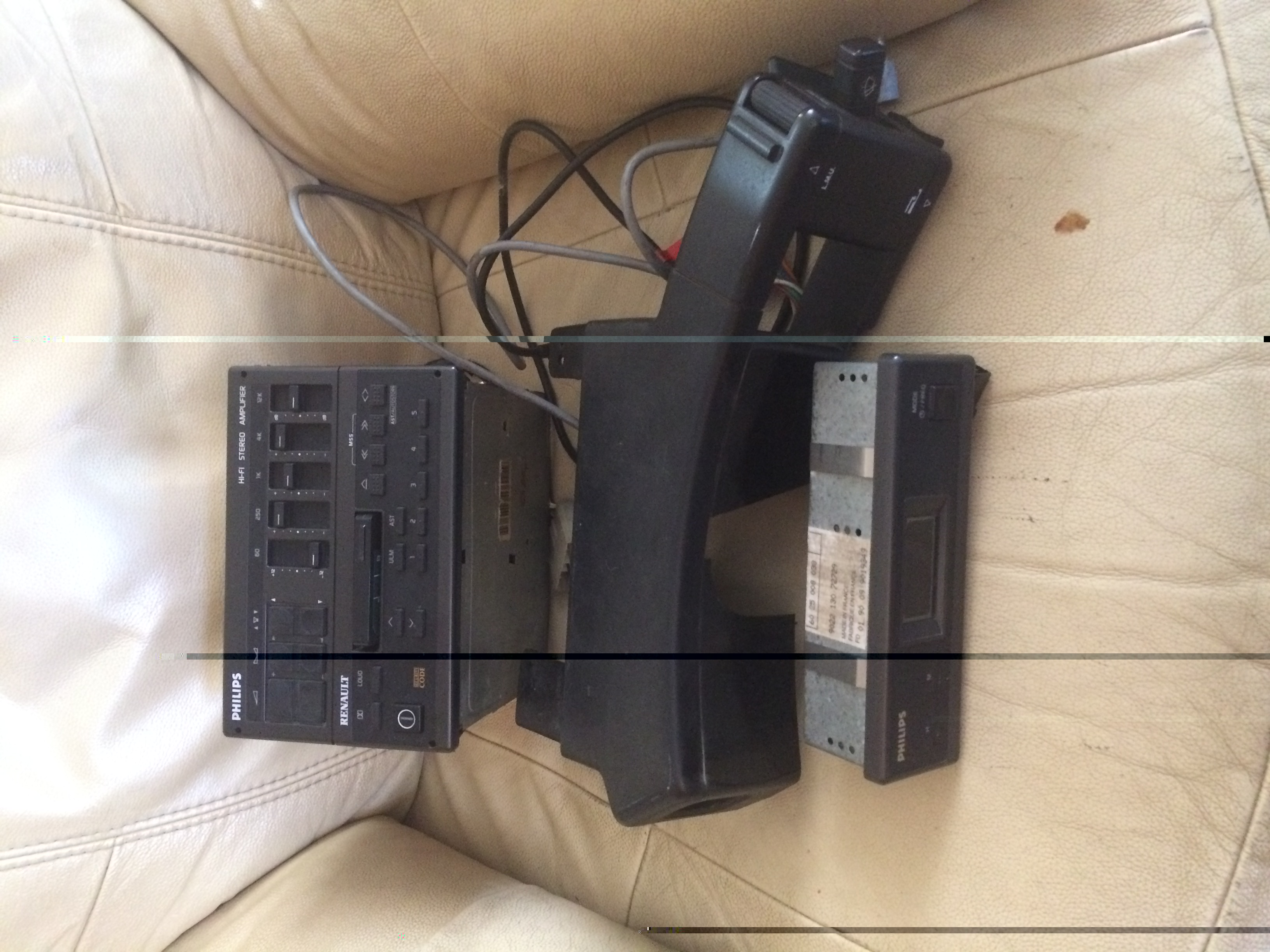

Ce midi le facteur m’a livré un paquet from Breitz !
Un paquet enorme !
Pas lourd du tout, mais volumineux !
Je l’ouvre...
Tiens donc!
Je fouille...

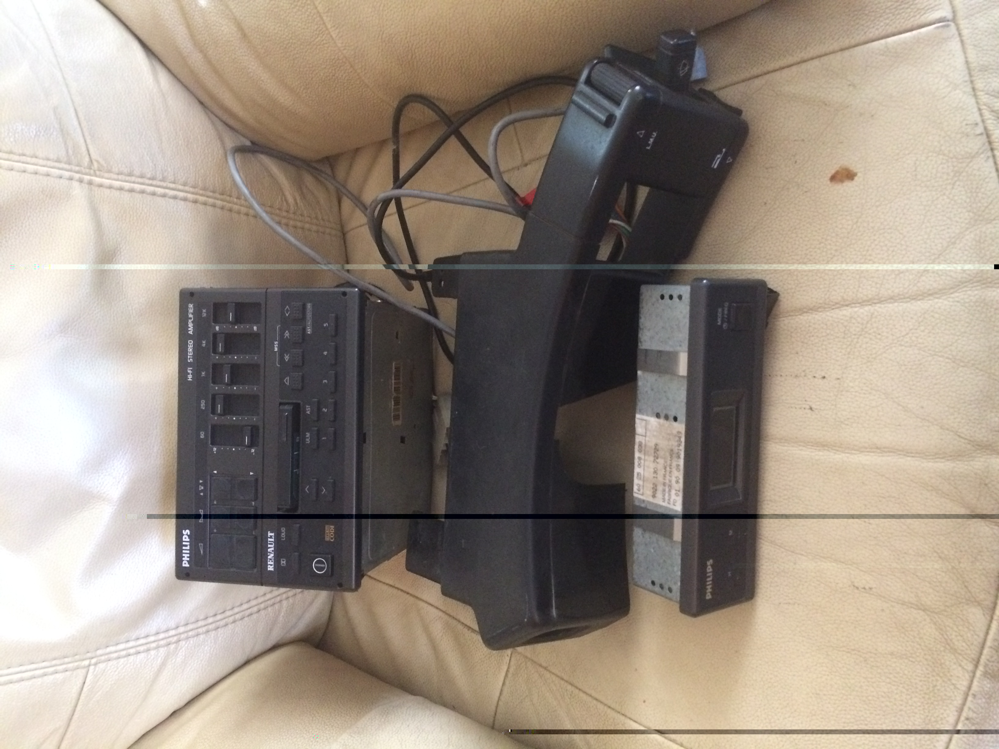

Et ... Tadaaam :
Une belle chaine hifi ultra complete
Merci Pilou !

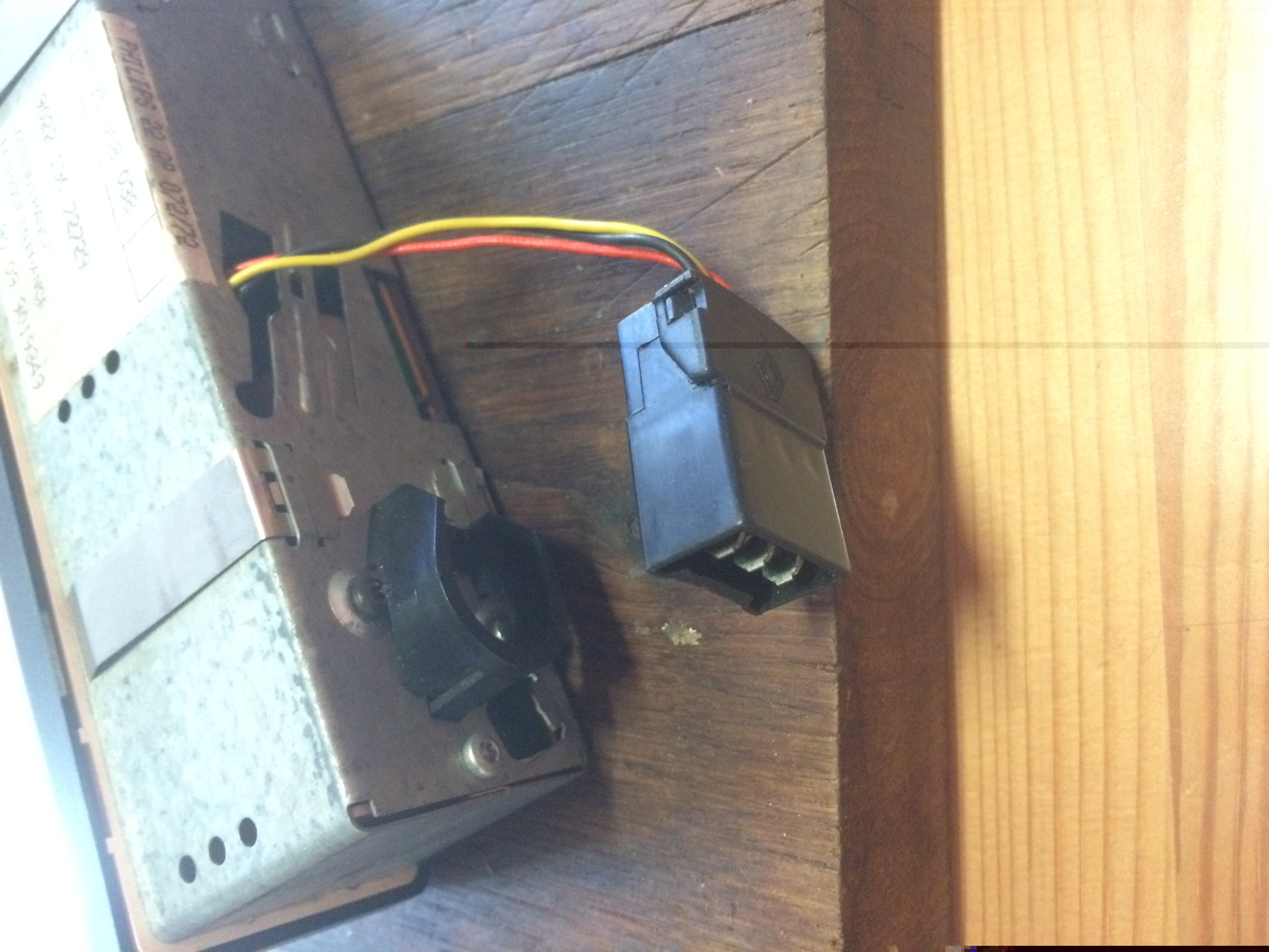

Question con :
Ou ksé ksa sbranche ? :

Bonjour.
C'est le connecteur d'alimentation de la façade.
Je pense avoir un plan.
Il fait 4X20 watts, le poste ?
C'est pour un espace de quel année-modèle ?
C'est le repère 325
Harry. A+

Livré dans les temps, super.
Il doit y avoir ce connecteur libre derrière le cache (à découper pour mettre l'afficheur ).
Probablement un +12v après contact, un +12 permanent et une masse.
Bonne instal :)

Si ton espace était équipé de la chaîne a l'origine, tu devrais retrouver les connecteurs:
Le 3 broches de ta photo qui comprend un + permanent pour l'horloge et la mémoire des stations, un + apres contact pour l'éclairage, et une masse.
Un 3 broches et un 7 broches, de mémoire, corrigez moi si je me plante: le 1er +, masse et la masse d'un hp, lautre c'est le reste des hp;)
2 prises rondes ( afficheur et commande au volant ).
Si c'était un poste normal d'origine, avec un grosse prise rouge, tu devras tout recabler ;)

harry a écrit :Bonjour.
C'est le repère 325
Harry. A+
Merci pour ton schema super explicite avec les couleurs ! ( comme d’hab !)
Concernant la voiture, c’est un modele de 10/88!
Concernant le modele exact du poste, je n’en sais rien !!!
Les etiquettes ont disparues !
Peut etre que Pilou pourrait repondre !
@ Baccaronze : mon 1 est un td basique mais la barette de separation des 2 din a été retirée et limée... peut etre a t il deja reçu un poste similaire mais j’en doute car il n’y a pas la commande au volant ni l’afficheur !
Je pense que je vais devoir recabler...

Je viens de faire la presentation chaine/auto: la prise ne va pas !
Je vais devoir cheecher un cablage iso ou fabriquer le faisceau !
En effet, la prise duposte a la meme taille que la fiche rouge !

Baccaronze a écrit :Si ton espace était équipé de la chaîne a l'origine, tu devrais retrouver les connecteurs:
Sur la partie d'en bas, le premier connecteur qui n'a que deux fils serait plutôt le +APC (fil jaune) qui d'ailleurs passe par un antiparasite et la masse du HP ARD(fil violet/jaune). L'autre connecteur reprend les 7 autres fils des HP.
Harry. A+
Re: Chaine hifi ...
SAlut
Je suis bon pour creer un faisceau en en modifiant un d’origine !
J’ai la grosse fiche rouge dans la voiture et la chaine a une grosse fiche blanche
Les 2 fiches etant « femelle », je n’ai qu’a mettre des cosses fine au bout des fils de l’adaptateur d’origine prevu pour les autoradios standart.
Au pire, je devrais fouiller pour reperer les HP : facile !

D'autant plus que la prise blanche que tu as est repérée R123 sur le plan.
Harry. A+

J'ai réussi a le faire sur la r11, y'a pas de raison que tu n'y arrives pas ;)
Avec le schéma, un multimètre et en prenant le temps , ça va le faire ;)
Re: Chaine hifi ...
J’ai recuperé un cablage iso d’un 2 a la casse: la prise qui se branche coté voiture correspond a la prise blanche de la chaine !
Question : avec 2 prises iso du 2 , qui pourrait me faire les modifs ? (Couper/souder et faire correspondre les fils /broches dans la prise qui va coté chaine )
J’ai ce qu’il faut mais pas le temps ni la vue necessaire!

Salut Dan,
Moi je peut te le faire, tu me la laisse a l'occasion
j'ai une alim stab
il me faut avec tous les cables et une com au volant et je te fait ça aux ptit gnongnons :mrgreen:
Et tu la récupère au prochain passage.
