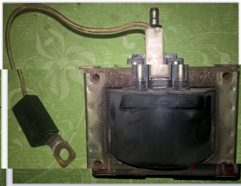

Le MA n'a que les 2 entrées (pour le C PMH & le calculo) et le capteur a un fil très court*... :cry:
Va y avoir de la bricole à faire.
Le MA et la bobine font vraiment pièce adaptables... Image

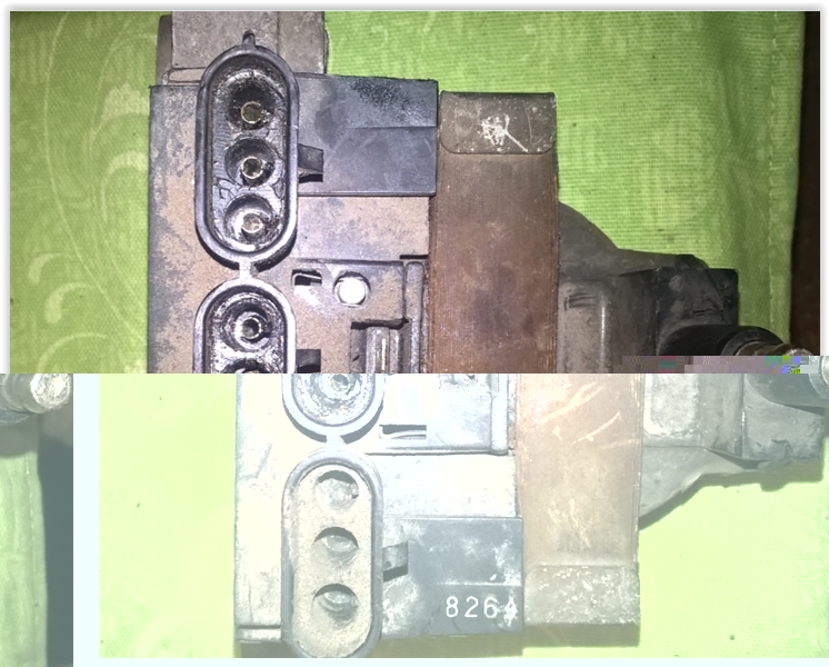

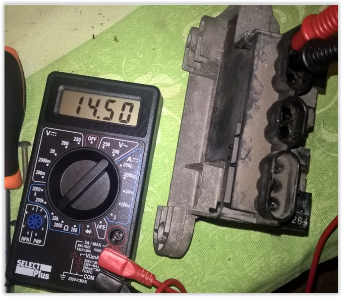

Quelques photos de mon module d'allumage démonté et quelques mesures:
La mesure est de 14,5 Kilohms entre le - et l'info compte -tour.

C'est normal qu'il n'y est que deux connexions sur ta nouvelle bobine, la connectique d'en bas sert à...rien!!!
Il faut un connecteur 3 trous pour le +, le - et l'info compte-tour, et un connecteur 2 trous pour le signal 5 volts reçu du calculateur.
le connecteur ou il n'y a rien s'appelle "Z"
La référence d'origine sur le module d'allumage.

Ensuite j'ai renettoyé les connecteurs R28 sous le phare gauche.
J'aimerai prendre la résistance du capteur si elle passe bien par là, mais quels sont les fiches correspondantes ?
Et surtout dans quel sens va l'information ?

Bonjour, Harry,
Je n'ai pas vu t'es messages hier, je suis parti manger ensuite et ne suis pas revenu l'après midi.
Ouais, finalement, ça s'est pas trop mal passé... Plus difficile à remettre en place mais ça va, j'ai réussi.
Ok pour le R28, je ferai ça aussi.
J'avais trouvé le + que j'avais testé, mais pas la masse. Et dans ton schema, elle n'est d'ailleurs pas indiqué... :?:
Non je n'ai pas d'imprimante, et regarde sur le téléphone... :cry:
