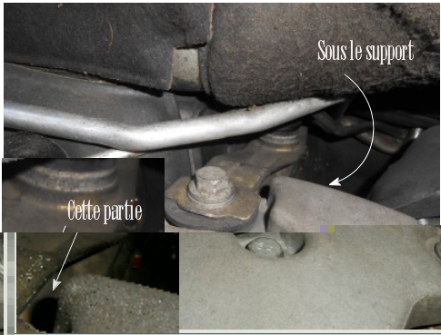

Bonjour Yves..
Aurais tu un schéma ou une photo que je sache ou regarder car cela ne me dit rien..
Peut être aussi la référence de la pièce..que j'essaye de l'identifier?
Sur Dial....je ne vois pas laquelle tellement il y a de pièces...

C'est la sorte de Y plat métallique entre le support haut moteur côté passager et l'habitacle
- Messages : 3505
Re: La vie du DCI de Totor
Le plot filtrant est vendu à part, lui seul est à changer.
REF 8200020693 plot filtrant biellette sup. Attention comme d'hab, ça pique: 39 €

Bonjour......
Après vérification au démonte pneu.... apparemment...... ça ne bouge pas.
Merci encore.... je ne savais pas qu'il y avait un "truc" en plus du support

- Messages : 3505
Vérifie si la biellette n'est pas en contact avec le support mais en dessous. Elle prend le support en chape.
Si le plot remonte il entraine la branche inférieure vers le haut et elle vient frotter sur le dessous du support. Elle ne touche seulement que lorsque tu embrayes, c'est à ce moment là ou l'effort de retenue est le plus important.

Coucou... alors là ce sera pour un autre jour.... comme c'est dessous il me faut l'endoscope... et il pleut... donc prochain jour sans pluie...
Merci de ces infos...

A tout hasard... il pleut toujours.... pour le changer (au cas ou....). il y a juste le boulon à enlever ou c'est plus compliqué?
J'ai voulu regarder sur dial... mais il me dit que mon véhicule n'en est pas équipé...
Salut Toyota,
je te rassure il en est bien équipé, foi de DCIste.
Pour remplacer le plot, de mémoire je crois qu'il faut enlever le support.
Et pour cette manipe, comme tu sais il faut mettre un cric en dessous pour maintenir le moteur en position et enlever le support. C'est le meilleur moyen pour enlever et surtout remettre le nouveau plot (emmanché en force et centré).
Dans mon cas après ce changement, j'avais beaucoup moins de remonter vibrations et plus ce bruit à la montée de sortie de sous-sol (roues AV braquées à droite en montée).
