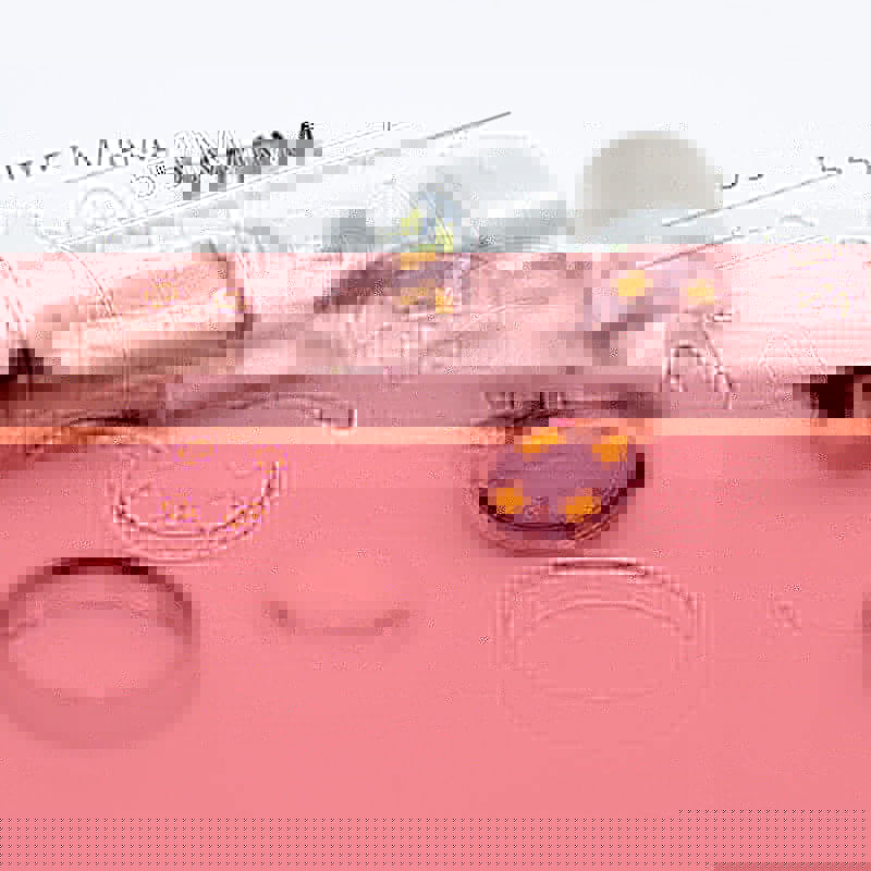

Bonjour.....
Qu'est ce qui est plus blanc que blanc?
Les leds..... j'en ai commandé une paire reçue aujourd'hui..... ben y a pas photos à condition de prendre du "lourd"...
C'est ce modèle là:
J'ai essayé sur les AB Ar ... c'est pas terrible... mais j'en ai commandé un autre modèle....
J'attends donc de les recevoir

Salut JP,
Tu vas fondre les plastiques avec 80W :shock:
ça ressemble à de l'artillerie lourde :wink:

Attention, les sites de ventes LED sont souvent des malins, ils cumulent les puissances des deux cotés dans leurs publicités.
Cela ressemble aux SONAR7, qui sont des grands classiques des feux de jours sur C4.2.

Bonjour...
"" Tu vas fondre les plastiques avec 80W :shock: ""... pour les feux de recul.....pas de soucis.....je ne roule pas constamment en marche arrière... donc pas le temps de chauffer...
Edit:
780ma X 12v = 9.36W..... donc pas de souci pour la première....
Pour la seconde... ce sont des cree, il est dit 17.2W..... donc c'est bon....
Pour ce qui est des AB AR... va falloir que je lise la doc des lampes pour voir... car eux en général on s'en sert plus longtemps..

Non les feux arrières de Totor ne risquent rien, j'ai les mêmes sur mes feux de recul et aucun problème. Mais il est sûr que d'un point de vue vision en marche arrière c'est impeccable.
j'ai aussi approvisionné pour les clignotants et feux de position et stop. Mais pour les clignotants il faut que j'ajoute des résistances pour éviter que le clignotement soit trop rapide.
Pour les feux de position et stop, c'est une autre histoire. le câblage AR est mal foutu à l'origine? non ce n'est pas une question de multiplexage. Je rappelle que seul le hayon est multiplexé et retour tableau de bord.
C'est simplement un retour de masse qui est mal foutu entre position et stop. Il faut couper le + stop et ajouter une diode pour éviter un retour mauvaise masse par le stop. D'ailleurs les leds ne fonctionnent pas en position seulement en stop.
En étudiant le schéma de câblage, j'ai compris pourquoi d'où l'ajout de la diode.
