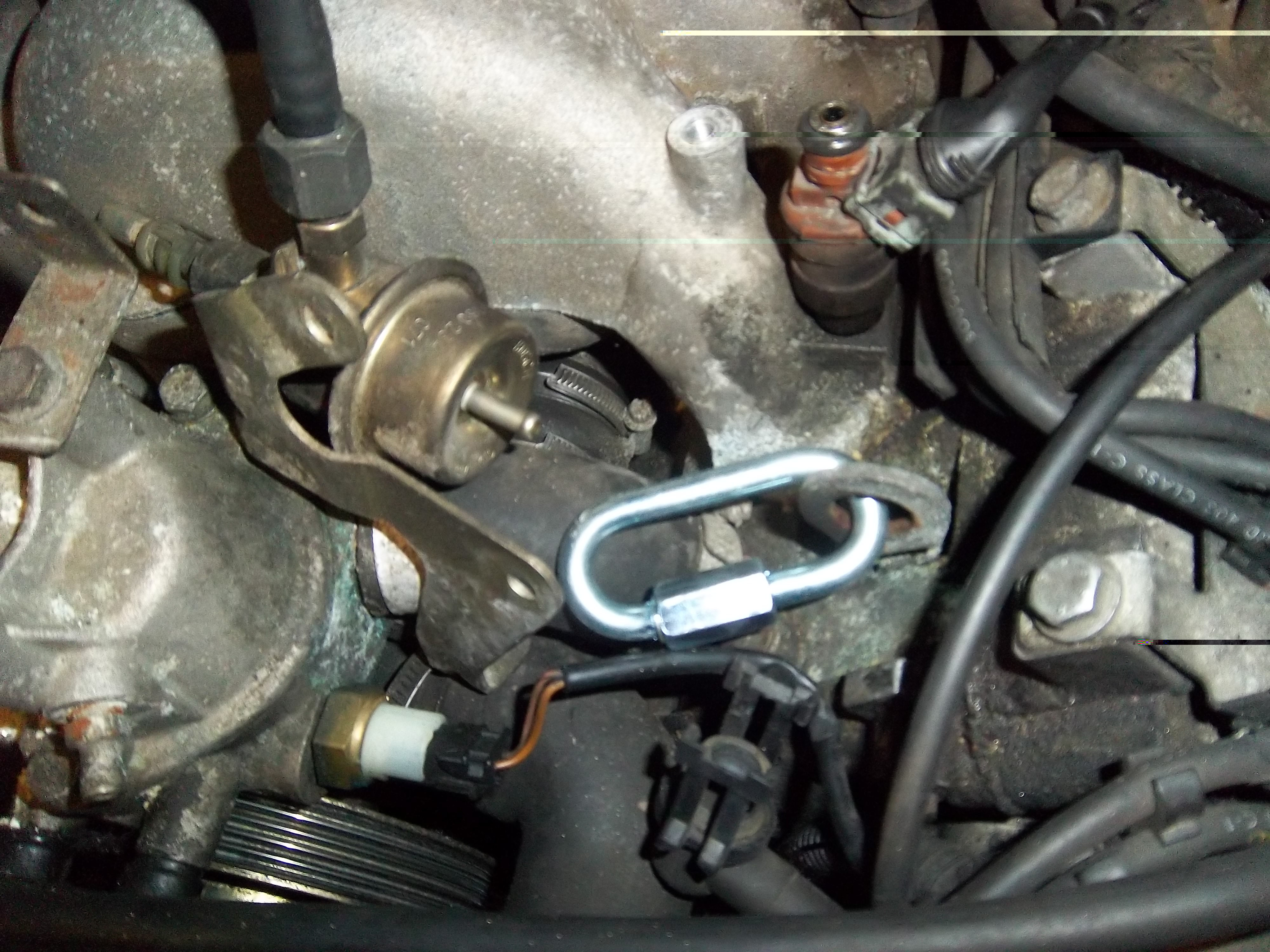

Pose des anneaux de levage sur les 4 points d'ancrage, ce qui m'a obligé à retirer la rampe d'injecteurs droite, pour ne pas l'endommager lorsque tout sera en tension.
