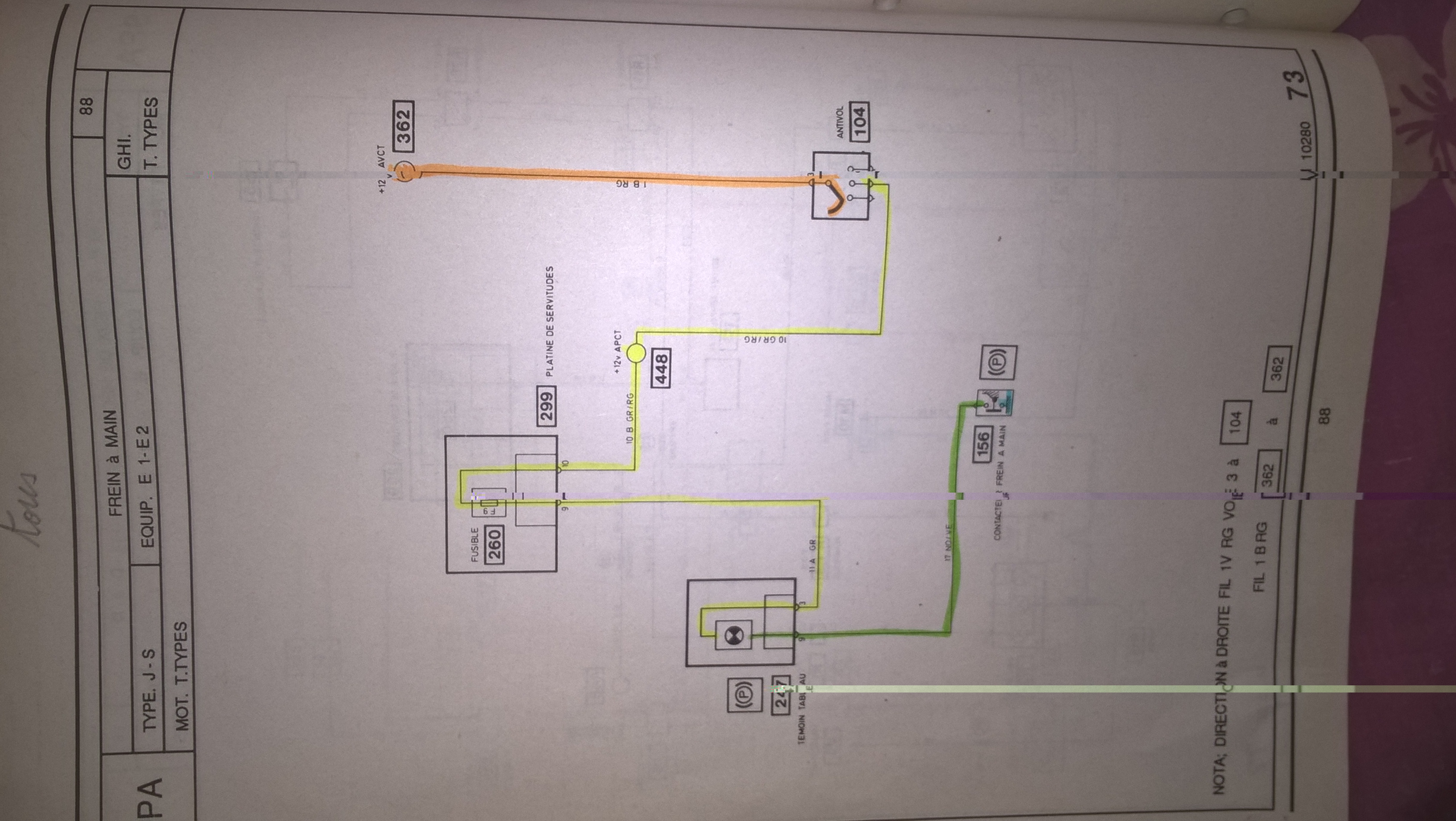

Sur le tableau de bord le voyant pour le frein à main ne fonctionne plus, ou plutôt parfois il fonctionne et parfois pas.
Je pense que c'est un problème sur le contacteur du frein à main.
Je voudrais le nettoyer mais je n'arrive pas à le localiser et je voudrais éviter de tout démonter si c'est possible.
Je n'ai rien trouvé dans ma documentation.
Quelqu'un aurait le schéma qui permettrait de localiser le contacteur en question?
Merci par avance

Il est à la base du levier de frein à main, et plus accessible frein à main desserré. Le pourtour en tissu gêne un peu pour y accéder.

J'ai démonté le pourtour en moquette, nettoyé, en trouvant une pièce d'1 F de 1988 (pas souvent nettoyé le secteur!), mis du nettoyant contact sur le contacteur et ça y est, les lampes témoin s'allument frein à main serré.
Impeccable.

Merci pour le schéma; il y a des numéros pour les pièces mais pas la légende.
C'est la RT ou la Haynes ou?
