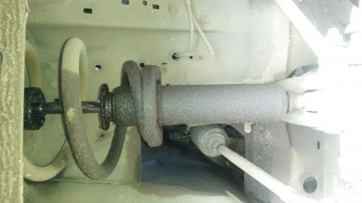

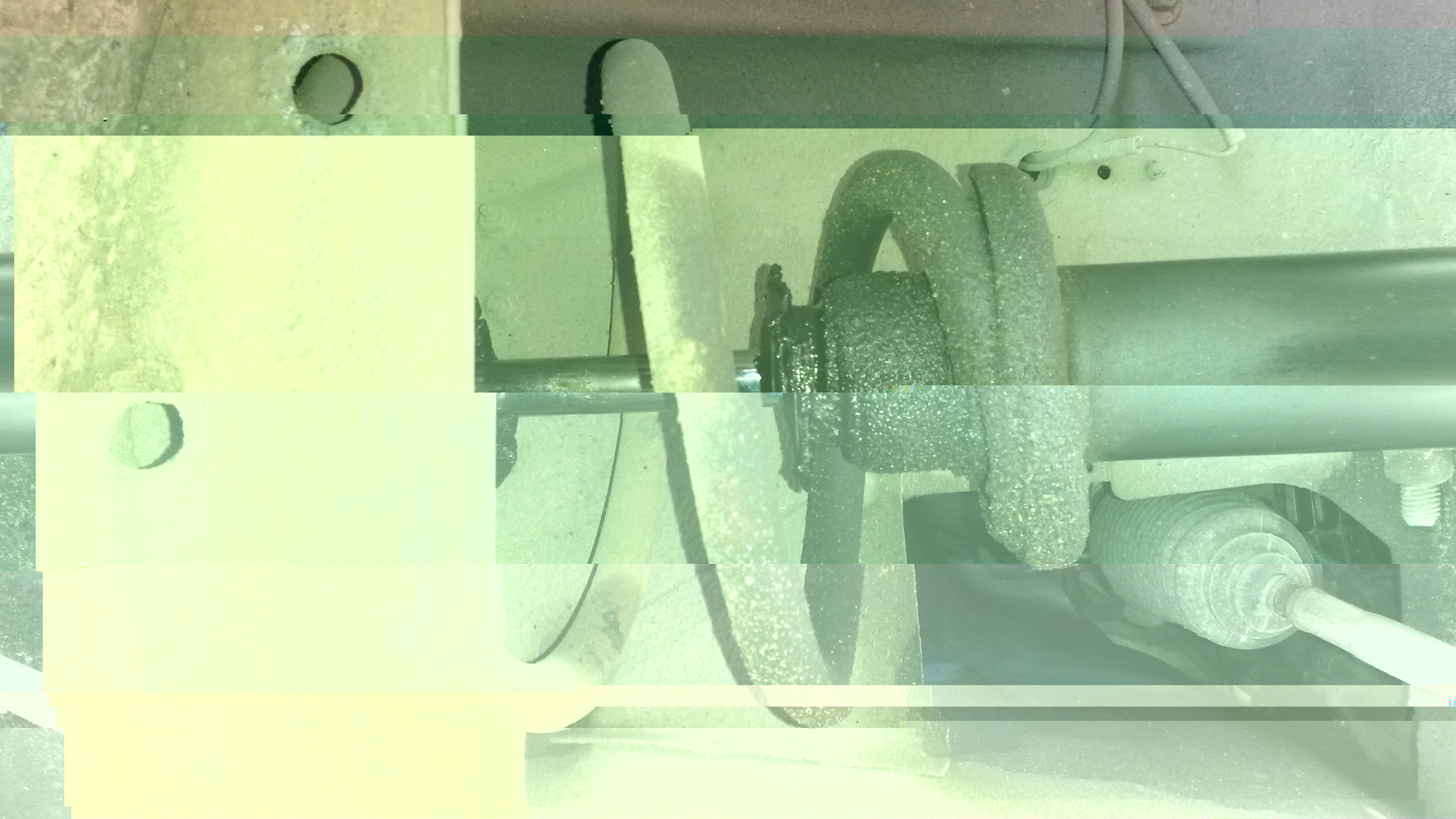

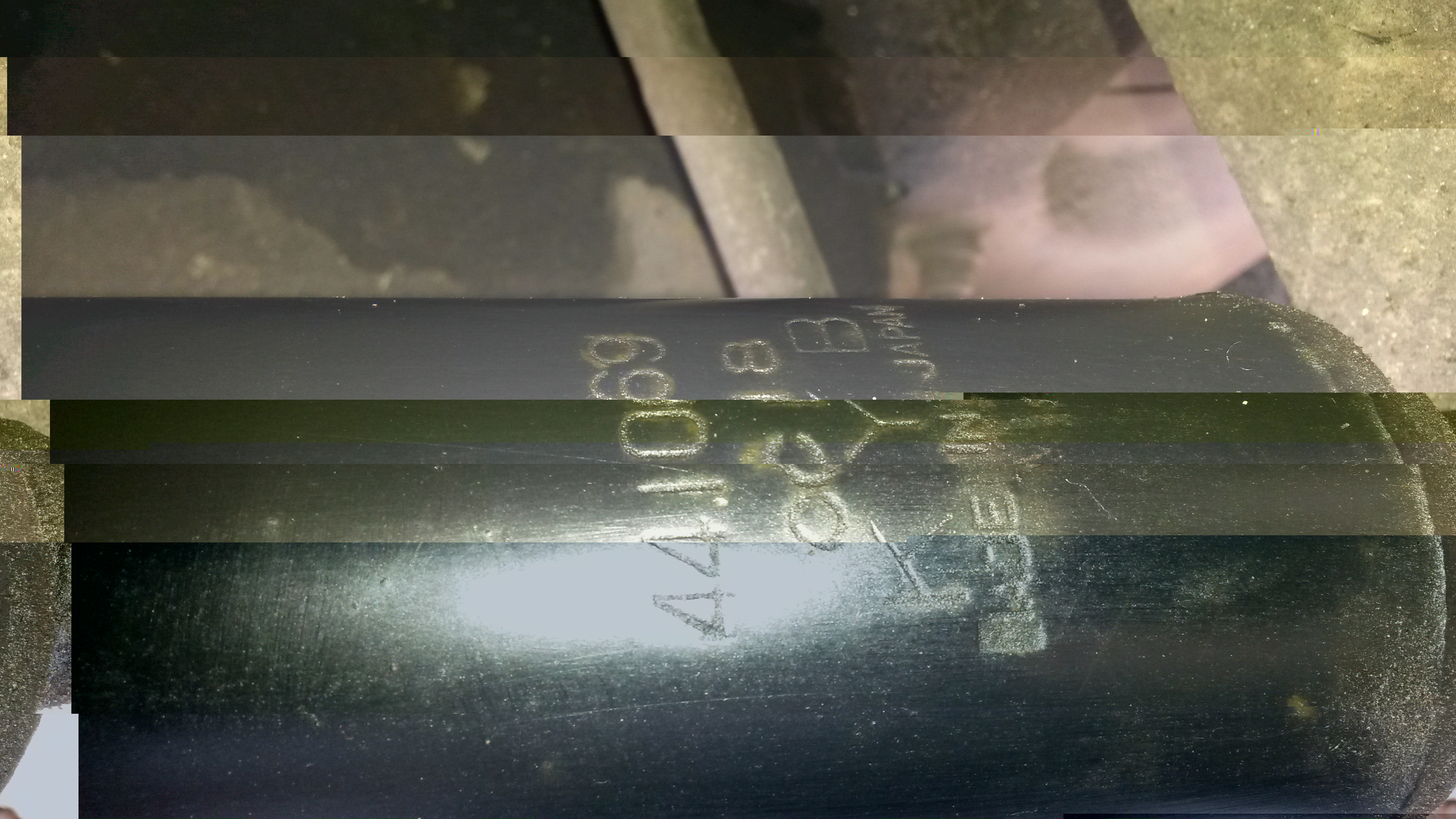

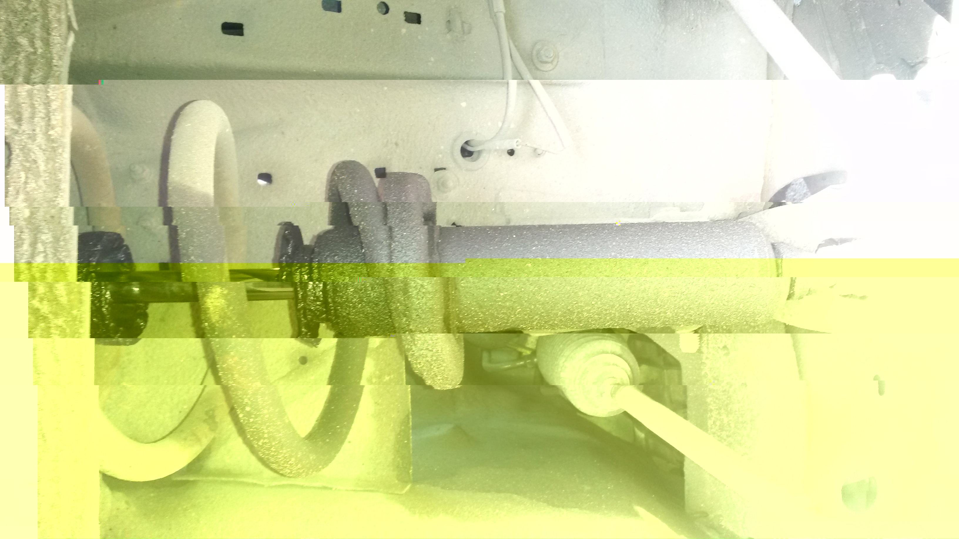

Comme vous pouvez le constater je dois changer les amortisseurs ... J'ai lu un certain nombre de sujets sur ce thème sur ce forum et sur d'autres ... Dois-je le faire moi-même ou pas ... en lisant la notice technique je vois qu'il y a deux montages (Suspension à ressorts cylindriques ou a pas variable ) et je ne suis pas sur ce celui que j'ai, pouvez vous m'aider à l'identifier ?
Oups ! j'ai pas trouvé comment changer le sens des photos ...
Merci d'avance !

Pour les amortisseurs, tu as le meme montage que les espace 2
Des simples compresseurs de ressorts suffisent !
Il n'y a que sur les ph1 que l'outil special est necessaire !
A defaut de le faire toi même, n'importe quel centre auto pourra te les changer !

Il me semblait que les espaces 2 avaient un support en haut de l'amortisseur (3 écrous sous le capot) permettant de le sortir avec le ressort, permettant ensuite d'utiliser un compresseur de ressort standard ... sur ma voiture le ressort est directement comprimé sur la caisse (1 seul écrous sous le capot) ...
L'idée est de savoir si je doit utiliser l'outil SUS 863 (que j'ai mais sans les brides) ou le SUS 10-39 (que je pensais avoir mais finalement c'est un SUS 864) ... et selon si vous pensez que ce n'est trop dangereux ....

Pour les ressorts, tu places 2 compresseurs sur les ressorts puis tu demontes l'ensemble !
Une fois sorti, tu places le ressort (avec ses compresseurs) sur l'amorto neuf et tu remontes le tout !

C'est faisable avec des compresseurs de ressort du commerce à vis. Il faut pouvoir les comprimer en vissant par dessous sans que la vis ressorte par dessus.
Commence à mettre du degrippant dès maintenant sur le goujon inférieur d'amortisseur et le boulon de biellette de barre stab fixé au bras supérieur du moyeux.
Je pense que ce montage se trouve sur espace 1 mais je connaît pas la différence entre celui de ph1 et de ph2, dans les catalogues, les références sont souvent différentes avant et après 88.

J'ai pas trouvé de compresseur de ressort qui puisse fonctionner avec le peu de place qu'il y a sur le Espace 1 Ph2.Il faut l'outil SUS 1039.

je confirme, il faut un outil.
je l'ai fait une fois avec des griffes, trop peu de place.

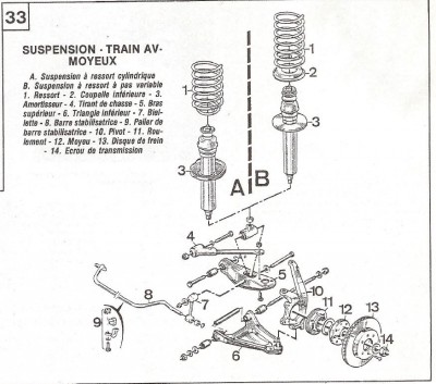

Ensuite, comme j'aime bien comprendre ... j'ai besoin d'explications complémentaires sur le montage :
Au vu de la photo de mon amortisseur, plus haut dans le post, et de l'extrait de la RTA ci dessus j'aurais tendance à pensez que j'ai le montage A. Ce qui au vu de la légende serait un ressort cylindrique et donc en suivant la RTA l'outil approprié serait le SUS. 863 ...
Vous semblez tous dire que je devrais utiliser le SUS. 1039, outil préconisé pour le ressort à pas variable, montage B selon la légende ...
Du coup, je ne suis pas mécano mais j'ose ... N'y aurait il pas une erreur sur la légende ? Une inversion entre A et B ? En regardant le bas des ressorts : le cylindrique n'est il pas le B et le pas variable le A ?
Aidez moi à comprendre SVP
Concernant le fameux SUS 1039, comme je ne l'ai pas j'ai commencé à écumer les garages et autres ... pour le moment personne n'a l'outil et évidement ils ne veulent pas le faire sans. La proposition d'Orval de venir au LPI me plaît bien mais j'aurai aimé faire la réparation avant sinon je risque de devoir refaire le contrôle complet ... Je suis dans le Maine et Loire ... Un heureux possesseur de cet outil serait il dans les environs ?
On m'appelle ... c'est l'heure de manger ... @+

Le montage A est biencelui à pas variable : la base du ressort est plus petite que le haut.
Avec ce montage A il faut le SUS1039.
Tu est ou dans le 49 ,je suis de Tours et j'ai un SUS1039.

J'ai réussi à les démonter et remonter avec 2 jeux de compresseur de chez chtiauto, en mettant des écrou\contre-écrou en bout de tige filtée.
La galère quand même, ça a pris 4h...
Si tu peux avoir le sus 1039, ce serait plus facile.

l' outils spécifique et rendu obligatoire par le rétrécissement du bas de l' amortisseur à pas variable, ui fait u' on ne peut pas mettre un outil ordinaire, fait pour les amortisseurs droits. Tu serais dans le Rône, j' aurai pu te prêter le mien que j' ai trouvé sur LBC. pour 25€! Mais tu peux faire de même, en cherchant "compresseur de ressorts".

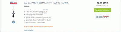

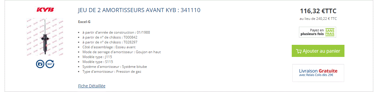

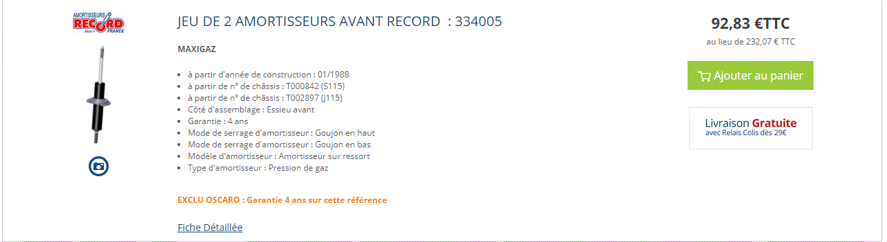

ça semble moins cher que ce que je pensais avec un paire "huile" en entrée de gamme à moins de 60 euros. Après avoir lu le post https://www.passion-espace-club.com/view ... le#p326976, mon choix serait plutôt vers des gaz
Voici ce que je trouve sur oscaro :
Avec des prix allant de 90 à 116 euros la paire, y a t-il une réelle différence selon vous ?
Un fois que j'aurais choisi le modèle, j'irais voir le vendeur du coin pour voir si il est placé en prix.
Merci de vos retours
