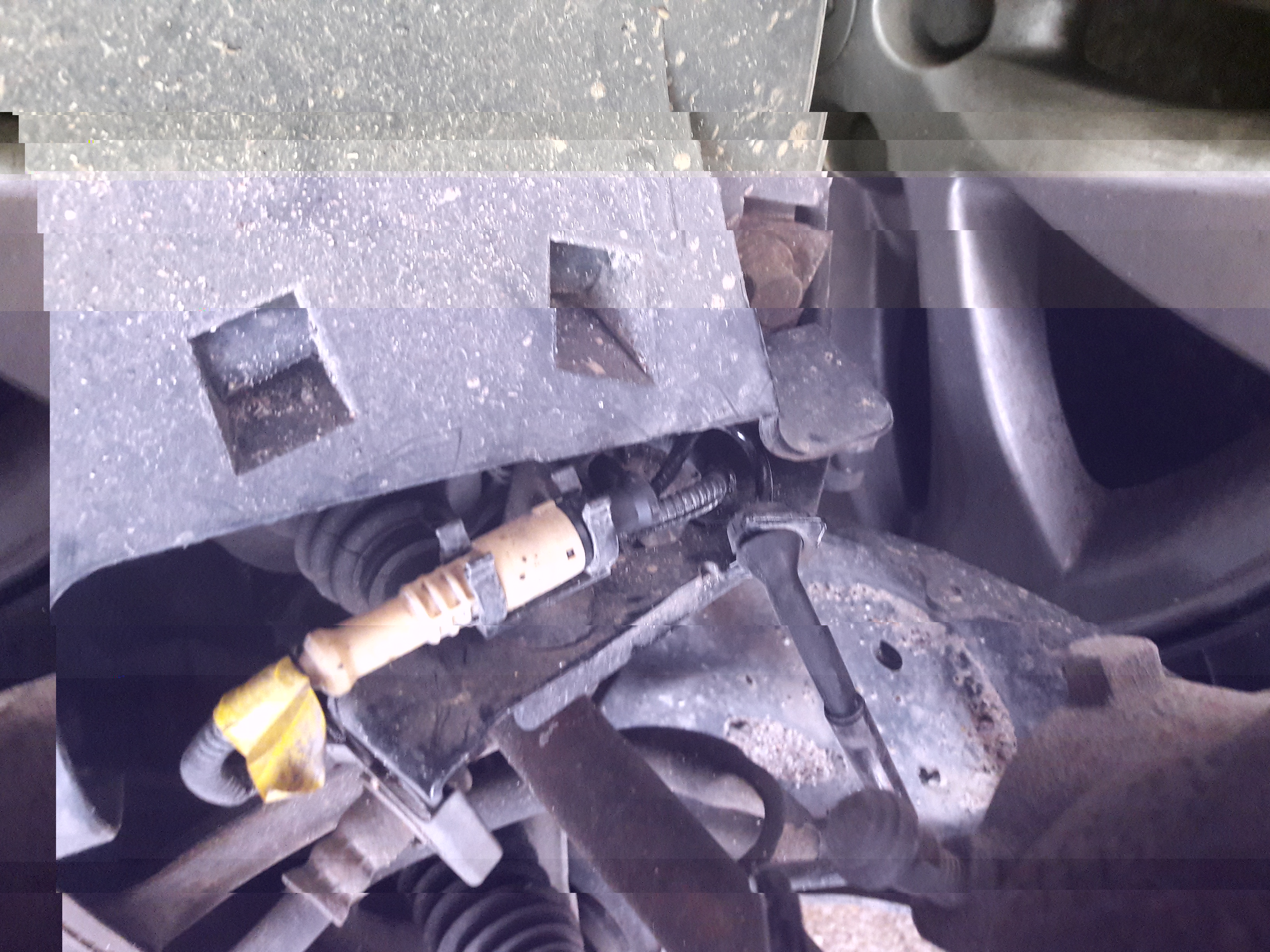

Donc déjà ont repérè le raccord du capteur abs qui est jaune ici
Puis ont le débranche en jouant avec les connecteurs
Puis ont suis le câble en le déboitant des fixations jusqu'au capteur
Pour l'enlever il faut avec un tourne-vis lever légèrement l’agrafe et tirer le capteur ca vient tous seul

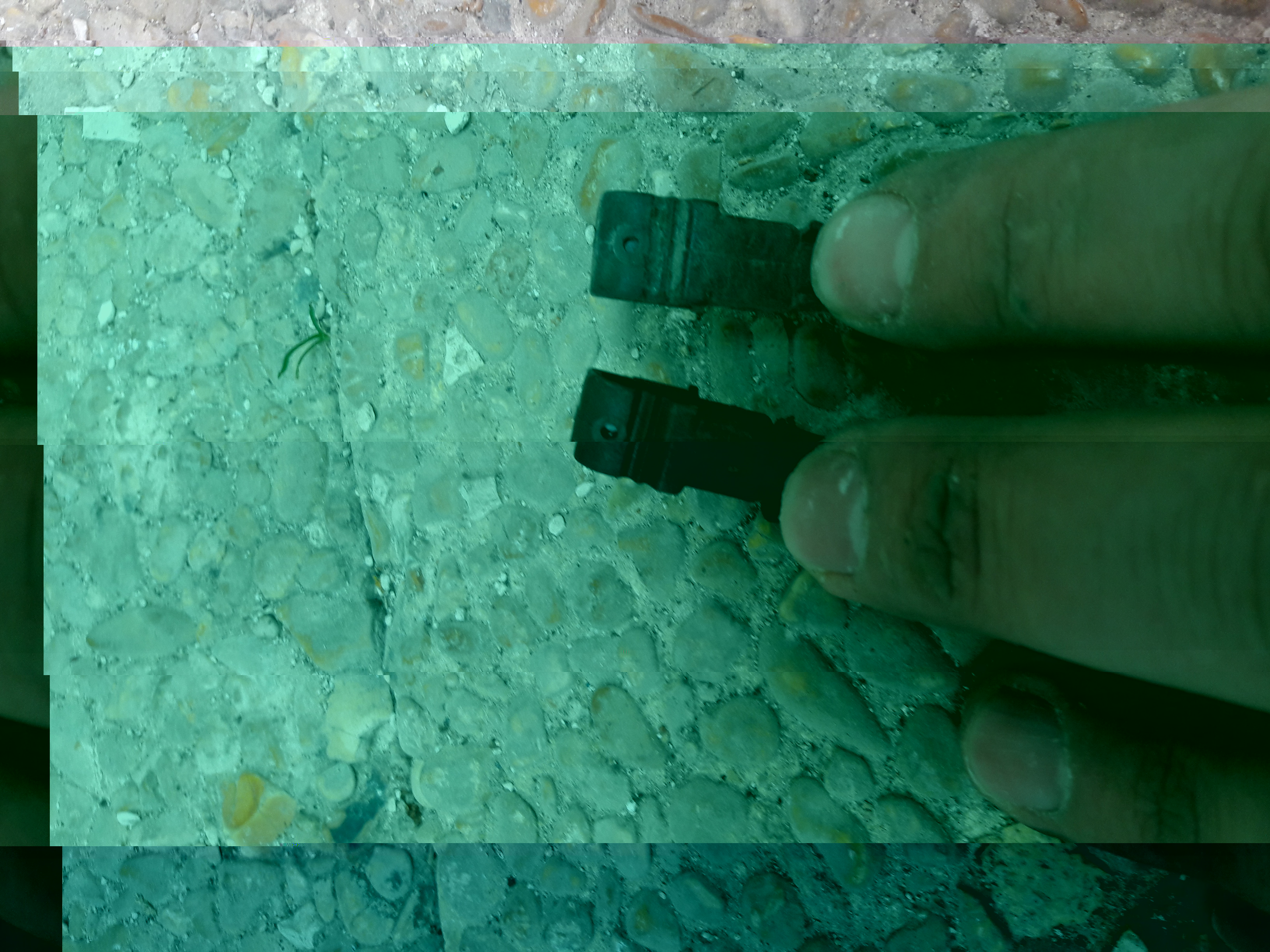

Voila une photo des 2 capteurs cote a cote je vous laisse deviner lequel est neuf.
