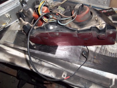

1 question pour dom89 (puisqu'il a aussi des morettes) :
Sur le phare AVD, j'ai un ensemble relais + 1 fil rouge muni d'un fusible qui se promène... Il se branche à quel niveau, et surtout, à quoi sert-il (je n'ai pas le souvenir d'en voir vu un dans l'optique d'origine) ?

c'est du renault, donc certainement un connecteur charbonné.
le fils rouge des phares, avec fusible, je le brancherai directement sur la batterie: c'est un système de relayage.

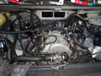

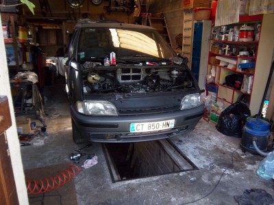

Dernière ligne droite !
Vidange moteur/boite faite,
Cette aprèm', amorçage de l'embrayage,
Remontage de la ventilation
Remise du capot.

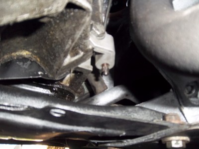

Tu parles de ça ?
Purgeur d'embrayage
Purgeur d'embrayage
En tous cas, effectivement, amorçage par dessous, et hop, ça pompe ! :) :)

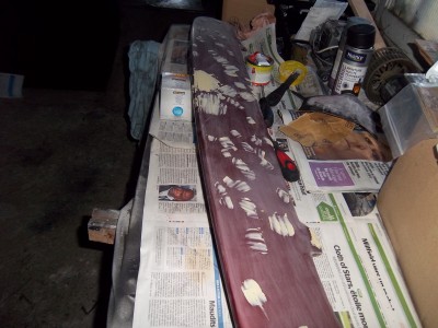

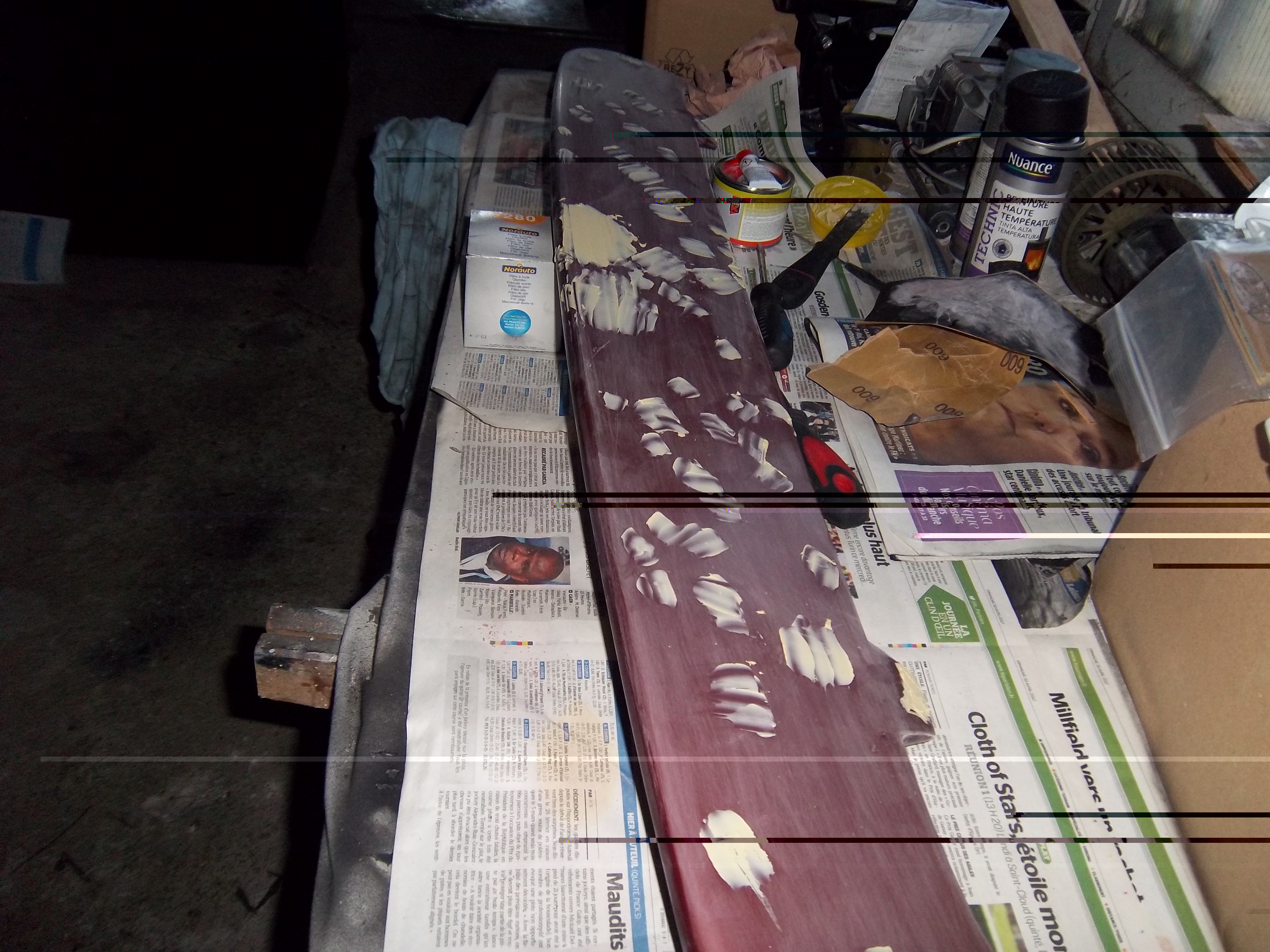

En attendant le loupiot, préparation du becquet !
Ponçage et réparation des petits accrocs

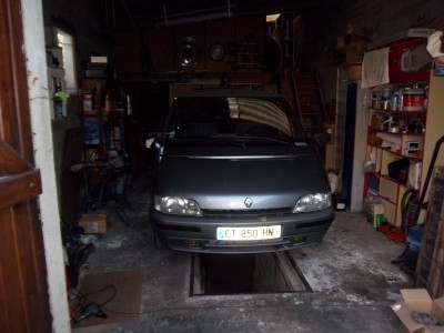

L'est pas beau, comme ça ?
en attente d'un RDV C.T. !
