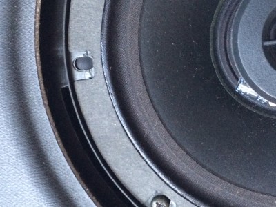

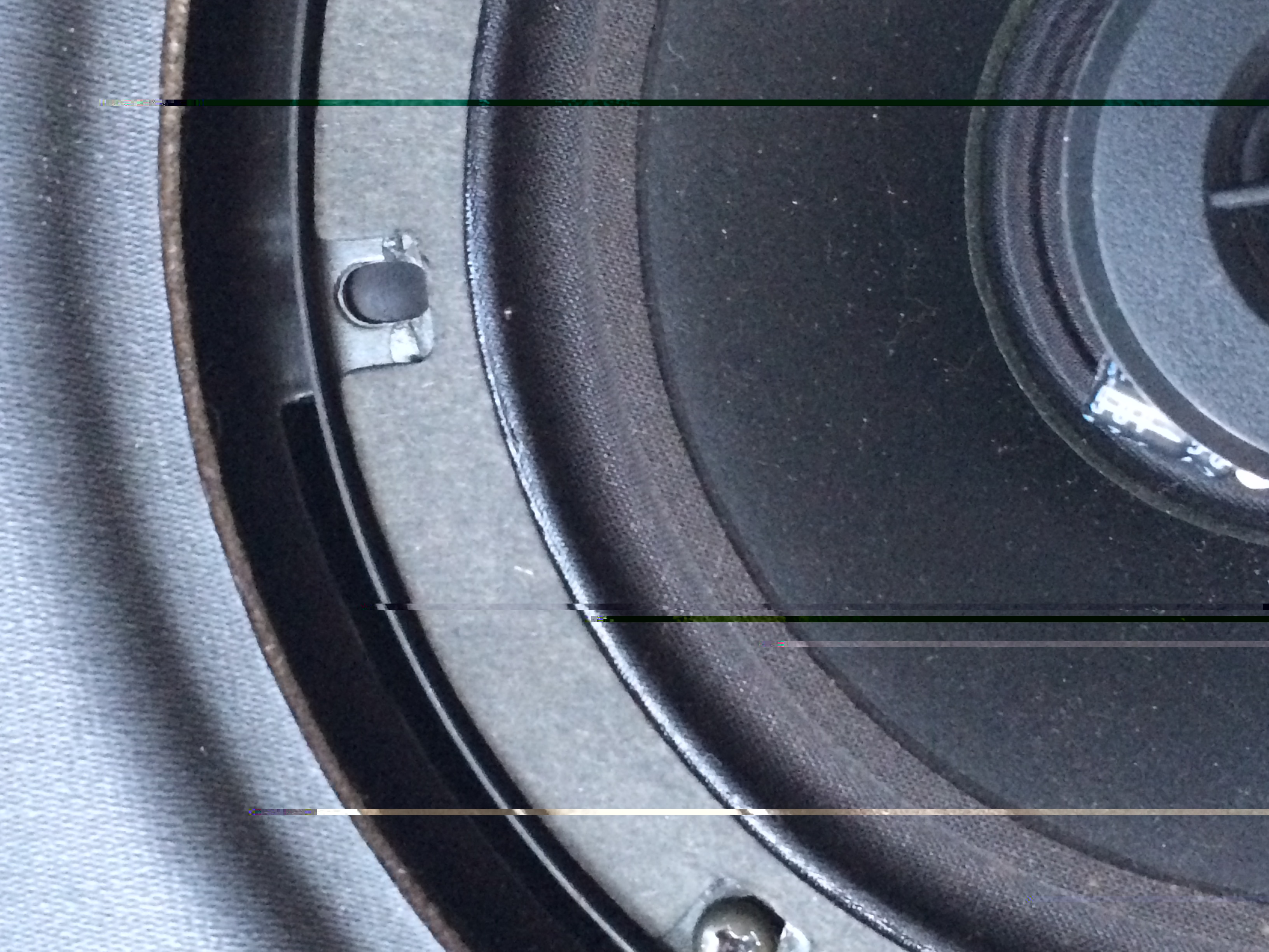

Voici les photos:
Le HP que je pensais d'origine L'arrière: Dans son logement: Le cache que j'ai eu avec: Le probleme:

Le cache, c'est le bon !
Pas le HP !
c'est un HP de 2 !
Pas le HP !
Re: Fixation des HP d'origine

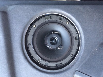

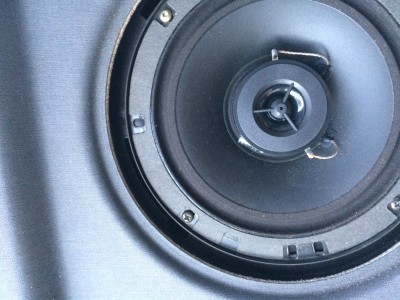

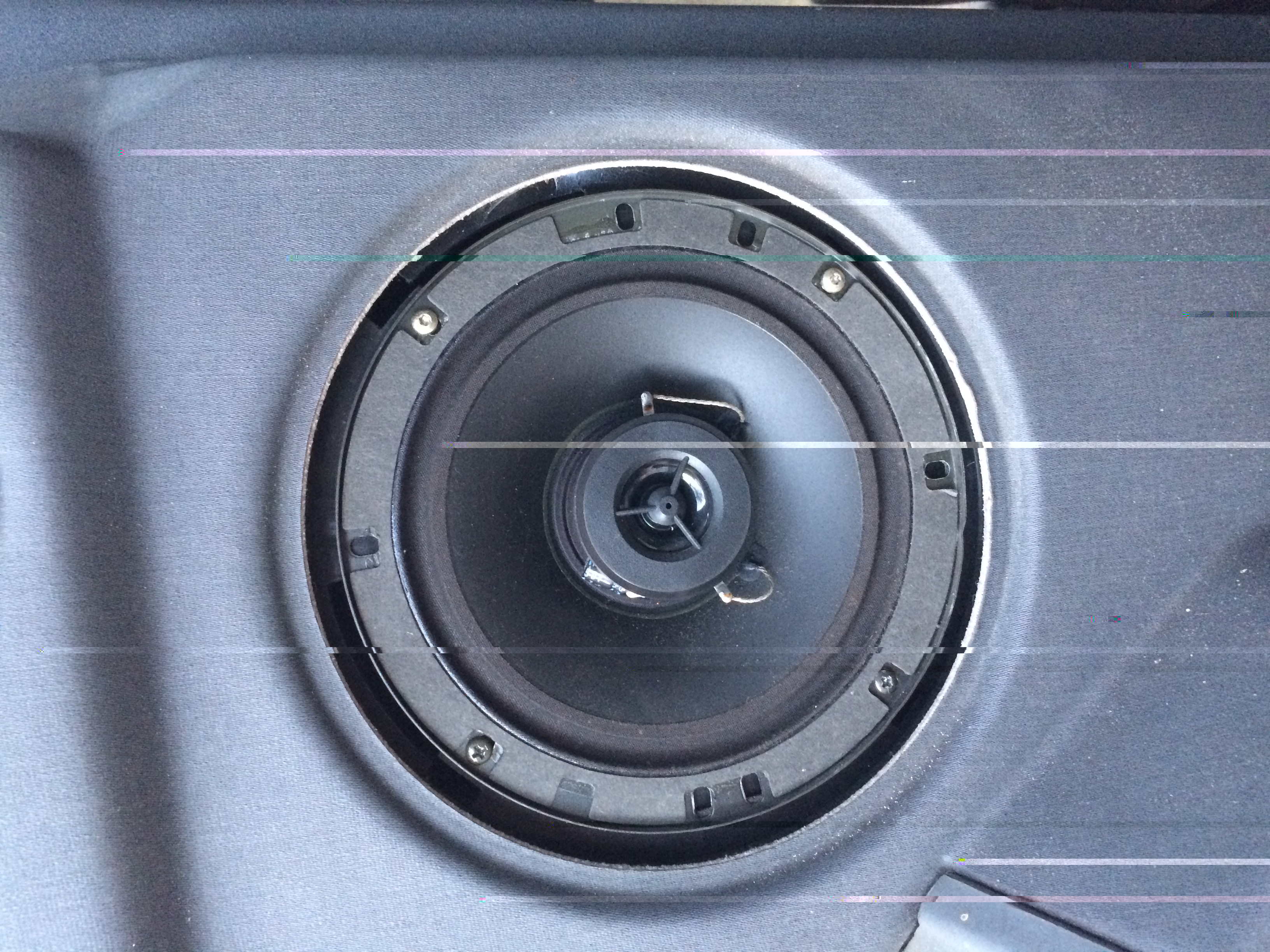

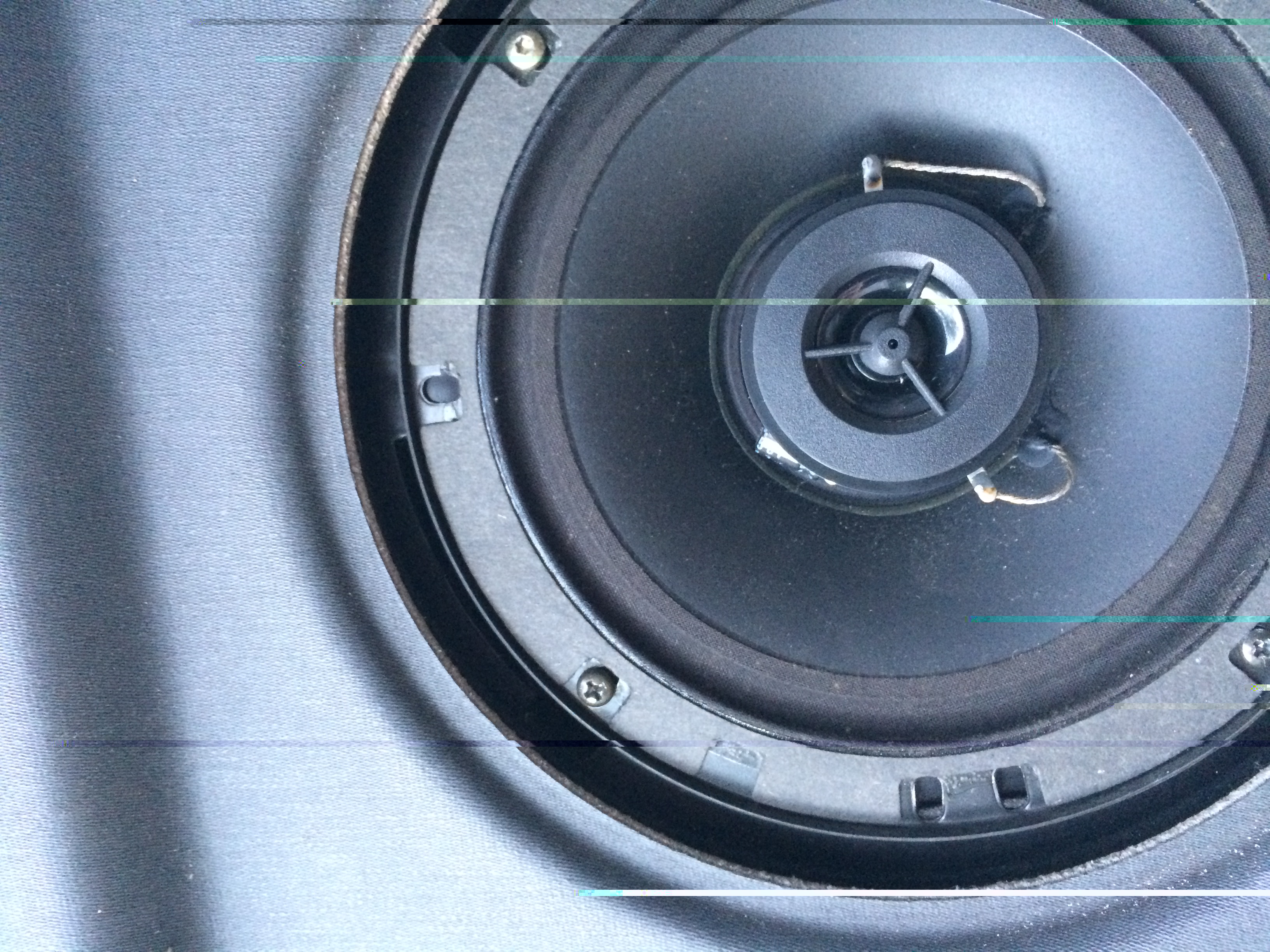

Quelques photos des miens, les HP en eux meme , ok, haut de gamme!;
L'important c'est la fixation et le positionnement ! En zoomant un peu, tu peux voir les encoches dans le "bol" qui supporte le HP ...
Effectivement, ça n'a rien a voir!
Je suis dégouté, non seulement je n'ai pas les bon HP, mais en plus je n'ai pas les bols qui les supportent!
Le bol est fixé comment?
De memoire, c'est collé !

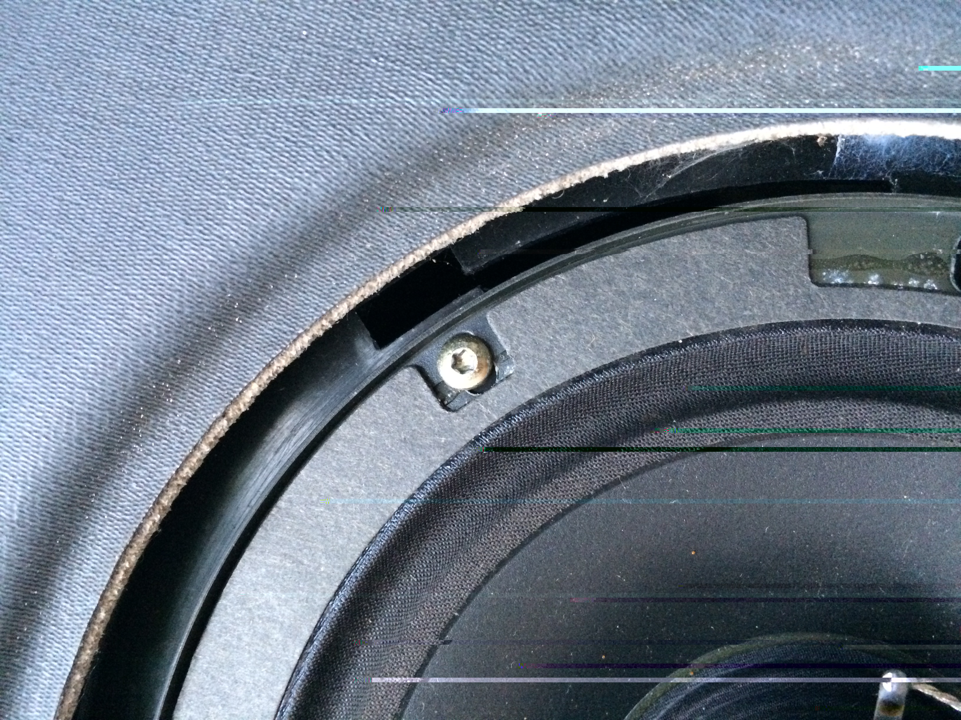

Bon, du coup, j'ai découpé la levre des caches, et j'ai installé les HP (les Pioneer du 3 du coup) en les fixant à l'arrière (sinon ça ne passe pas sous le cache)
Ça donne ça: Détails à venir sur le post des Mouflemobile.
