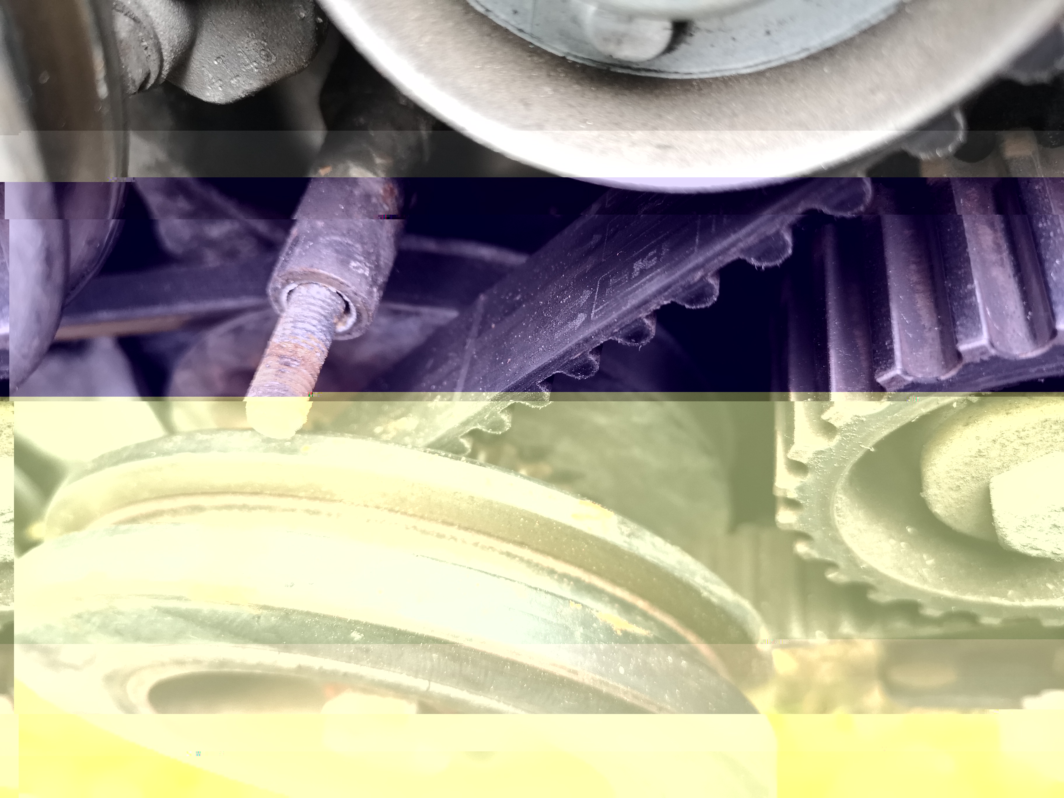

La courroie s'est enroulée autour de la poulie de la pompe à eau et est passée sous le galet tendeur de la courroie de distribution. Après avoir coupé la courroie récalcitrante j'ai réussi facilement à la retirer.

Comme quoi les certitudes... Le carter etait bien place, j'ai du le démonter.
La distribution n'a pas bougée mais la courroie a une petite amorce de coupure... Je vais devoir la changer.

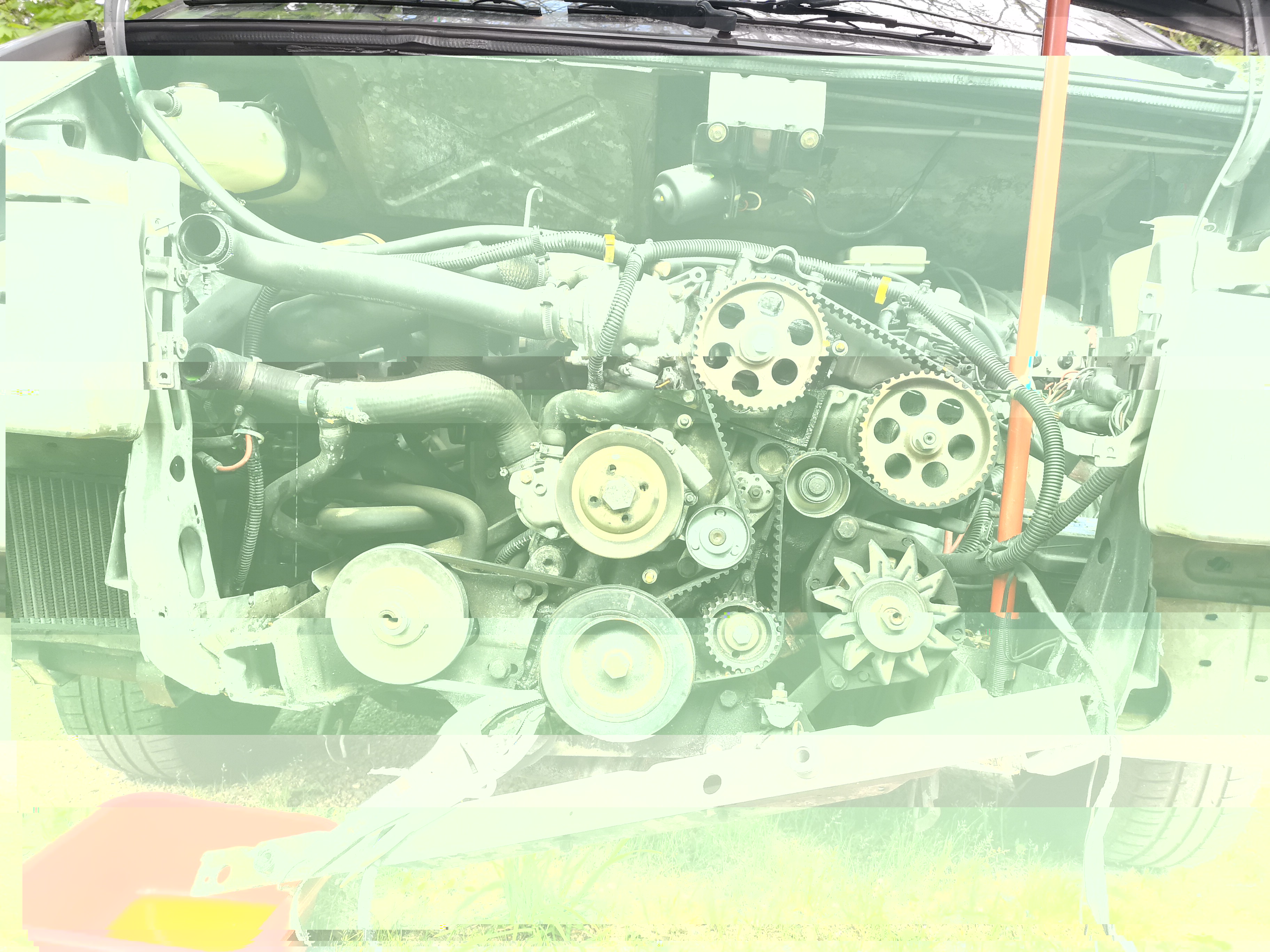

Voilà quelques photos :
J'imagine que papa en tirant sur la courroie abîmée pour la retirer l'a engagée dans le carter...

Finalement pour avoir de la place j'ai démonté le Bouclier, le radiateur et la traverse inférieure ! :)
Il faudra que je change deux durites fatiguées et le silent bloc moteur...
Maintenant il faut que je demonte cette sacrée poulie !
