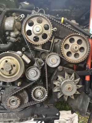

Courroie de DA changée, j'ai trouvé la nouvelle un peu plus courte que l'ancienne du coup au minimum la tentions paraît déjà importante.

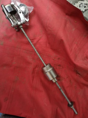

Galets changés. Inspiré par un membre du forum j'ai utilisé ça pour retirer le galet fixe. J'ai enlevé l'axe de l'arrache, la tige filetée fait toute la longueur. Des grosses douilles pour faire du poids. En 4\5 coups c'était fait.
Courroie mise en place... Les repères de la courroie sont bien enface des repères des poulies...
Reste à faire tourner doucement à la main..
Pour la tension des conseils particuliers ?

Ça y est c'est remonté et ça marche !
Première fois réussie grâce à vos conseils ! (même pas un boulon en trop ;-)
Merci !

Les repères de la courroie sont bien en face des repères des poulies...
Ouf, c'est une bonne nouvelle, il n'y avait donc pas de décalage.
